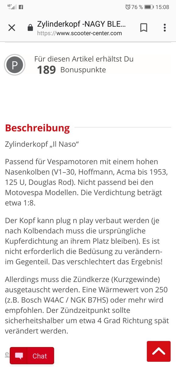

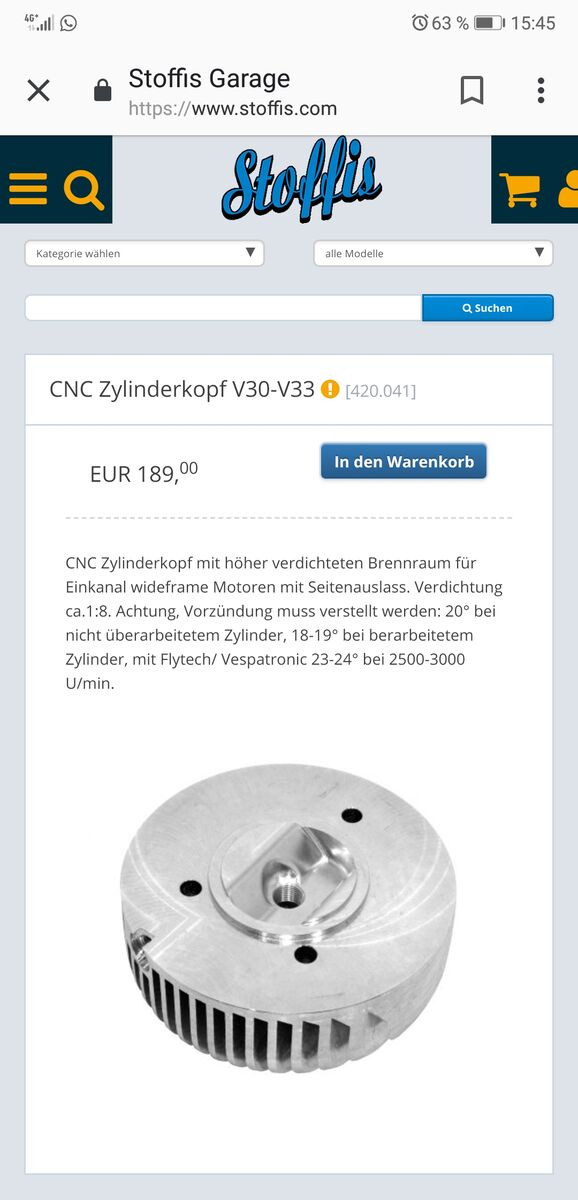

    Momentan ist die Zündung auf 28° (Original) vor OT abgeblitzt. Bei Stoffis steht bei diesem Zylinderkopf, dass die Zündung bei nicht bearbeiteten Motor auf 20° vor OT gestellt werden soll und laut Beschreibung bei Scooter center soll die Zündung vorsichtshalber auf 4° richtung spät gestellt werden!?
    Was stimmt jetzt?

    Sei bitte nicht ganz zu euphorisch was die Leistungssteigerung der alten 1 Kanalmotoren betrifft, da ist der Grad zwischen
    Erfolg und Misserfolg recht schmal. Ich habe da heute ein längeres Gespräch mit dem Zini von Stoffis Garage gehabt, der
    das ganze Tuning Programm nach langer Tüftelei an den V30-33 Motoren mehr als kritisch sieht.
    Die angegebene Endgeschwindigkeit von 70km/h war schon in den 50er Jahren eine Illusion und wurde in der Regel nicht erreicht. 65km/h entsprach da schon eher der Realität.
    Zu den beiden oben abgebildeten Zylinderköpfen, stammen die Angabe der Vorzündung jeweils von den beiden unterschiedlichen Lieferanten und wurde von den Verkäufern übernommen.
