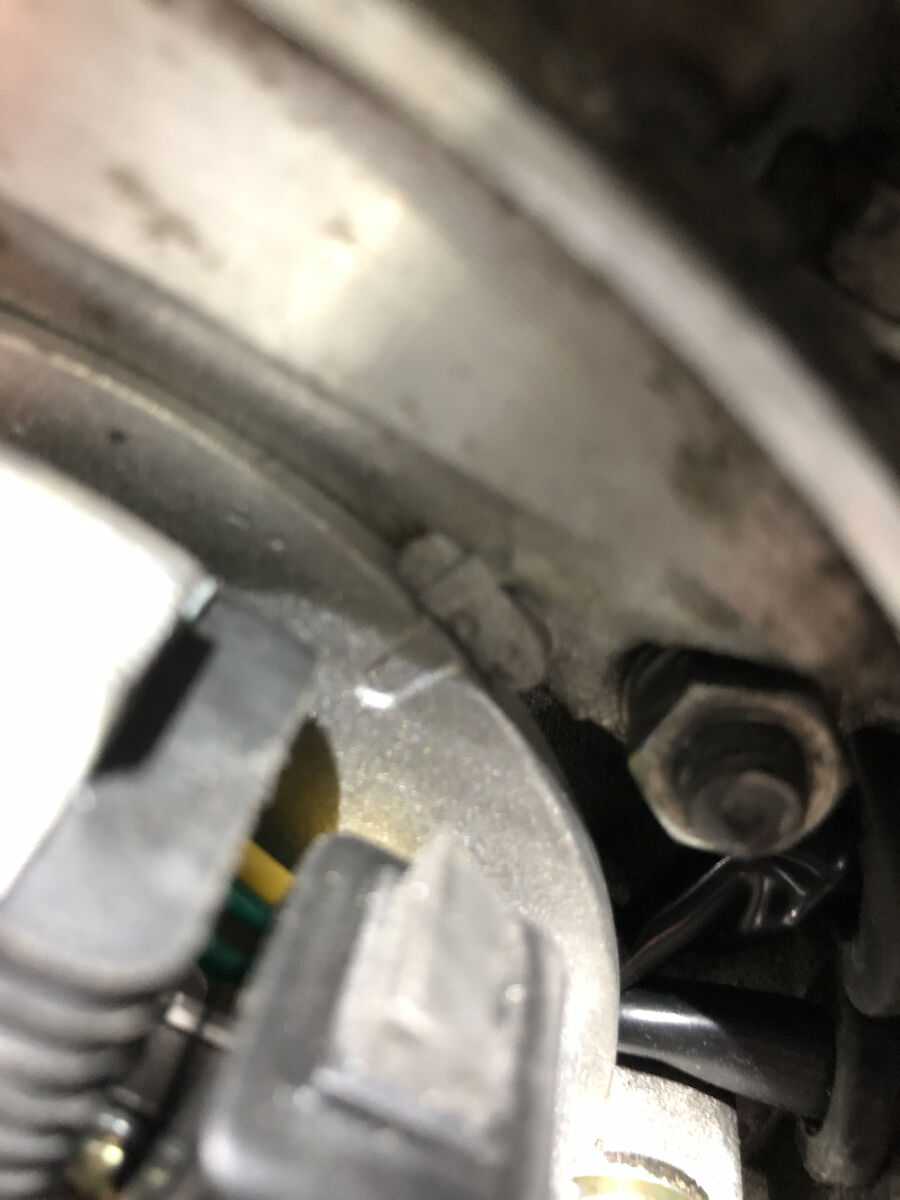

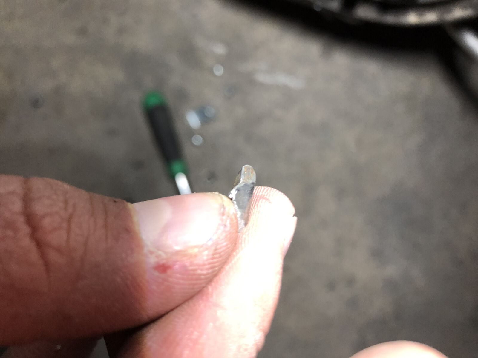

    Zitat von seb.d.
    nimm sie noch mal runter und mach ein foto.
    von wo bist du denn.
    vielleicht is jemand in deiner nähe der dir die zündung einstellen kann.
    Hab ich.
    Erstens waren die Markierungen nicht zu 100% übereinander.
    Aber was noch schlimmer is das es mir den Keil abgescherrt hat. Ich weiß nicht wieso. Hat alles gepasst. Ich hab mir jetzt schon neue besorgt und werde noch das Lüfterrad bearbeiten und melde mich morgen nochmal.
    Ps: Komme aus München

    Zitat von greedy85
    Hab ich.
    Warum willst Du das Lüfterrad dafür bearbeiten?
    Wo in München?
    Wo in München?
    Weil der Keil Spuren Hinterlassen hat und das muss ich erst glätten.
    Meine Vespa steht in Laim. Kommst du wohl auch aus München?

    Hast du das Lüfterrad noch einmal abgenommen und ist dasmit dem Keil erst bei der Wiedermontage passiert ? Wenn nicht, könnte auch hier die Ursache gelegen haben.
