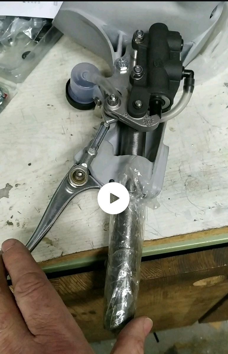

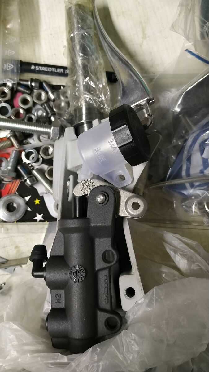

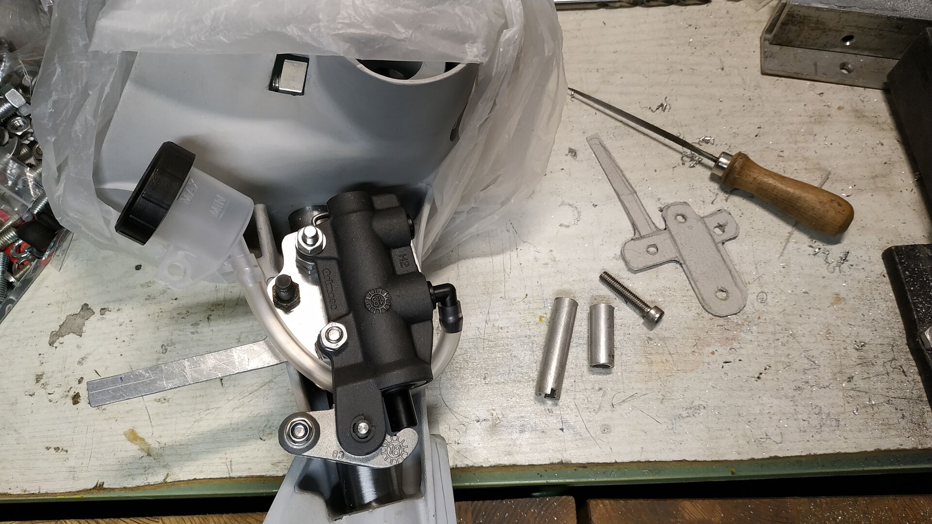

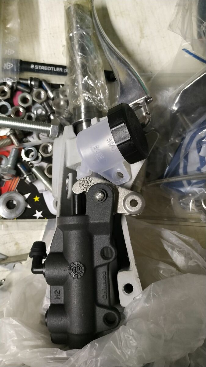

    Noch Schrauben und Schlauch besorgen, den Rest wie Grimeca Bremsgeberkolben, Brembo Ausgleichsbehälter, VA Blech, Hülsen, Uniballgelenke mit Innen-/ Außengewinde, Gewindstange und Innengewindehülse sind da.

    Zitat von Piitt
    PK XL Gabel liegt im Keller, da ist der Achsbolzen eingelaufen wegen Fettmangel und Wasser.
    Aber ist die V50/PK S ital. Gabel, aufgerüstet mit Crimaz Scheibenbremse, AntiDive und Luftdämpfer so viel schlechter?

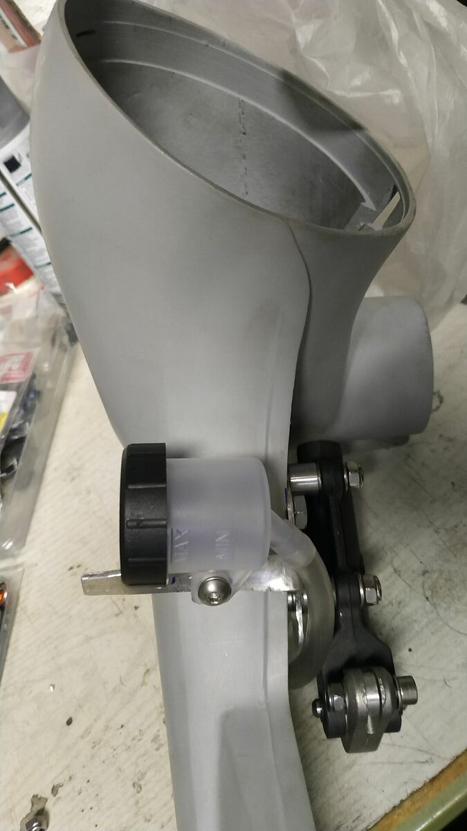

    Geplant ist erst mal die Crimaz Bremskolbengeber mit Griff und Halter (nachzu)bauen, der passt auf beide Scheibenbremsen.
    Ich fahre in einer V auch das "antidive" von Crimaz.
    Das ist schon ganz ok... aber halt noch immer nicht an einer PK XL Gabel dran.
    Wenn ich schon eine PK aufbaue bietet sich das ja MMn an.
    was kostet das Crimaz Scheibenbremskit? um 500 wenn ich es richtig im Kopf habe, oder?
    Ich würde das Geld für ne Grimeca um 420€ und PK XL Gabel investieren.
    Kostet nicht viel mehr/ gleiche...
    Oben ist es der Bremse ja egal was da arbeitet.
    Also ob Du klassische Pumpe oder den SKR umabu unten drunter Kram machst.
    Dazu noch den größten Vorteil das Du vernünftige Stoßdämpfer bekommst.
    Wie gesagt, ich fahre alle 3 versionen... V50 Standard, V50 mit "antidive" V50 mit PK Gabel.
    Bei Dir an der Gabel die Achse an sich eingelaufen?
    oder woran fehlts?
    XL Gabel hab ich sicher noch rum liegen... daran soll es nicht scheitern!
    Muss Du selber für dich entscheiden!

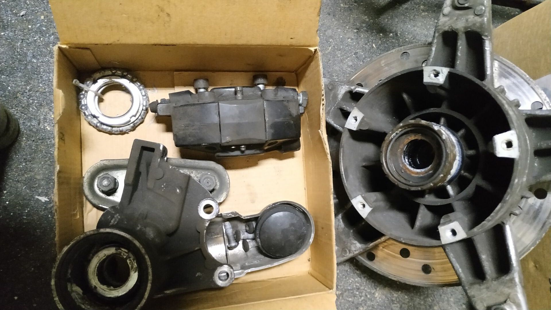

    • February 22, 2020 at 16:14
    • #63

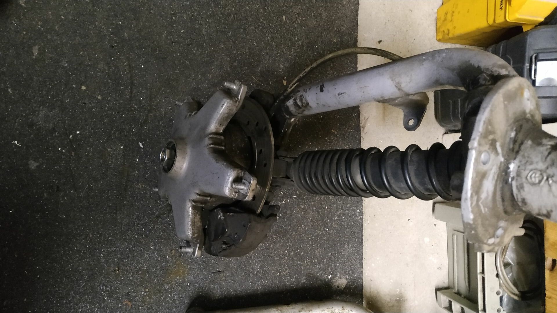

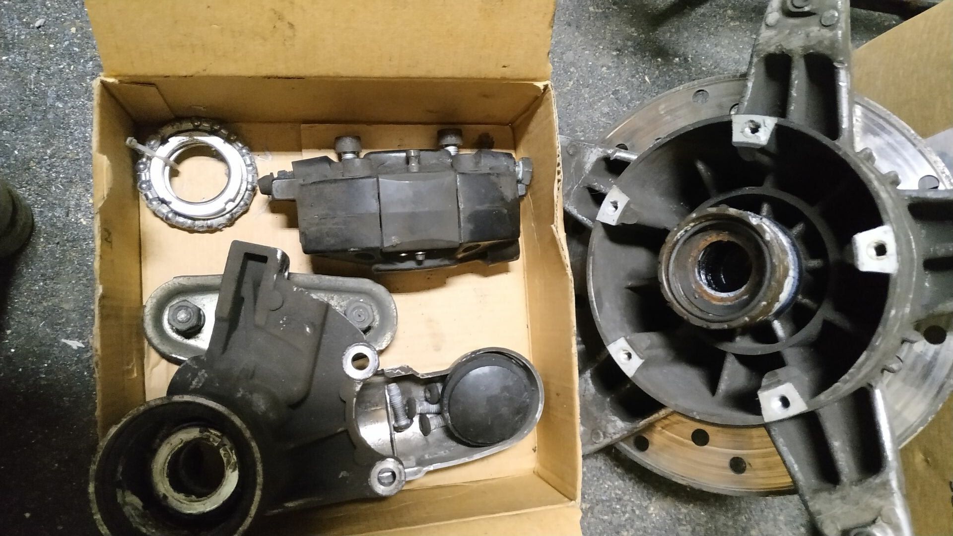

    PK wirds nicht, eher PK Rahmen mit Primavera Style, so etwas wie PX Largeframe Superlow Serie, nur eben mit dem Smallframe Rahmen.
    Das Radlager rechts der Bremstrommel hat auf der Achse gefresen.
    PK Gabel müsste ich mich mal aufraffen, den Bolzen auspressen und Achse oder gleich die ganze Schwinge austauschen.

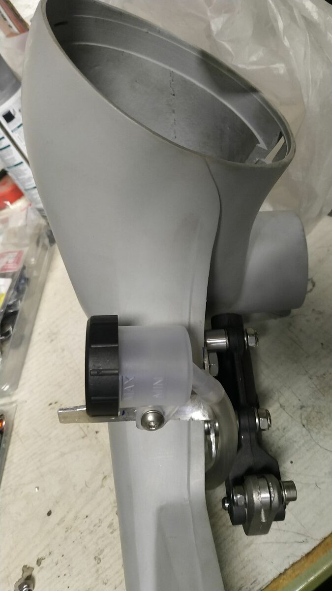

    So, jetzt noch den Rest...

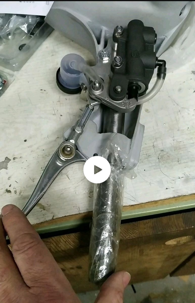

    • March 6, 2020 at 21:52
    • #66
    Geht, nur Video hochladen nicht, deswegen nur Bild 🙄

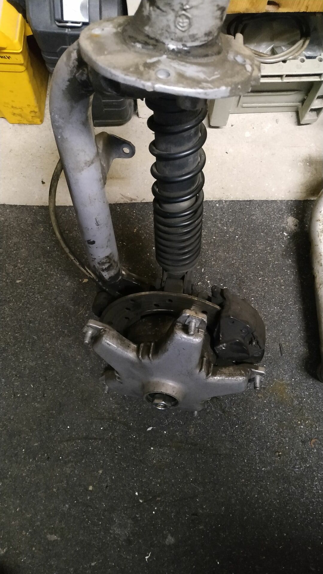

    • March 22, 2020 at 22:49

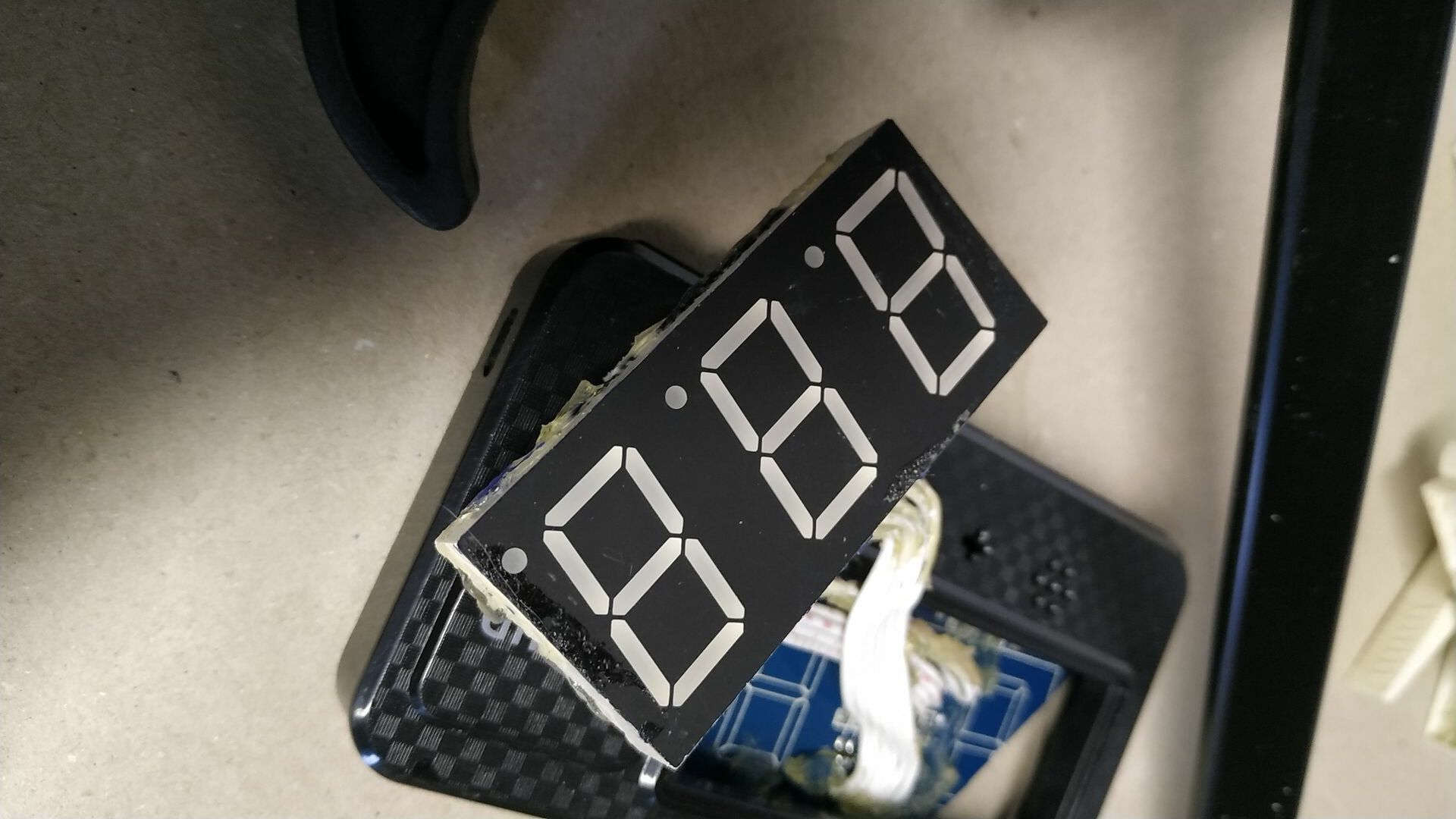

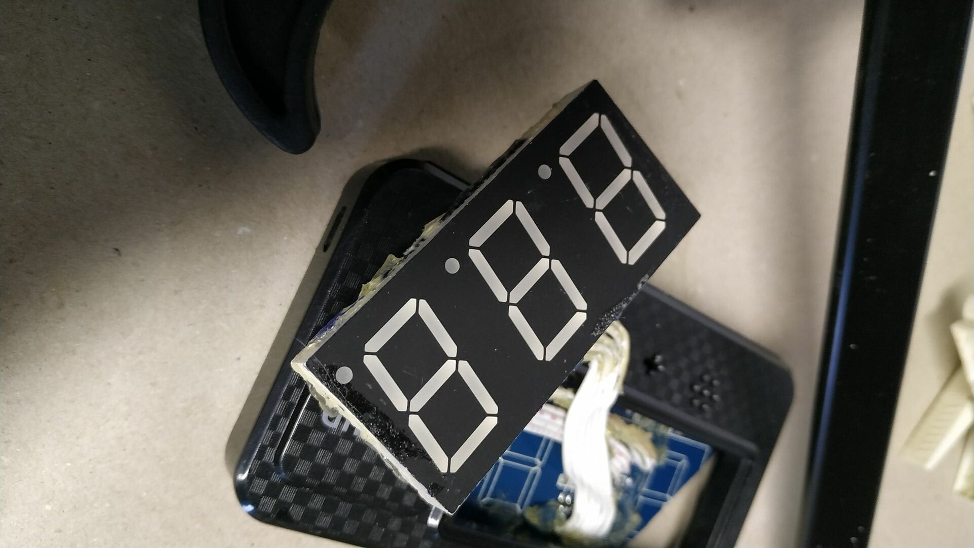

    Habe mal an meinen Urlaubstag am digitalen Tacho weiter gebastelt.

    Was ist das, schwarzer Tacho auf schwarzem Grund ??
  • Piitt
    500
    6,940
    1,206
    • March 30, 2020 at 22:52
    • #70
    Ja, ist wie die Ostfriesische Flagge!
    (Weißer 🦅 auf weißem Grund!)
    Nee, das kommt dahinter:

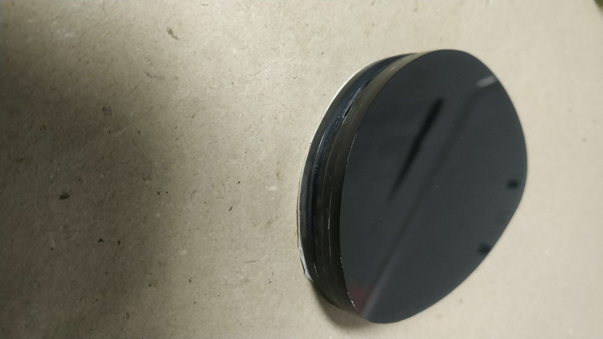

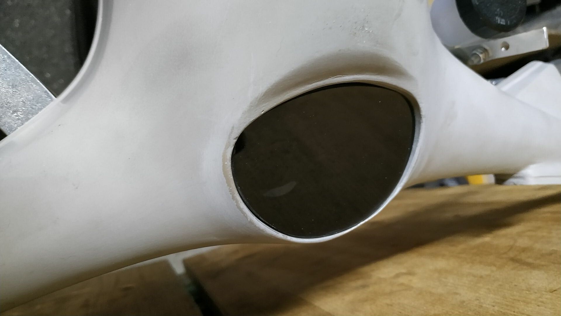

    • #72

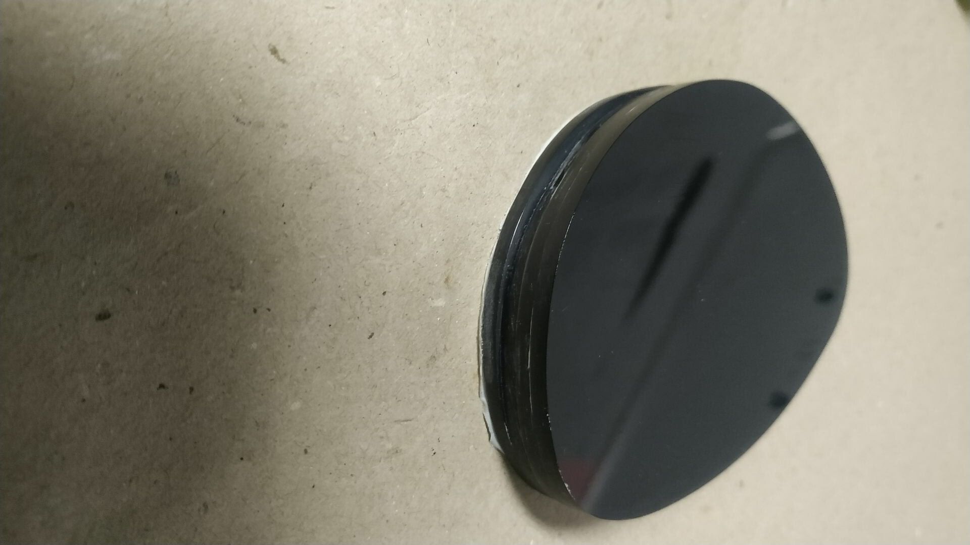

    Von der Seite:
    Vier Lagen getöntes Acrylglas, Zwei hinten mit Loch für die Displayaufnahme.
    Modul wird ausgelagert in das Beinschildfach.

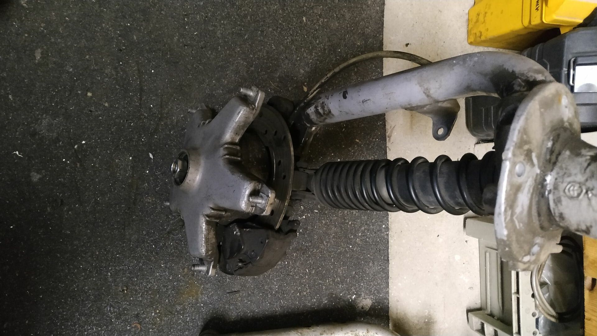

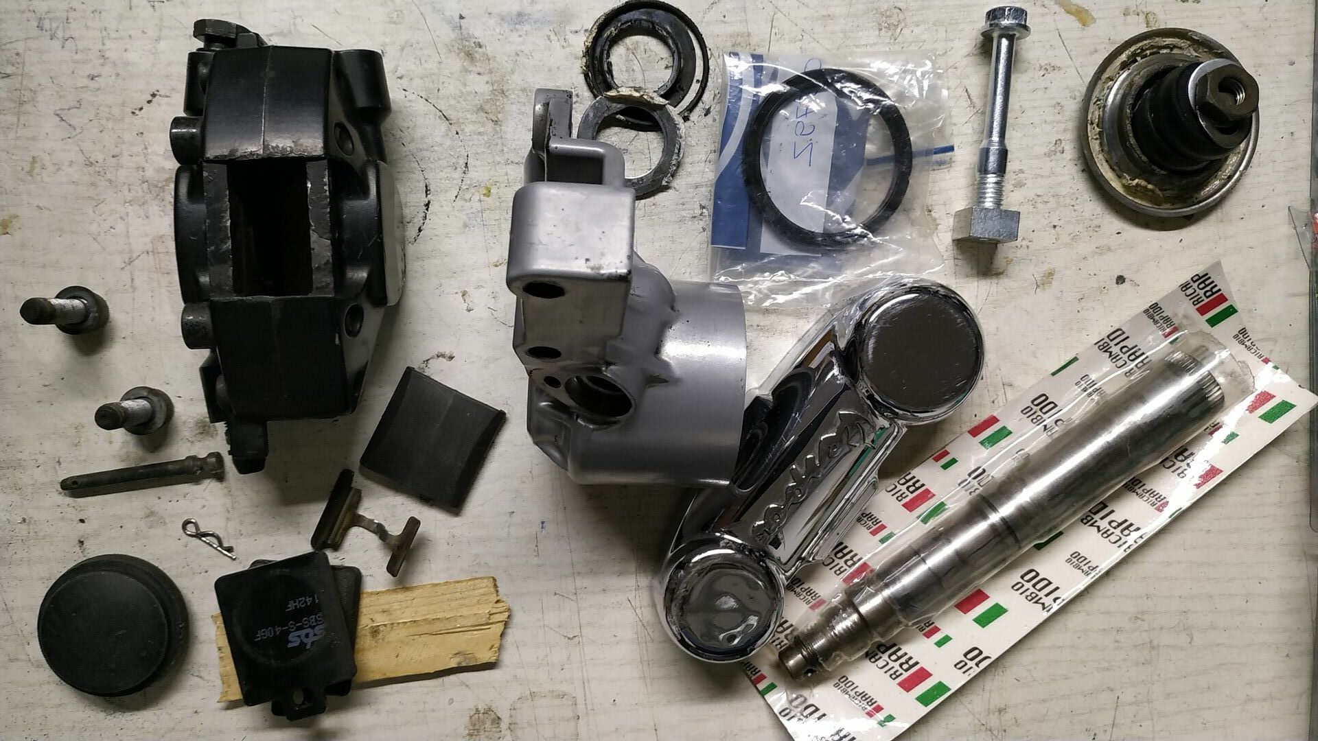

    Blechkultur Mach meine PK Gabel jetzt für die ProjeKt2wo PK💯
    ...Reinigung...
