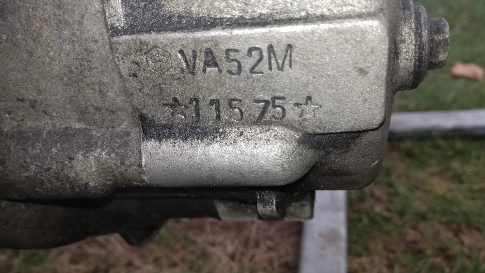

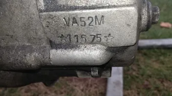

    • March 4, 2019 at 19:27
    Dann ist es eine XL2 mit original Ölpumpe und normalerweise VA52M/VA52MK Motorblock.
    Bitte schaue welche Kennung dein Motorblock hat!

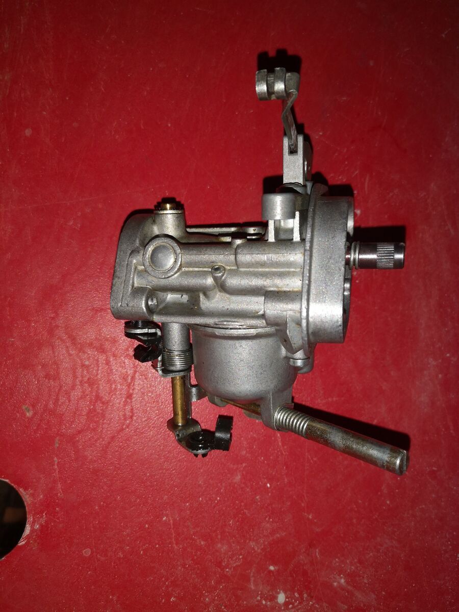

    Hi, kommen leider morgen erst wieder zum Roller. Habe aber noch ein Foto vom Vergaser. Mein Vergaser sieht anders aus, als die üblichen Vergaser, die ich bei PK 50 XL finde.

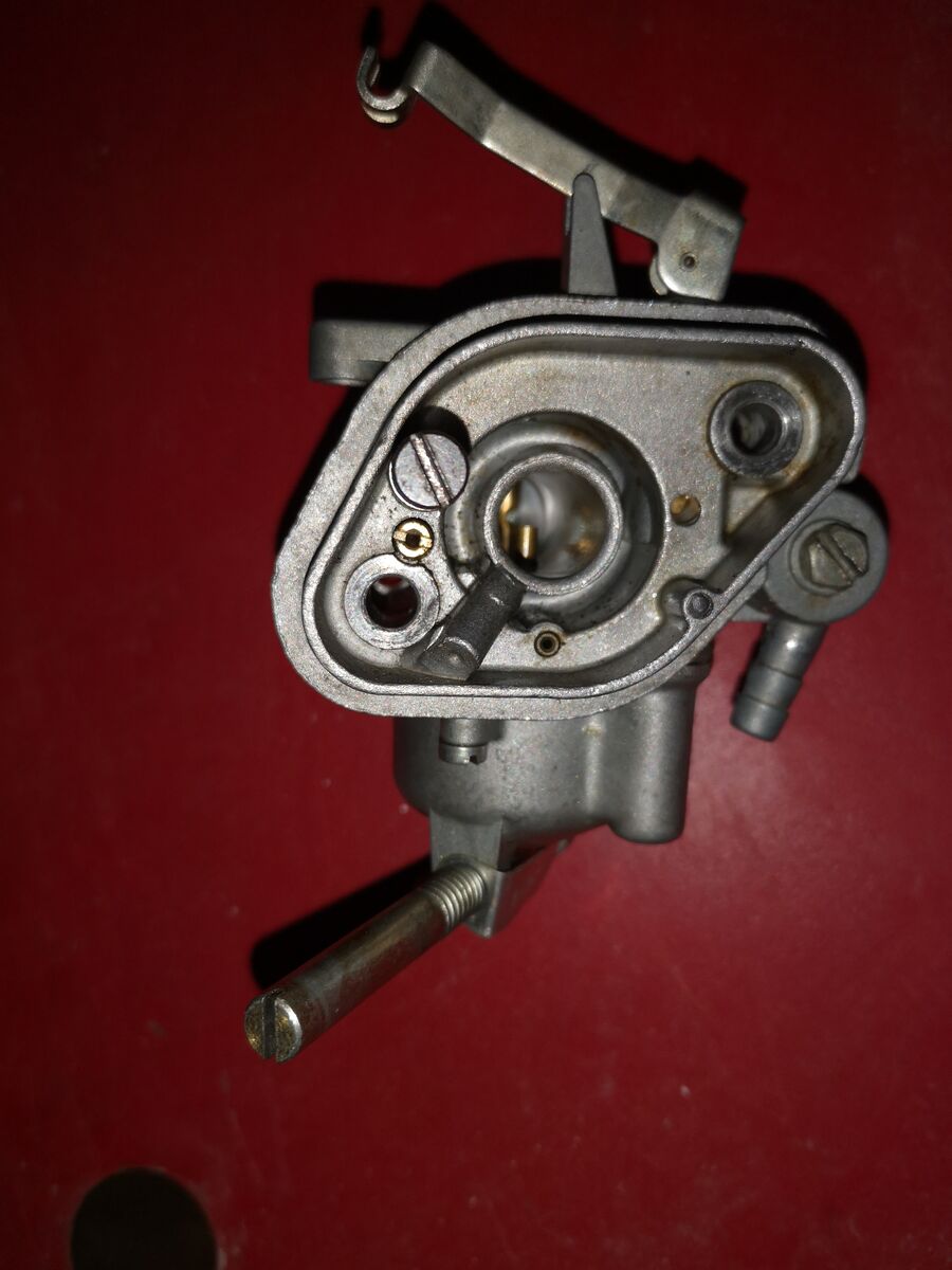

    hier noch aus einer anderen Ansicht

  • lelox
    589
    6,199
    1,119
    Dreyeckland
    faro alto
    • March 4, 2019 at 20:06
    Du hast eine Automatik und da gehört der Vergaser drauf. Wenn man nach PK XL ohne Automatik sucht, bekommt man natürlich die Vergaser ohne Automatik als Treffer - also den SHB.

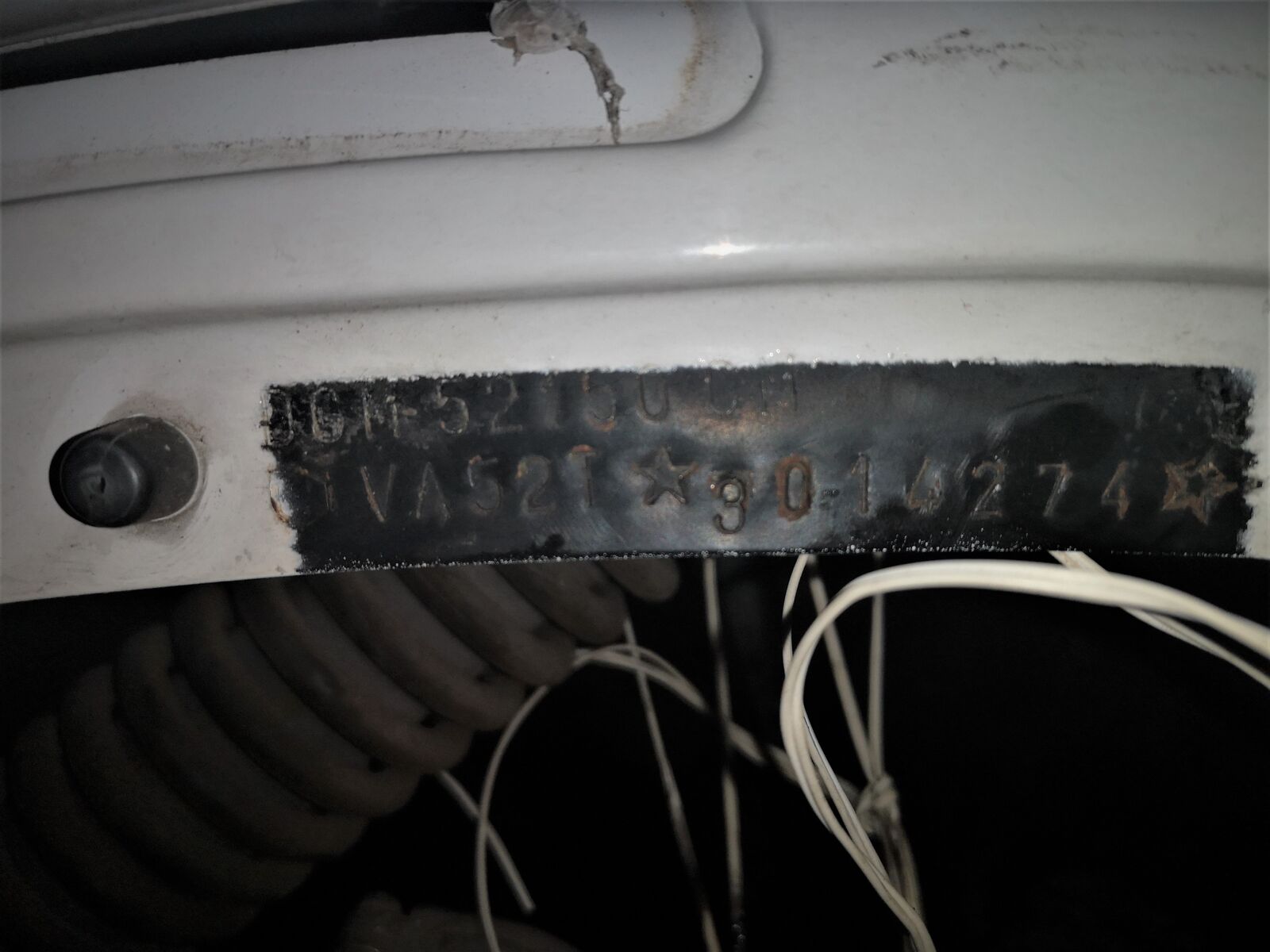

    So ich bin nochmal zur Scheune gefahren:

    aarwespe
    1,247
    6,677
    949
    Raum Diez/Limburg
    fratelli e figli e figlie
    • March 5, 2019 at 16:42
    Tomes, MOTOR-Nummer nicht Rahmen-Nummer?
