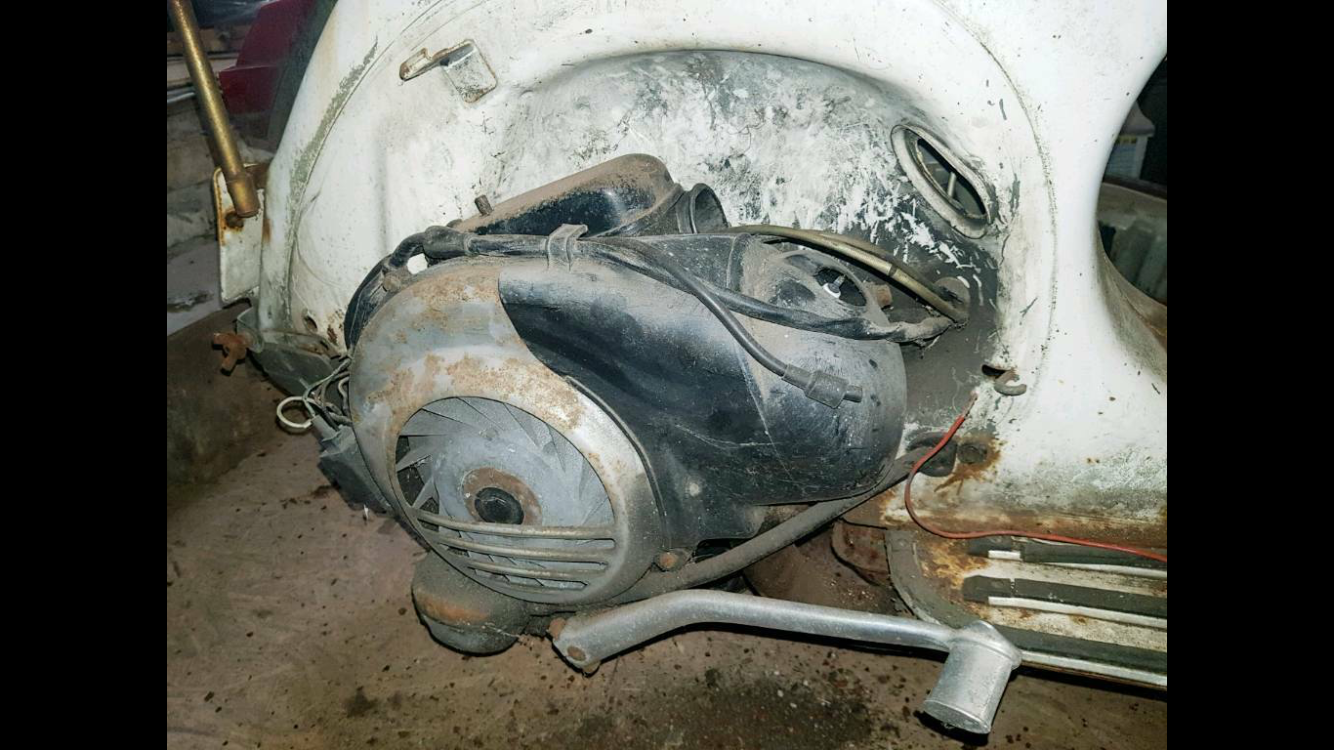

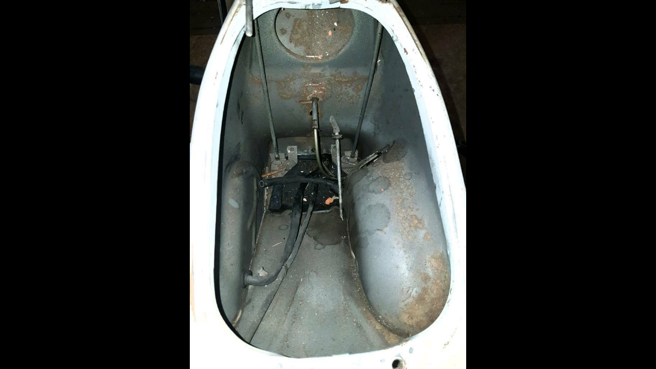

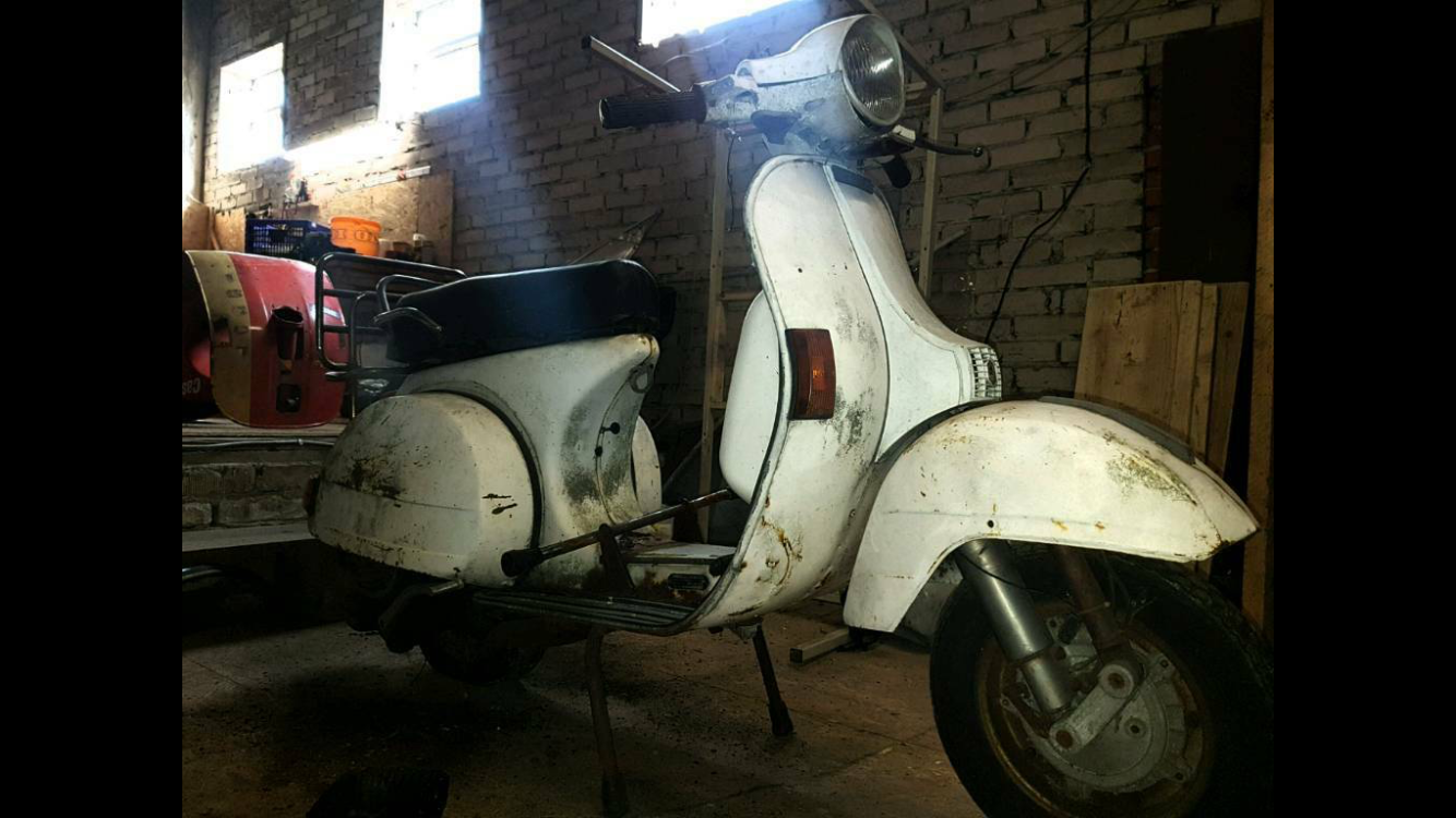

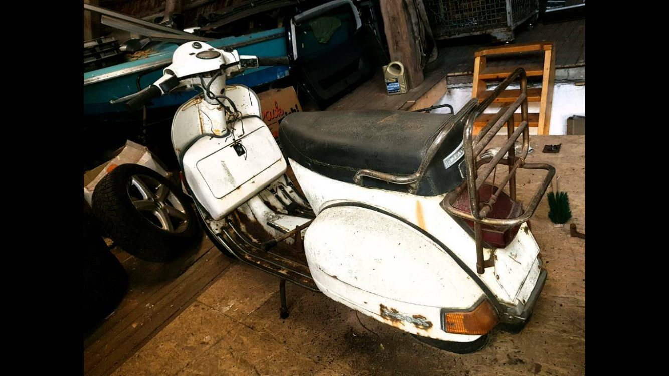

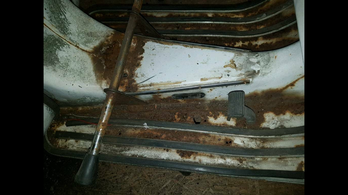

    • May 2, 2019 at 07:04
    Also das Trittbrett ist schon mal recht knusprig ! Je nach Zustand nach dem Strahlen oder allgemein Rost entfernen, könnte das neu müssen...
    Der Rest sieht auch nicht so gut aus. Elektrik und Motor müssten wohl neu gemacht werden.
    Nichts desto trotz ist der Preis schon gut. Ich würde sie kaufen.

    Elektrik ist egal ein neuer Kabelbaum bei Kabelschute ist nicht teuer.
