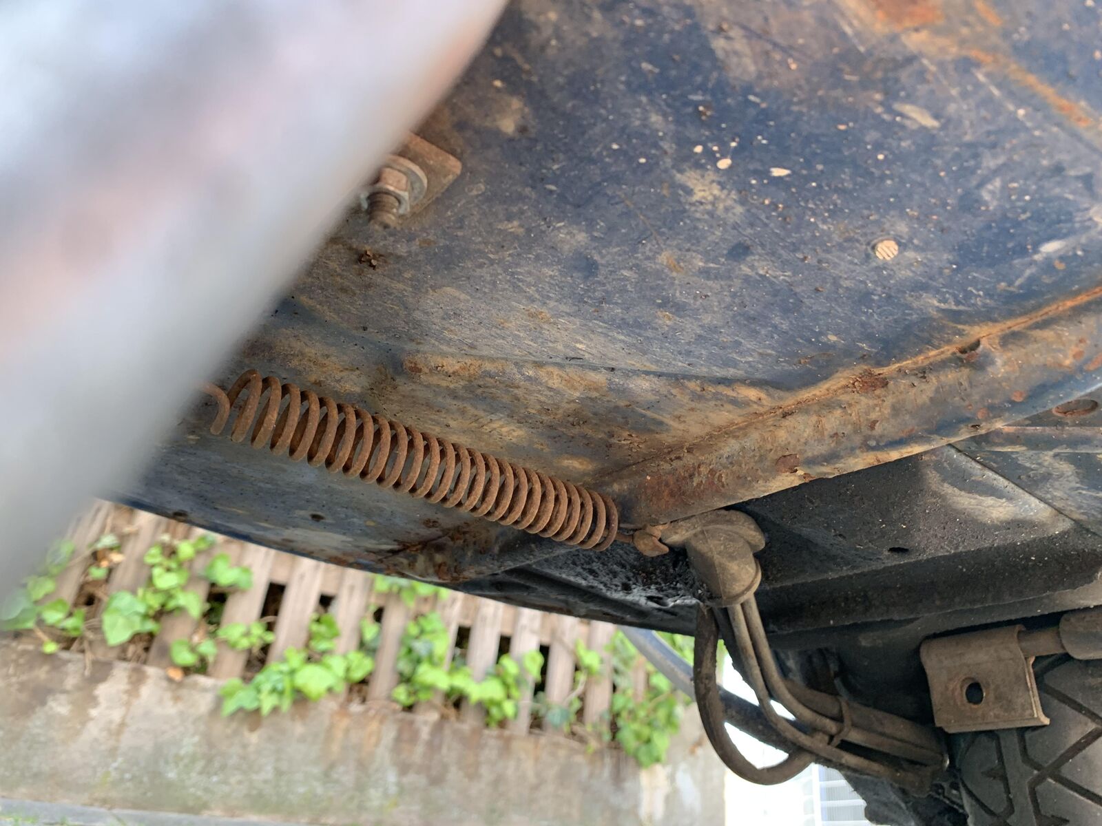

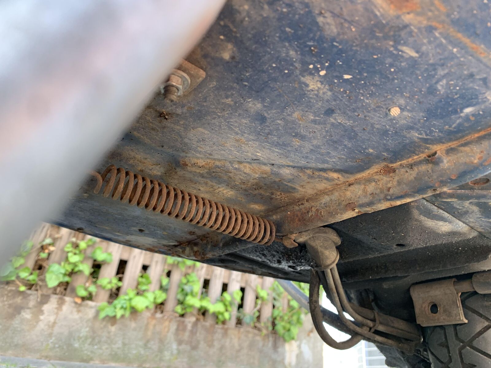

    Hallo Leute,
    habe heute 400 Kilometer abgespult und bin nach Nürnberg gefahren um die ET3 in O-Lack zu checken.(Was ich als Amateur checken konnte) Deshalb würde ich mich nochmal über Feedback von eurer Seite aus zum Zustand und Preis freuen.
    folgende Details:
    - ET3 im O-Lack, paar Kratzer sind leider unfachmännisch überpinselt worden
    -Kaum Rost, nur am Trittbrett und Unterboden, Mini Loch an Trittbretter
    - springt beim ersten Kick an
    - Federelemente Federn sauber wieder aus
    -lenkkopflager scheint okay
    - Motor wurde wohl noch nicht geöffnet
    - Züge einigermaßen leichtgängig
    - Gänge schalten durch
    - bremsen funktionsfähig
    - Elektrik passt
    Ansonsten scheint alles original zu sein, aber es wurde technisch nichts überholt etc...
    Was denkt Ihr was da noch an Kosten auf mich zukommen könnten?
    Was wäre eure Idee mit den leichten Kratzern im O-Lack? -Mit Verdünnung abmachen und original lassen und versiegeln? Lackpinselei lassen? Oder kann man es professionell beim Lackierer aufarbeiten?
    Gutachten liegt bei mir Wert 5500€
    Freue mich auf Eure Antworten und hoffe Ihr habt alle schon ne Vespa :D
    Gruss Florian

    Auspuffhalterung ist nicht verschraubt!
    Für mich persönlich sind €5.500 für eine ET3 ein wenig zu hoch, auch wenn es O-Lack ist und der Roller nicht verbastelt ist und optisch ganz gut da steht.
    Was zusätzlich an Kosten auf dich zukommen kann, ist schwer einzuschätzen. Man sollte aber bedenken, dass das Fahrzeug knapp 40 Jahre alt ist und ca. 20.000 kmauf dem Buckel hat.
    Das ist nicht viel, aber in der Regel kündigt sich da der erste größere Verschleiß an (z.B. Kupplung, Bremsen, Seile, etc.). 40 Jahre alte Wellendichtringe und Teile der Elektrik (Zündgrundplatte, CDI etc.)können da auch jederzeit den Geist aufgeben.
    Soll aber nicht heißen, dass du trotzdem noch einige km fahren kannst bevor sich was tut.
    Bist du Probe gefahren bzw. ist der Motor längere Zeit gelaufen?
