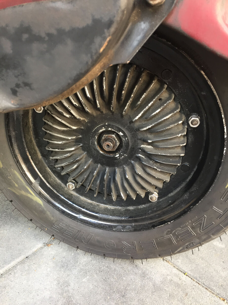

    Liebe Forumsmitglieder, ich habe seit letztem Jahr eine Vespa Cosa 125, bei der wir nun die Bremsbeläge wechseln wollten. Vorne hat es auch gut geklappt, aber hinten kriegen wir die Achszapfenmutter einfach nicht gelöst! Es tut sich nichts! (WD40, Knarre und Stecknuss SW24) Auch nicht, wenn ich drauf sitze, die Vespa im ersten Gang ist und alle Bremsen betätigt sind - mein Mann müht sich vergeblich. Hat hier irgend jemand noch ein paar Tricks, die helfen könnten? Die Sonne scheint und ich möchte so gerne fahren :( Aber die Vespa muss zum Tüv und soll vorher die neuen Bremsbeläge bekommen.

    • May 24, 2019 at 10:07
    Schlagschrauber ! einfach zur nächsten Werkstatt eben schieben ...

    • May 24, 2019 at 10:11
    Oder Hebelgesetze nutzen und die Knarre mit einem entsprechen langen Rohr verlängern
    Ich hab sowas mit Heißluftfön und 1,20 m Rohrstück als Verlängerung auf der Knarre lösen können. Die geht runter...

    • May 25, 2019 at 11:29
    Heißluftfön kommt leider erst Montag, aber wir haben es noch mal mit Gummihammer und immer wieder WD40 probiert und jetzt hat es geklappt!
