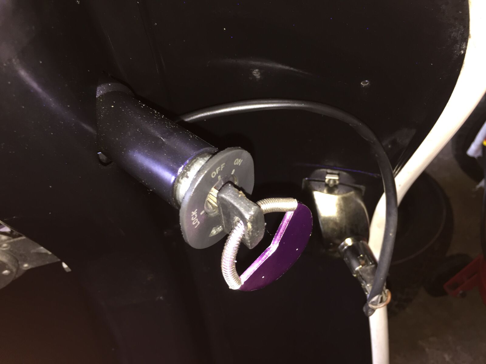

    nachdem nun feststeht, dass meine PKXL2 eine ETS-Banane bekommen soll, sucht das Reserverad eine neue Bleibe.
    Am besten gefällt mir der Platz hinterm Beinschild, statt Handschuhfach. Der Halter der V50 sollte passen.
    Aber was ist mit dem Zündschloss? Passt das oder ist das im Weg?

  • Anhand der Antworten - danke euch - stelle ich fest, zu ungenau gefragt zu haben.
    Das Reserverad soll quer - eben wie bei V50 - mit dem Halter der V50 montiert werden.
    Nun, Handschuhfach ist ab. Was bleibt ist das lange Rohr, das das Zündschloss trägt. Das Rohr ist länger als das der PK. So besteht die Gefahr, dass der Zündschlüssel am Reserverad ansteht oder sich gar nicht ins Schloss stecken lässt.
    Gut, man könnte es abflexen. Aber ab ist ab. Die Veränderungen sollen reversibel sein.
    Hat das schon einmal jemand gemacht? Oder eine PK (S, XL1,...) mit Reserverad hinterm Beinschild versehen und kann z.B. messen, wie groß der Abstand zum Zentralrohr des Rahmens ist?
    (Ob das mit dem Zündschloss passt, kann ich dann ja übertragen.)

  • da du das Handschuhfach schon ab hast.
    Suche doch bitte mal die beiden Gewinde an denen du den Halter befestigen willst.
    Die giebt es bei der xl2 nicht.
    Also kannst du den Halter so platzieren das es zum zündschloss ausreichend Platz ist.
    Danach kannste dir ja über die Befestigung Gedanken machen.
    Ich empfehle einziehmuttern.
