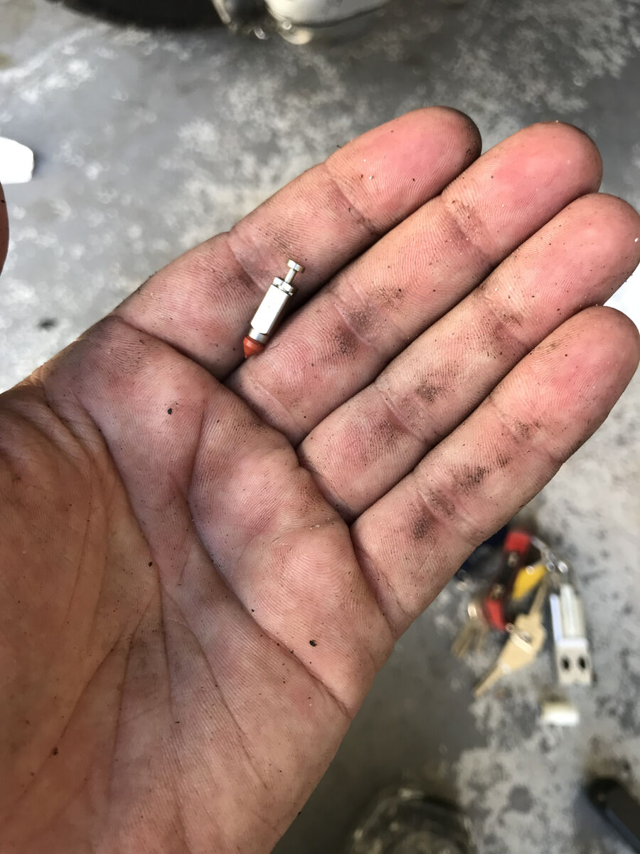

    Hab die Nadel vom Schwimmer getauscht, weil die schwimmerkammer furztrocken war. Jetzt ist sie gestern Abend angesprungen. Mal sehen, ob es heute immer noch so ist
    Morgen geht sie zum Zündung einstellen, ich hoffe, das war es dann erstmal mit Problemen 🙄 Danke euch
