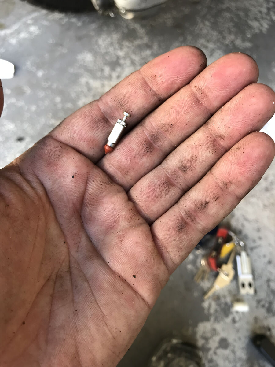

  • Hab die zündgrundplatte gegen eine neue getauscht, weil kein Funken kam. Hab sie ungefähr wieder so eingebaut wie sie war. Natürlich muss alles nochmal eingestellt werden aber dafür muss sie ja erst laufen. Hab gestern Abend nochmal wegen dem choke geguckt. Hab die Zündung eingeschaltet und ca 10 Minuten gewartet. Das Loch war immer noch offen

    Kannst du prüfen ob die 12v auch ankommen am Choke und benzinhahn?

  • Ja, also nachm kicken „qualmte“ es etwas
    Hasst du das so gemacht gehabt wie ich es dir beschrieben hatte?
    Wenn kein Sprit im Vergaser war, kann das nicht sein.
    Vergaser richtig reinigen bitte

  • bypass ventil öffnen! einfach machen. und dann nochmal probieren.
    sollte sie dann mit hilfstart mit startpilot gleich wieder ausgehen:
    1) länger sprühen, gerne auch viel, manchmal muss man die roller etwas zwingen, irgendwann sollte sie dann auch mit ALTEM SPRIT laufen
    2) neuen sprit rein
    3) nachschauen ob das polrad korrekt verschraubt ist und ob die passfeder auf dem stumpf noch intakt ist.
    wenn das alles passt:
    a) kompression vorhanden?
    b) kopf fest?
    c) AUSPUFF VERSTOPFT?
    und wenn das alles nicht helfen sollte, zylinder ziehen und gucken ob da alles in ordnung ist.
    dann das pleuel. die kurbelwelle anschauen, ob da irgendwo spiel drin ist oder was kaputt ist.
    danach dann wenn das alles ok ist, motor spalten, simmerringe neu (wenn die tot sind, also so richtig tot. quasi toter als todestot, dann läuft das ding auch nicht mehr wirklich)
