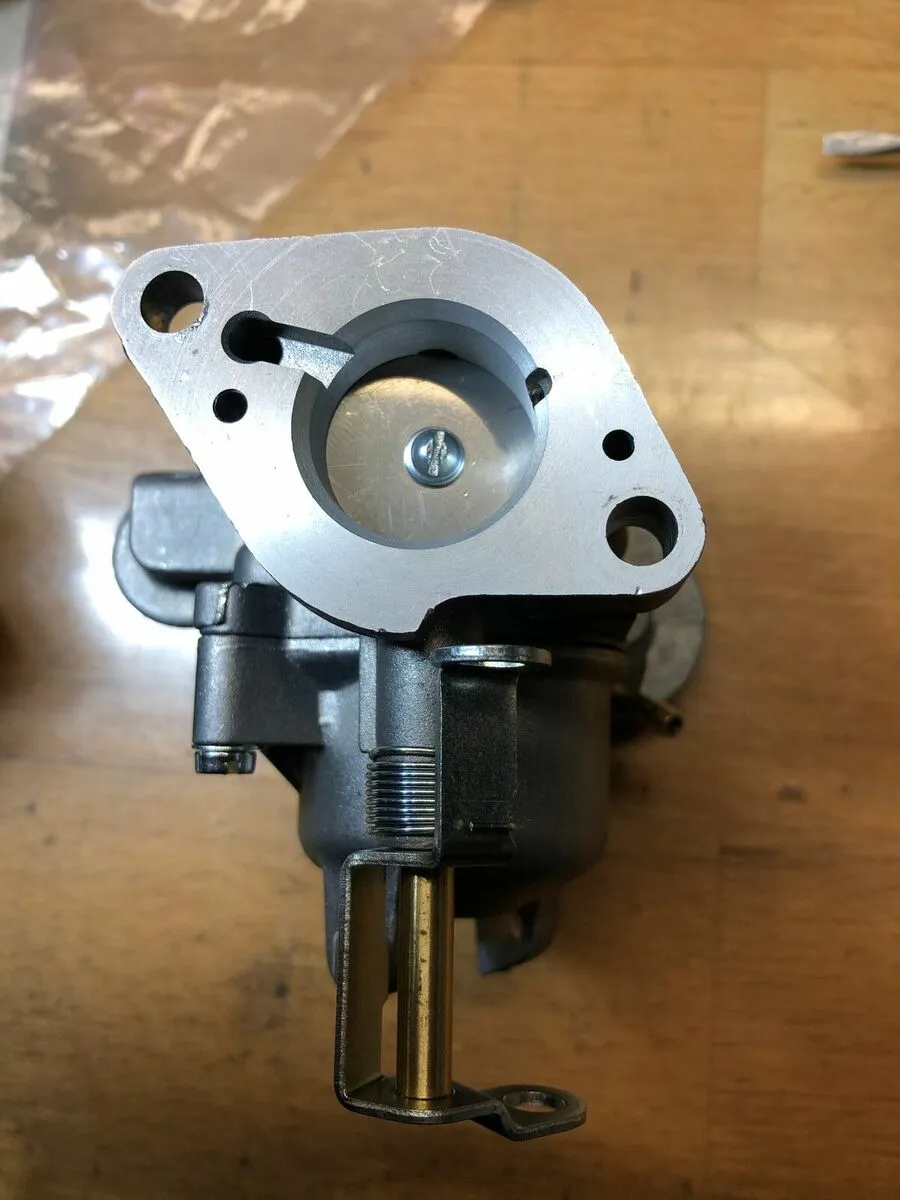

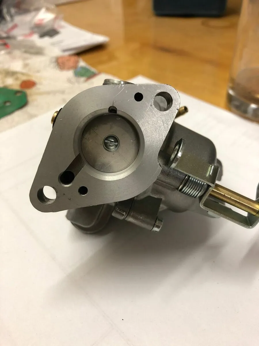

    Was ist eigentlich auf dem dritten Bild zu sehen, das kriege ich nicht zusammen.
    Gruß Paddy.
  • Was ist eigentlich auf dem dritten Bild zu sehen, das kriege ich nicht zusammen.
    Moin,
    Moin,
    äh, nichts besonderes, nur der Vergaser mit geöffneter DK.
    Parallel kann ich ja den Kleinen mal bestellen, so teuer ist das ja nicht, wenn man sonst keine Hobbies hat. Ist ja zur Unterhaltung.
    BTW, bei den E-Kleinanzeigen verkauft einer gerade einen und ein paar Teile.
    Grüße
    Marco
    Alle Angaben erfolgen ohne Gewähr und Anspruch auf Vollständigkeit.

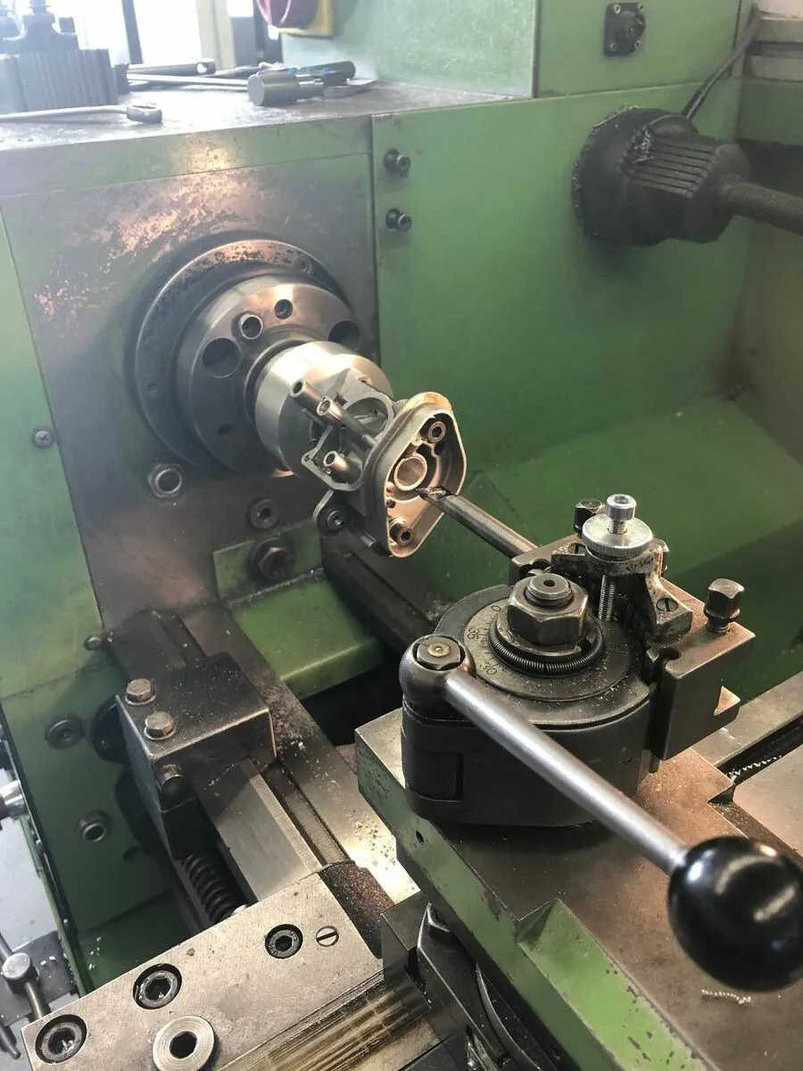

    Ich habe mir es anders überlegt und eine Aufnahme für die Drehbank gemacht. Das Versuchsobjekt ist im ersten Schritt mein vom Vorbesitzer verhunzter 16.14er aus dem Lager, aktuell ist ja ein 16.12er drauf, ein neuer 16.12 kam heute mit der Post. Der soll es final werden.
    Zuvor habe ich die dünnste Stelle ermittelt, um den maximalen Innendurchmesser im Steigrohrbereich zu ermitteln. Es ist die kleine Ausmagerung direkt hinter dem Benzinschlauchanschluß.
    Es verbleiben bei einem Innendurchmesser von 18 mm noch lokal 0,8 mm Wandstärke. Sollte reichen.
    Wichtig ist halt nur, daß auch eben dieser Bereich aufgefangen wird. Entsprechend habe ich die Aufnahme gestaltet.
    Zuerst auf einem Dorn die Planfläche zum ASS nochmal senkrecht zur Bohrung gezogen und los.
    Bei 17,5 mm habe ich gehalten. Danach Lufiseitig größer ausgedreht, damit ich eine Aluhülse einkleben kann, weil dort von dem angegossenen Rohr nix mehr bleiben wird (Marco hat den Bildern nach das problem mit einem 2K-Kitt gelöst.
    Danach will ich auf 18 fertigmachen, Lufiseitig auch planziehen und dann umspannen für die 20 auf der Drosselklappenseite.
    Das Steigrohr ist etwas tricky zu entfernen. Ich habe einen gespaltenen Kunststoffdorn gemacht, den ich mit einem Schraubenzieher spreize, nachdem der Gaser mit der Heißluftpistole durchgeglüht ist.
    Man kommt ja axial nicht ran zum auspressen.
    Da stehe ich aktuell, nächste Woche geht es weiter. Ich mache selbstverständlich nebenbei Bilder und poste die zum Schluß, für alle, die es interessiert. Auch wenn was schiefläuft :-).

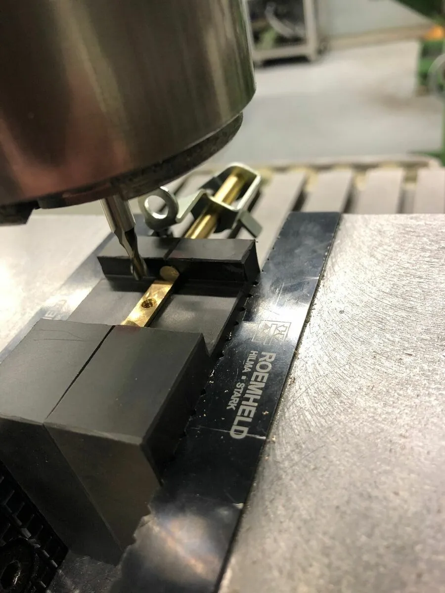

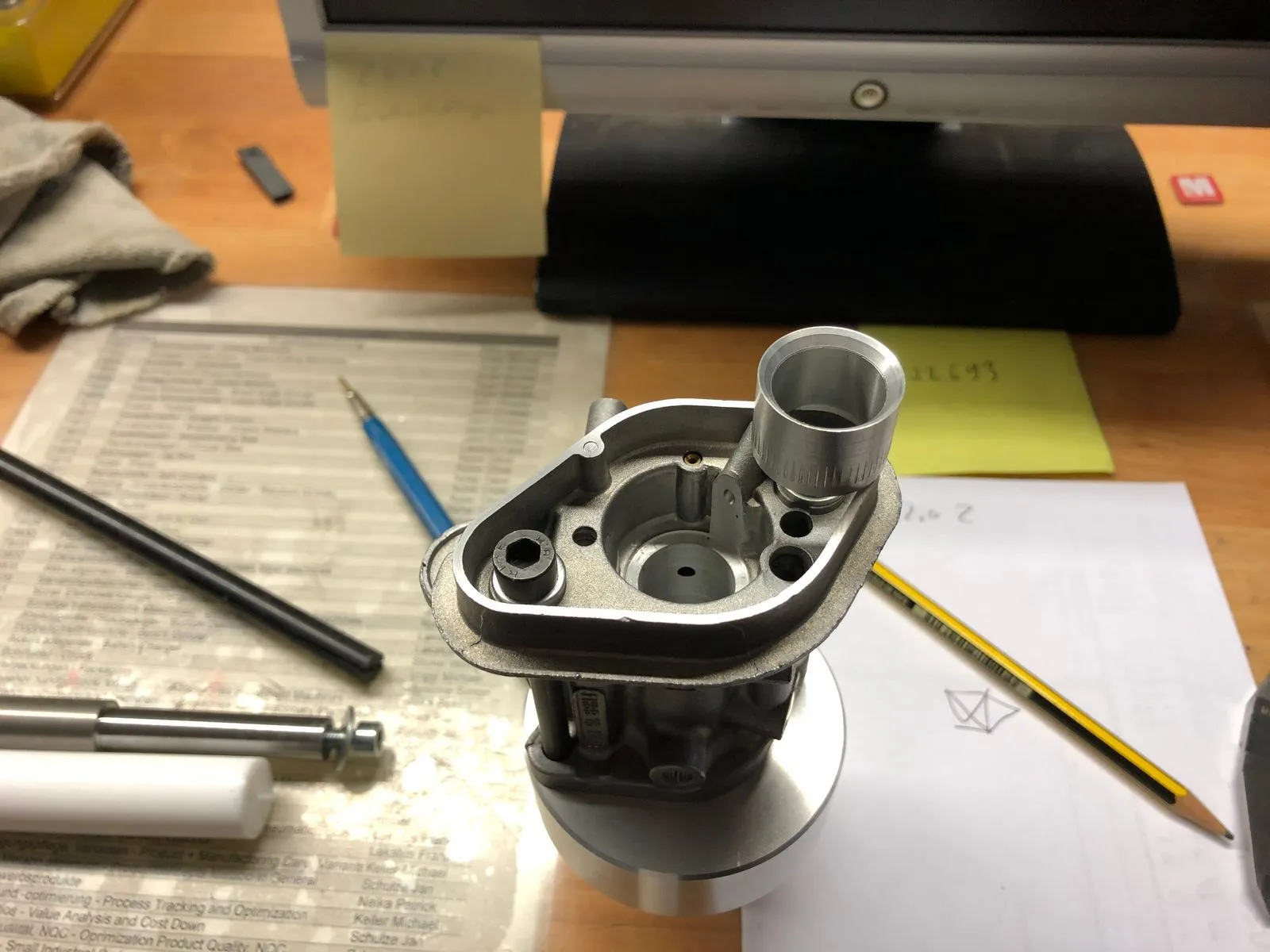

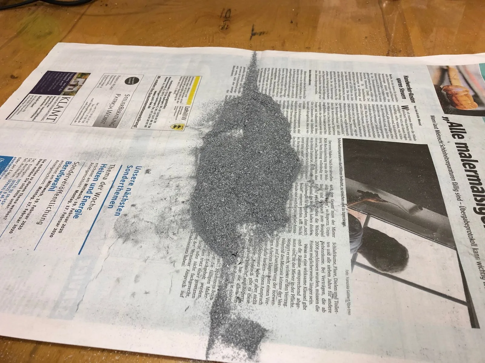

  • So, bin noch nicht fertig, aber jetzt mal ein paar Bilder:
    Die ersten Späne von der Lufi-Seite aus.

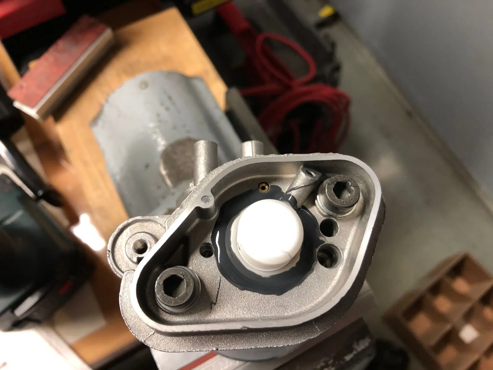

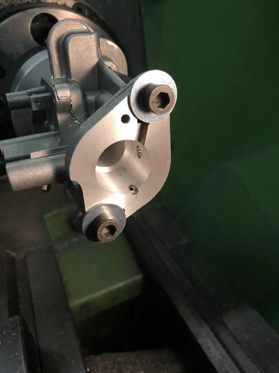

  • Der Gaser auf 17,5 komplett ausgedreht und die Lufi-Seite ausgekesselt für die Aluhülse.
    Im Anschluss eingeklebt. Der Dorn ist aus Teflon, damit eventuel austretender Kleber kein Problem ist und der Dorn wieder rausgeht.

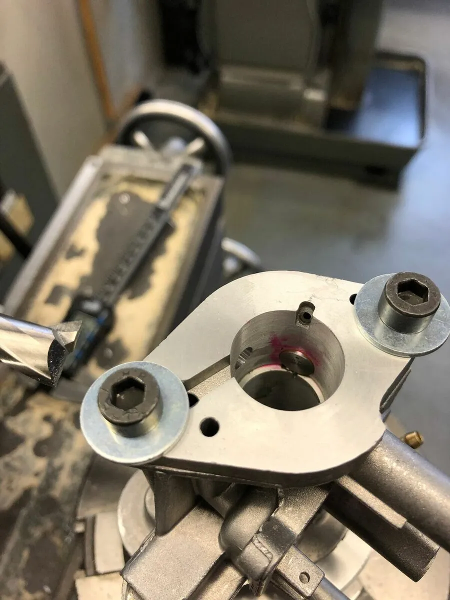

  • Luftdurchmesser vollends auf 18 ausgedreht und Lufi-Seite mit zwei Koni versehen.
    Der Kleber muss ganz zum Schluß noch weggefräst werden.

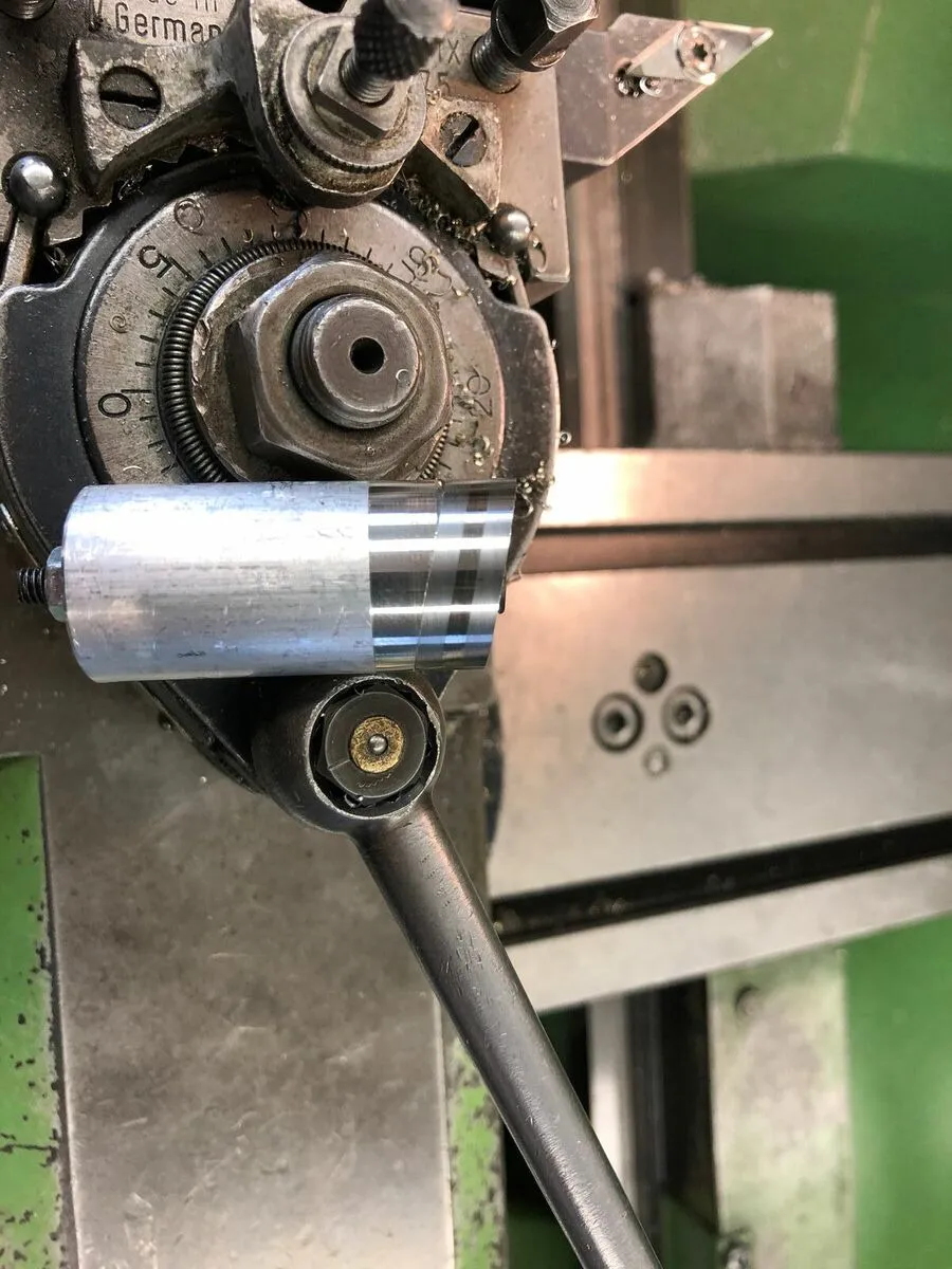

    Danach mal einen Dorn gemacht, etwas mehr als 10 Grad schräg und ein Paket aus zwei Drosselklappen überdreht auf 20 mm.

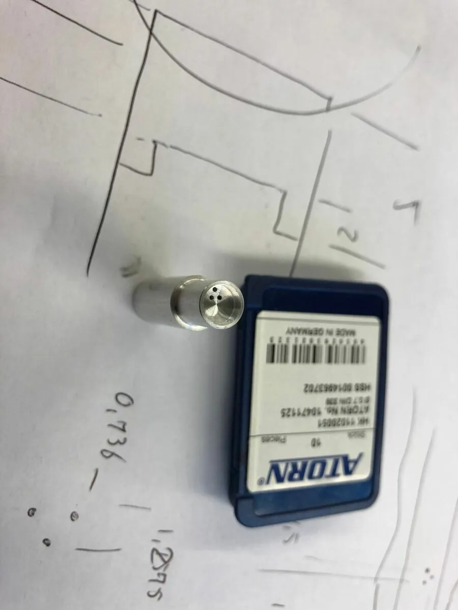

    Leider muß ich die nochmal machen, ich bin an der Stelle hinter dem Alu-Pfropfen durchgebrochen bei 20 mm. An der Stelle waren die 3 winzigen Löcher für die Spritzufuhr bei leicht geöffneter Drosselklappe.
    Jetzt muß ich dort von aussen öffen und einen Boden einsetzen, wieder mit drei kleinen Löchern.
    Dann gehe ich gleich auf 21 mm (deshalb neue Drosselklappe auch mit 21).

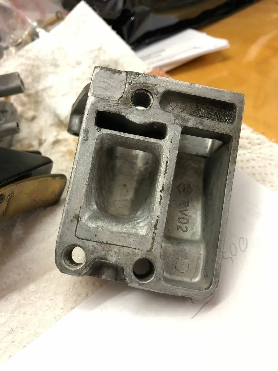

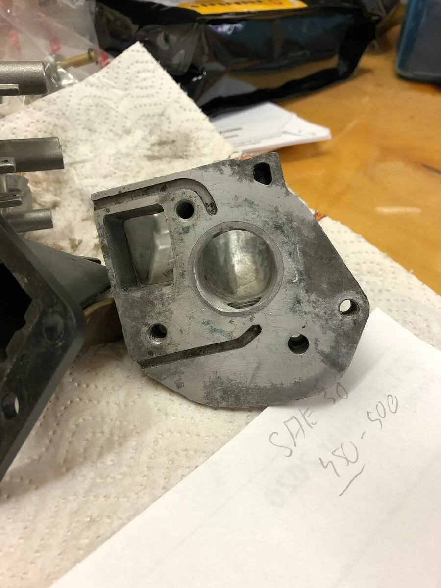

    Anbei noch der ASS. Oberfläche etwas landwirtschaftlich, aber der Querschnitt ist ganz OK.
    Membranseitig nicht ganz das Maximum, ich habe die Wand stehen lassen und nur relativ dünn gemacht. Eigentlich müsste die weg, damit ich deckungsgleich mit dem Membranblock bin.
    Aber viel macht es nicht mehr aus und ich wollte dort nicht auch noch was einkleben.

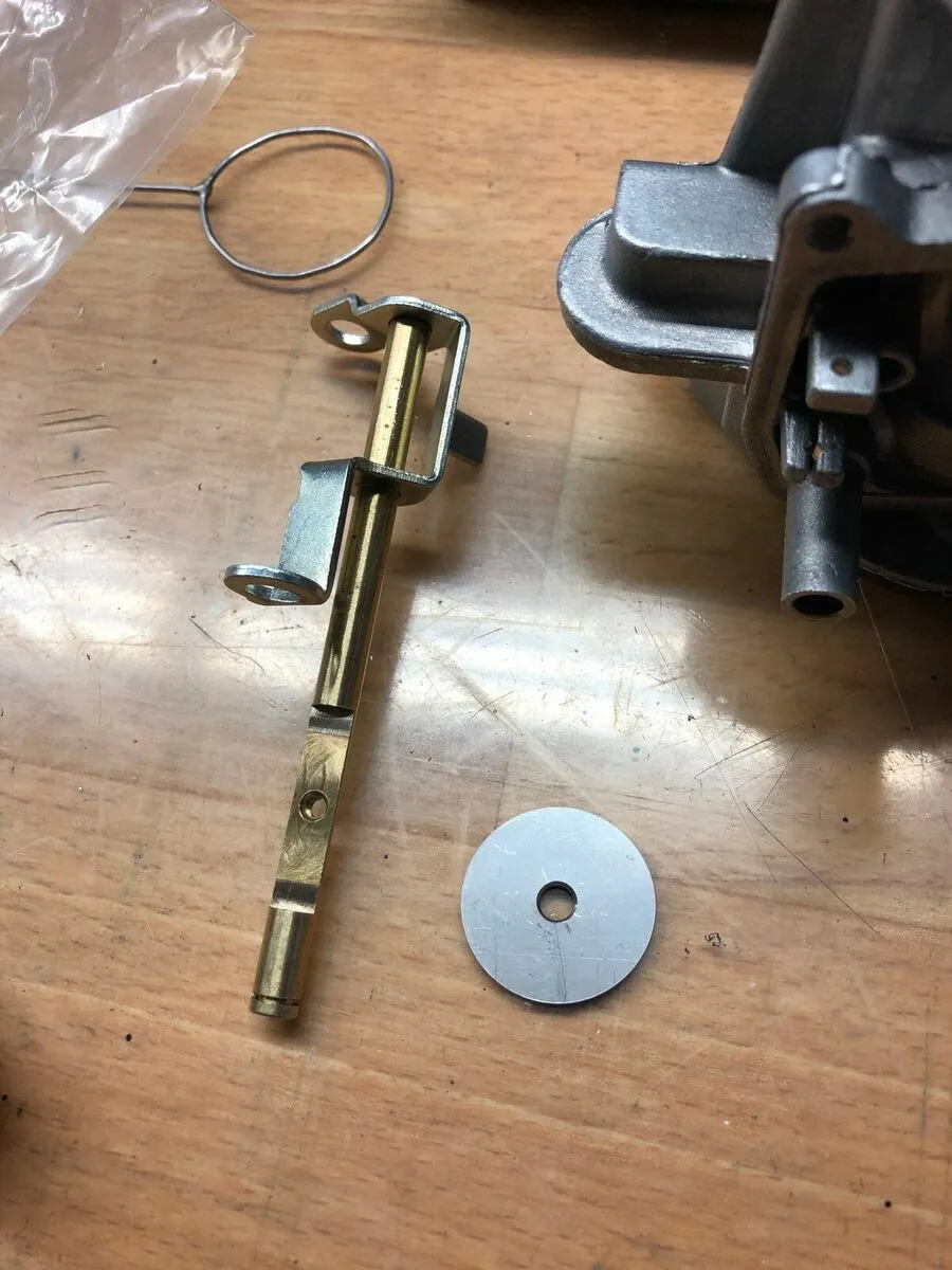

    Nervig war die Stahlscheibe auf der runden Seite, die dort mit eingegossen war...
  • Als Schmankerl noch ein Teil des Aluminiums, das die Italiener zuviel in den ASS gegossen haben...

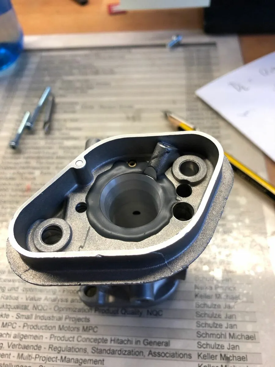

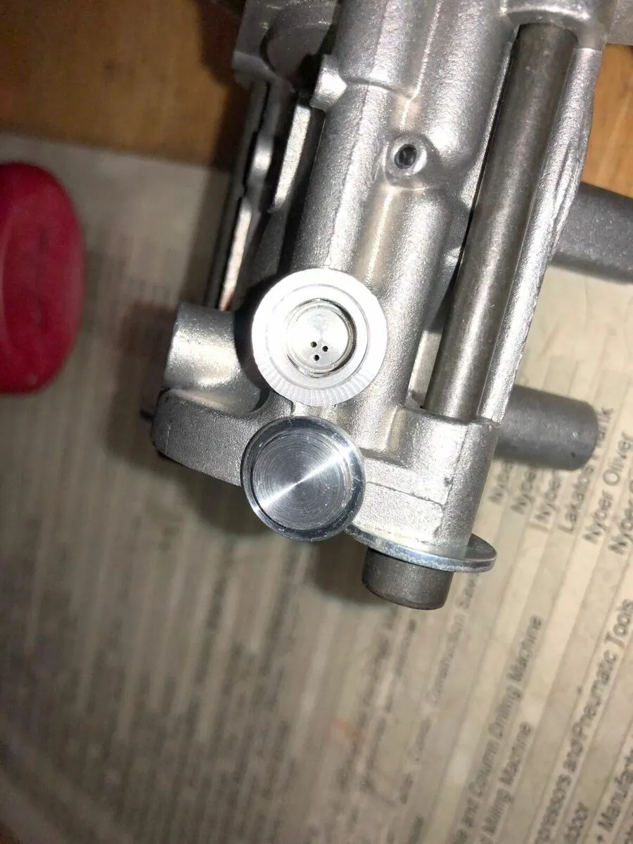

  • Soo, um mein Durchbrechen wieder zu richten, musste ich einen Stopfen drehen und die drei kleinen Löcher wieder bohren.
    Den habe ich dann eingeklebt und im Anschschluß ein Deckelchen gemacht, um das Ganze wieder zu verschließen.

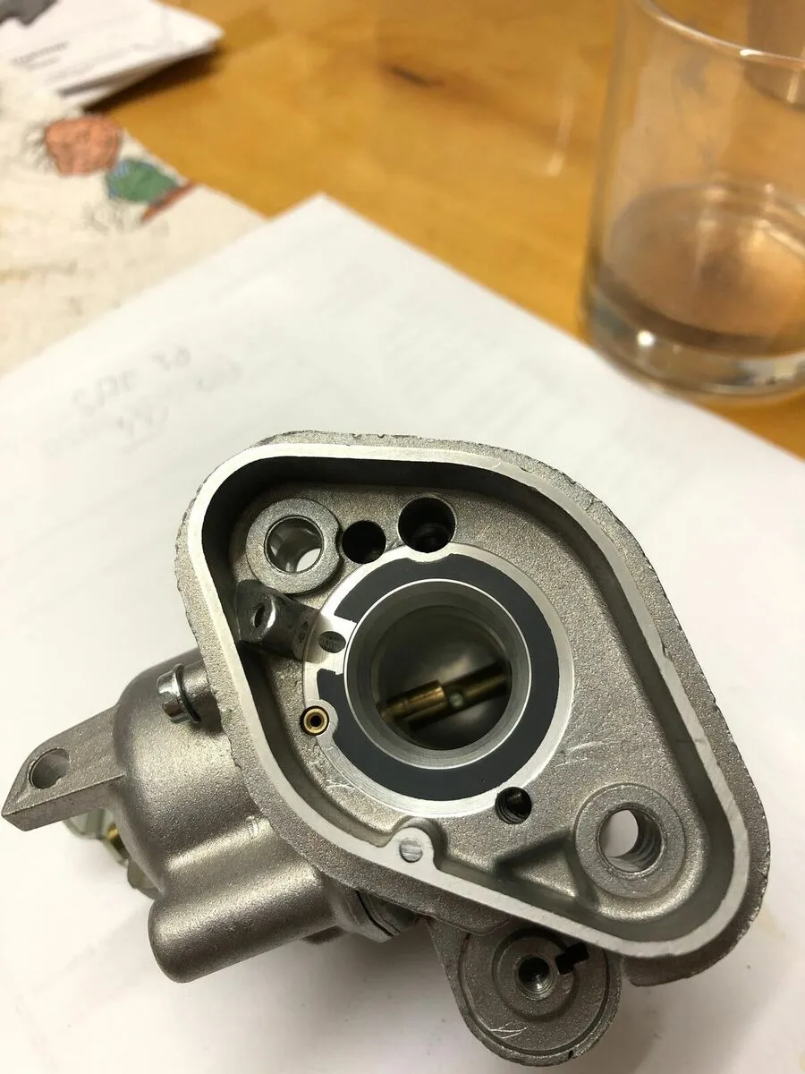

  • Da ich nun mit dem Stopfen die dünnste Stelle selbst steuern konnte, habe ich die neue Drosselklappe auf 22 gemacht und entsprechend ausgedreht.
    Die Achse der Drosselklappe mußte noch angepasst werden:
  • Das Ergebnis, mein ganz persönlicher FHBB 22.18 !
    Was ein Spaß, dafür daß das wahrscheinlich gerade mal 5 km/h bringt...
