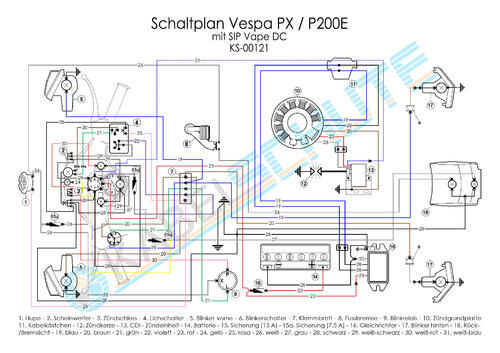

    • July 6, 2019 at 07:53
    Schaltplan mit Vape

    • July 6, 2019 at 14:47
    Ich hab es jetzt hinbekommen. Alles leuchtet und funkt wie es soll. Aber es waren einige extra Kabel und Stecker nötig. Ohne Multimeter und etwas Elektrik Grundkenntnisse kriegt man das nicht hin....
