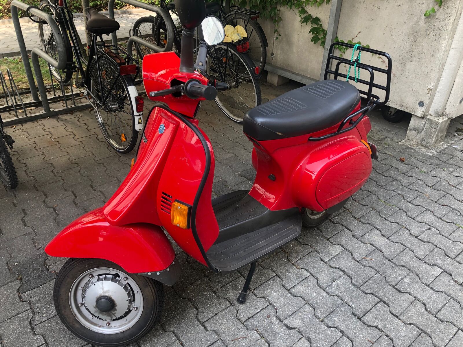

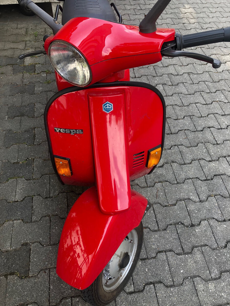

  • ohne zu verhandeln?
    Was mir anhand der Bilder auffällt (bin kein SF-Profi, da sehen andere sicher noch mehr):
    - Unterseite ist ganz schlecht überlackiert -> Feder & Ständer auch rot
    - der angeschraubte Spritzschutz vorne wird original nicht so befestigt
    - sind das Löcher in den Seitendeckeln oder Lackabplatzer?
    - die Seitendeckelentriegelung wurde auch überlackiert
    - wie sieht es denn unter den Matten aus?

  • Achso, ok - inkl. neuem TÜV ist das fair (hab nicht alles genau gelesen)
    Wenn unter den Matten alles gut ist, dann hast du einen fairen Preis bezahlt - meine Meinung.
    Bzgl. Spritzschutz, hier ein Bild wie es normalerweise aussieht (Bild ausgeliehen)
  • Tanatos hat schon viel geschrieben. Wichtig ist, ob der Motor soweit gut läuft. Sie ist sicher viel gestanden, was die Simmerringe gerne mit Undichtigkeiten quittieren.
    Der Preis ist meiner Meinung nach Geschmackssache und kann so oder so interpretiert werden. Wenn Du damit zufrieden bist und genau dieses Modell wolltest, dann ist das sicher in einem akzeptablen Korridor. Als „Anlage“ würde ich sie bedingt durch das Modell und den Lackzustand eher nicht sehen. Dann wäre es zuviel gewesen.
    Kommt eine Motorrevision dazu und Du kannst/möchtest sie nicht selbst machen, war es zuviel.
    Auch nur meine persönliche Meinung.

  • Sie stammt ursprünglich aus Italien...
    da muss ich dich leider entteuchen du hast eine für den deutschen markt produzierte.
    das ist ganz einfach an den blinkern zu erkennen.
    ich ahb die gleiche.
    im algemeiner ein sehr zuverlässiges modell
    der preis ist wenn die technig alles i.O. ist passend.
