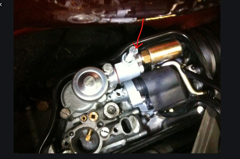

    Danke....ich brauche etwas für Dummis....die Leerlaufeinstellschraube habe ich gefunden...die Leerlauf gemisch schraube hinten auch, aber wofür ist die 6 kant Schraube ca in der Mitte hinten die aus der Vergaserwanne rausschaut...zudrehen Motor stirbt ab aufdrehen Motor läuft weiter. weiters aufdrehen hat keine Auswirkung..

    • August 10, 2019 at 14:14
    Das ist praktisch der manuelle Benzinhahn, wenn der elektrische ausfällt.

    • August 12, 2019 at 10:25
    Benzinhahn elektrisch scheint zu funktionieren, wenn ich den mechanischen 6 Kantschraube oben auf dem Vergaser schliesse läuft sie, was mir aufgefallen ist, das an dem Stecker für den E-chok auch bei Zündung ein, keine 12 Volt Messbar sind...oder ist das normal?
