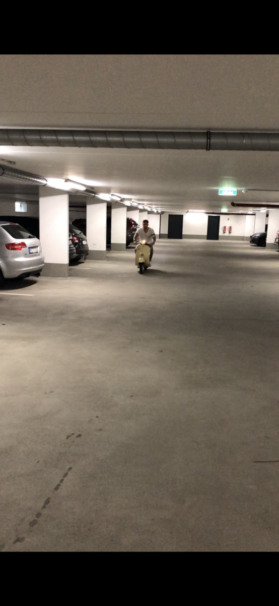

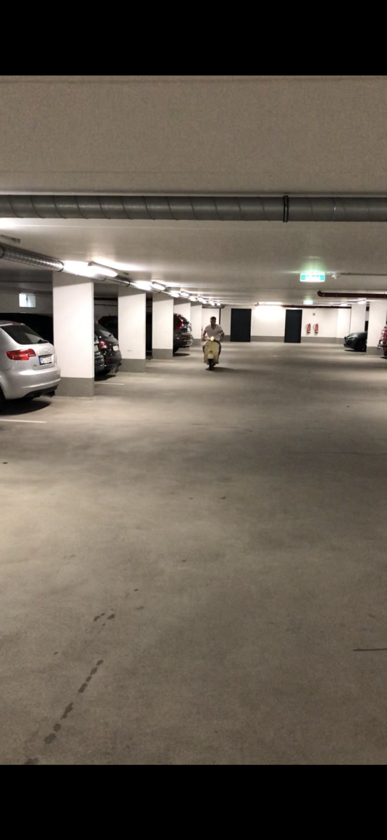

    durch das Lesen mehrerer Einträge habe ich schon versucht mein Problem ein zu Grenzen bzw. die Ursache zu finden.
    Warum bei meiner Vespa 50N BJ 1974, dass Frontlicht so schwach ist? Bzw. ob es normal ist, dass das Licht vorne so schwach ist (siehe Bild)? Beim Rücklicht ist alles gut. Die Vespa ist auf 6V und Vorne ist eine 15Watt 6V Birne verbaut.

    Die hat nie viel Licht. Aber so schwach ist dann doch etwas sehr wenig.
    Gucke mal alle Steckverbindungen nach, ob da was korrodiert ist

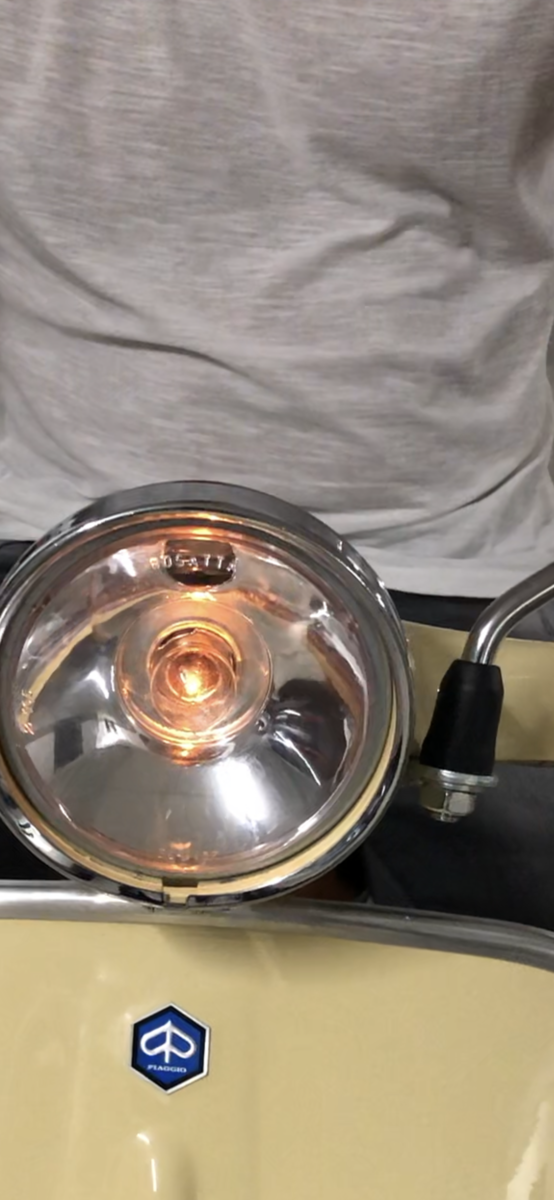

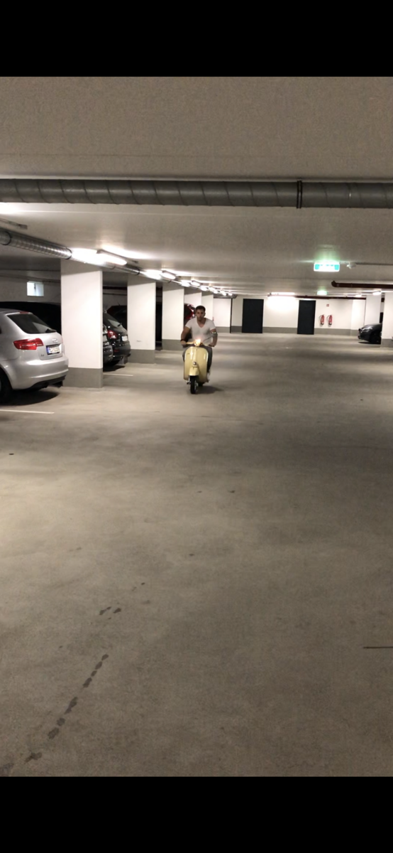

    Anbei mal zwei, drei Bilder aus einem kurzem Video.
    Also wenn das normal ist. Auch okay. Nur im ersten Moment denke ich, das kann nicht richtig sein.

    Da ist ja Licht ...
    Eigentlich soll die Sofitte nur brennen als Stadtlicht, also praktisch als Standlicht und nicht, wenn das Fahrlicht an ist.

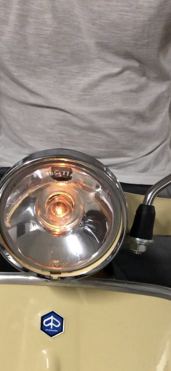

    • August 26, 2019 at 10:03
    Wie gesagt, es glimmt...
    Aber vielen Dank für euer Feedback. Hat mir als Einschätzung sehr geholfen. Wollte mich erstmal austauschen, bevor ich einem Phantomproblem nachrenne.
    Also sagt ihr, das ist Maximum und wenn ich mehr will auf 12 V umrüsten?

    Schau mal nach, welches Polrad du hast , es gibt ein Model, das hat die Magneten innen mit Plastiküberzug, die sind schwach und machen weniger Licht, und es gibt ein Polrad mit reinen eisernen Magneten, die sind stärker und machen bestes Licht, manchmal muß ich sogar eine Lampe 6V/ 20 W verbauen, sonst schmort die nach 100km ca. durch
    welche Stärke hat deine Sofitten vorne und hinten, richtig wäre 6V/15W und 6V/5W
