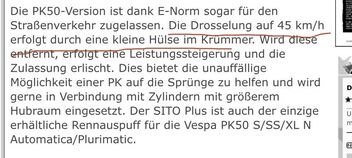

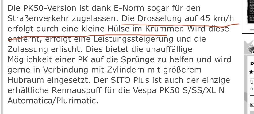

    • October 9, 2019 at 08:18
    Zitat von humppabrother
    Wieso Drosselung auf 45? Eine normale XL2 sollte die 50 schon schaffen...
      • 63.97 kB
      • 828 × 372
      • 401
  • Se7entySix
    103
    1,738
    288
    • October 9, 2019 at 10:23
    Ob die Damen und Herren, die Produktbeschreibungen für die großen Teilehändler verfassen, immer alle Details so im Überblick haben weiß ich nicht. Ich habe das jedenfalls nicht, und wenn ich etwas wissen will, dann suche ich danach.
    Hier sind mal die Begleitpapiere des Sito Plus 0250 für die 50er PK. Montageanleitung UND Homologation bzw. E-Pass. Darin finde ich keine Geschwindigkeitsangabe. Die Homologation erfolgte am 23.06.1998 nach damals aktueller Norm. 1998 durften zumindest in Deutschland 50er 50 km/h schnell sein.
    Wer soll Dir jetzt wann, wie und warum einen Strick draus drehen, wenn Du mit der 50er 50 km/h fährst und nen zugelassenen Auspuff montiert hast?

    • October 9, 2019 at 11:10
    Sicher keiner. Wenn keine Veränderung, z.B. Entfernung einer Verengung, vorgenommen wurden und du im Besitz der erwähnten Zulassungspapiere bist.
  • Se7entySix
    103
    1,738
    288
    • October 9, 2019 at 11:19
    Die Papiere werden mitgeliefert. Man gelangt also durch Kauf des Auspuffes in den Besitz der Papiere. Oder durch Herunterladen beim Hersteller - Link siehe oben.
    Die Verengung ist nicht erwähnt, wie auch die max. Geschwindigkeit. Es wird also schon äußerst aufwändig, hier etwas illegales nachzuweisen. Noch dazu, wenn die Vespa ihre zugelassene Höchstgeschwindigkeit nicht wesentlich überschreitet.
