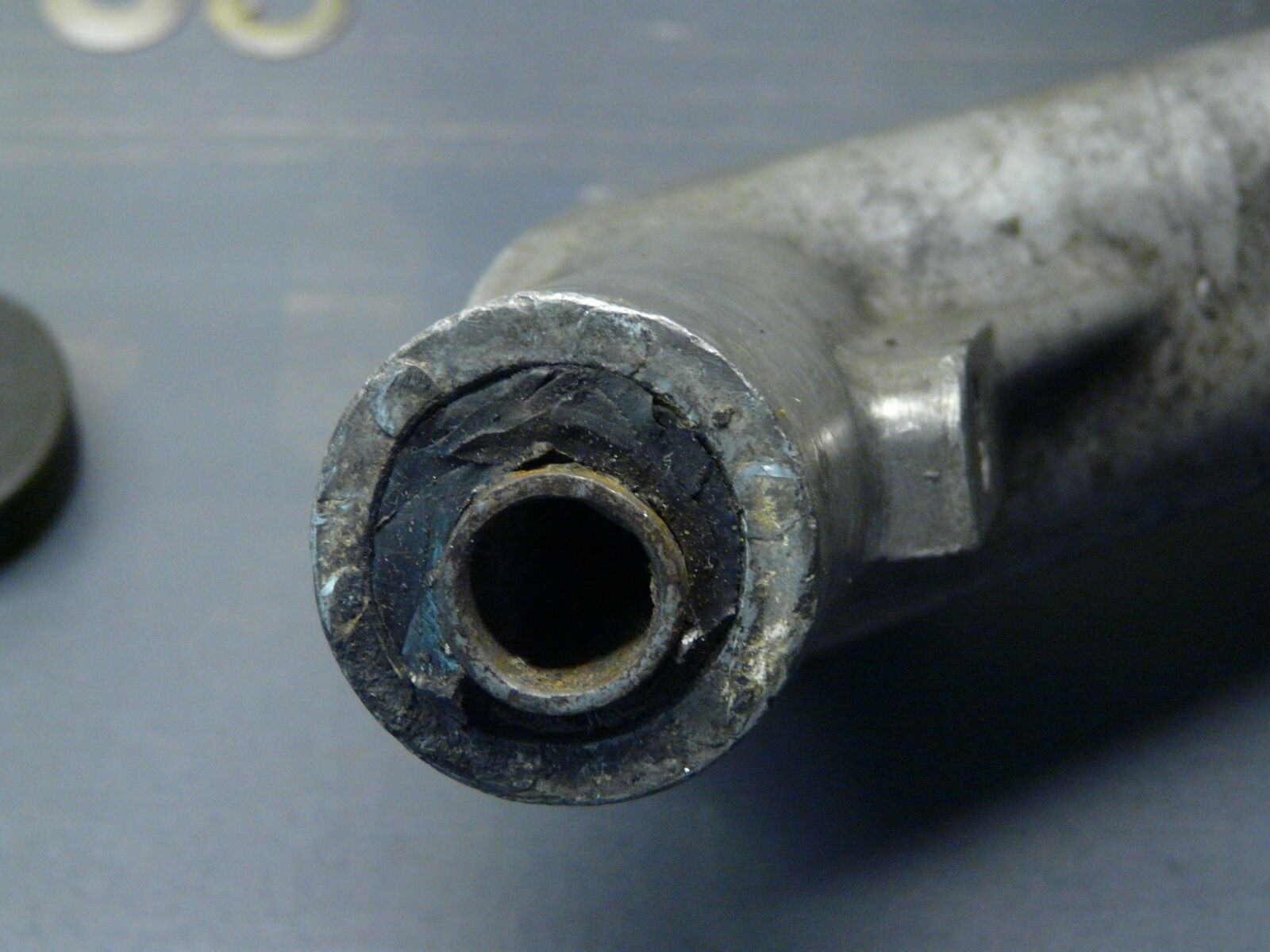

Der Motor ist vorne fest über einen großen Schwingenbolzen fixiert und schwenkt lediglich um diesen 10 mm Bolzen herum...um diese Drehbewegung zu dämpfen dient hinten an der Schwinge das Federbein (= Dämpfer mit integrierter Feder), welches oben am Rahmen mittels eines elastischen Gummiblocks ("Silentblock") befestigt ist. Dieser Silentblock ist so flexibel, daß er entsprechend nachgibt, wenn die Schwingenlagerung vorne am Arsch ist.
Aber in intaktem Zustand kann da nix schief hängen. Wäre auch dämlich konstruiert wenn es das täte.
Eine derartige Motorschräglage ist einzig und allein ursächlich in einer vergrießknaddelten Schwingenaufhängung oder in ausgelutschten Aufhängungsbohrungen im Rahmen rechts und links.
Selbst wenn man bei intakter Schwingenlagerung das Federbein komplett demontiert, stünde der Triebsatz hier gerade "in der Spur".
So sieht ne Schwingenlagerung aus, wenn sie Schrott ist (beide Seiten):
Das Rohr muss genau durch die Mitte des Gummis führen, nicht irgendwo in der Gegend herumeiern:![]()
