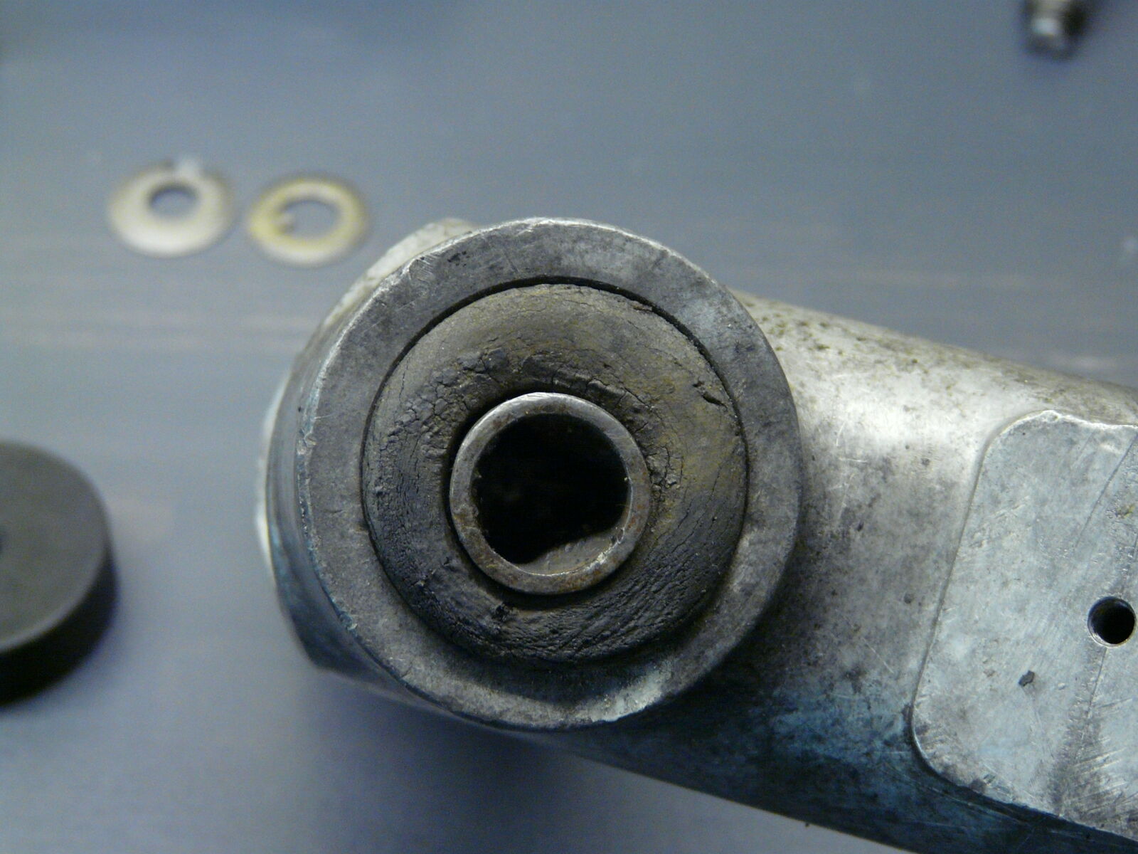

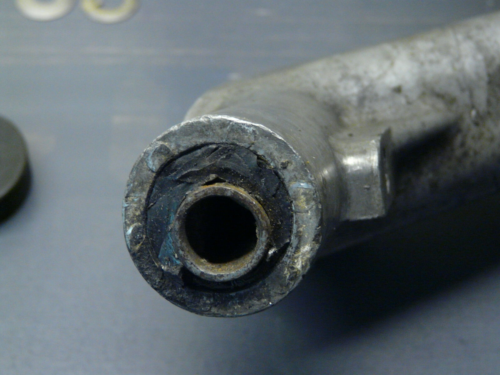

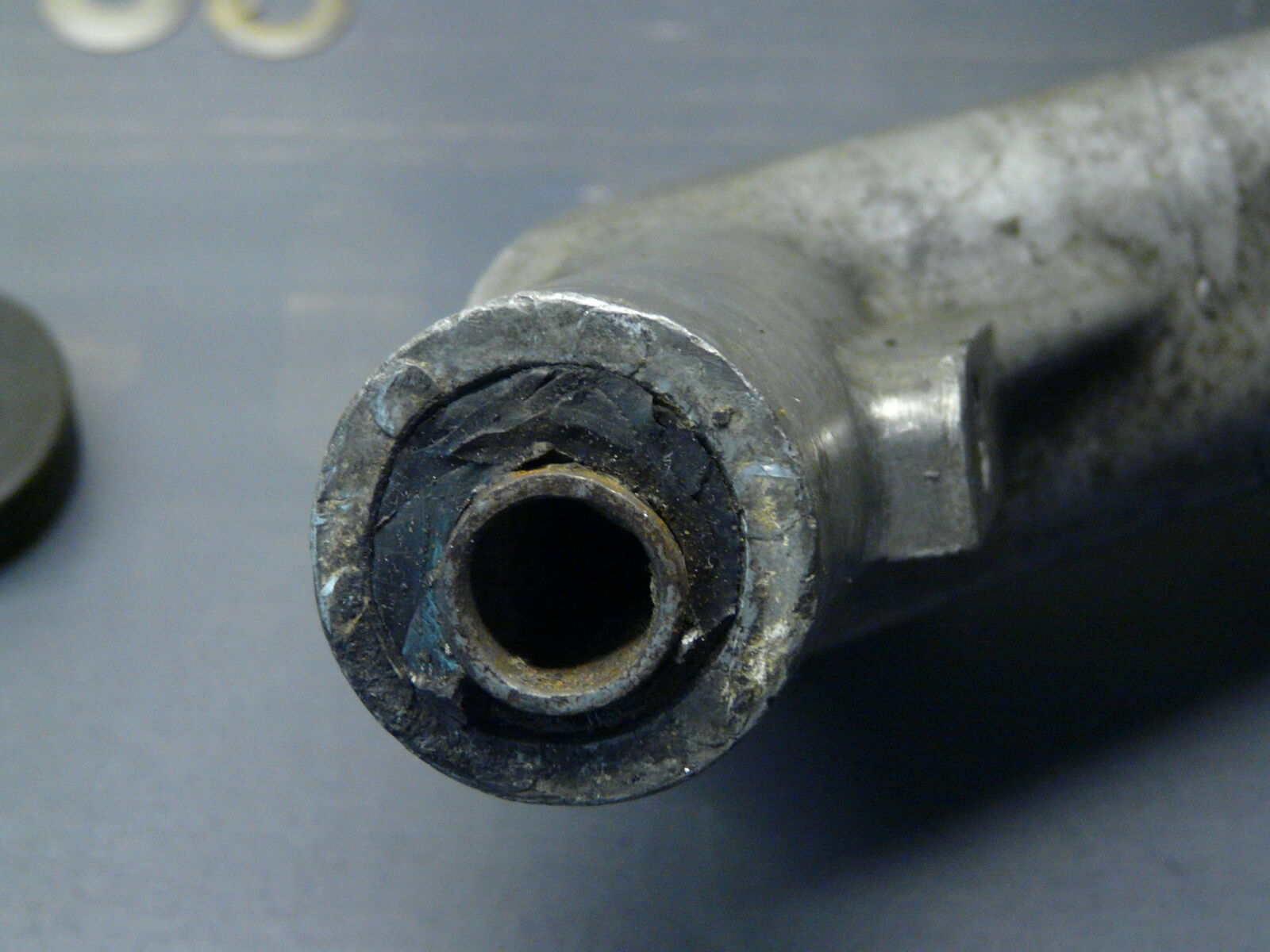

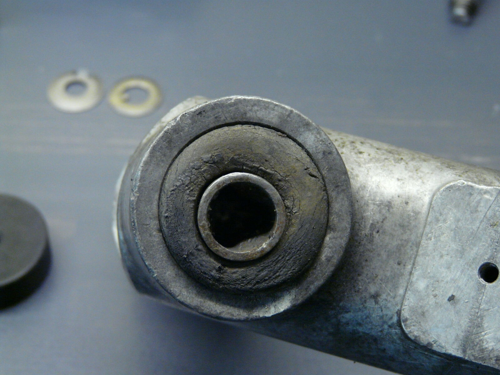

    So sieht ne Schwingenlagerung aus, wenn sie Schrott ist (beide Seiten):
    Das Rohr muss genau durch die Mitte des Gummis führen, nicht irgendwo in der Gegend herumeiern:

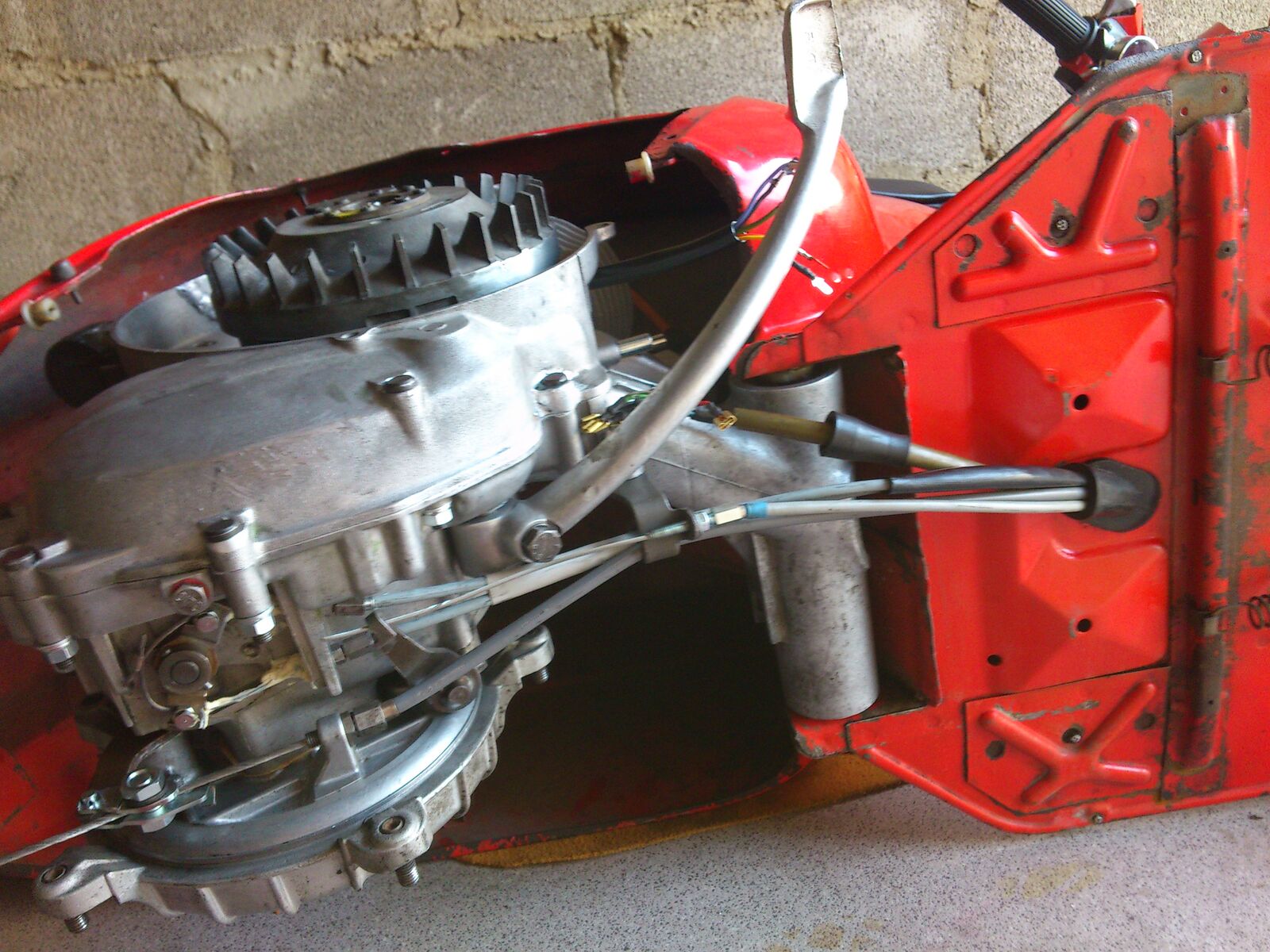

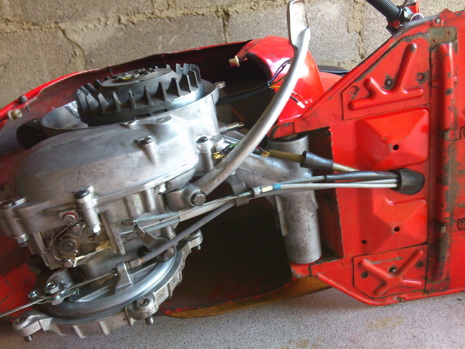

    so sieht das von unten aus:
    Du erkennst genau, wie der Motor (Die Triebsatzschwinge) aufgehängt ist.
