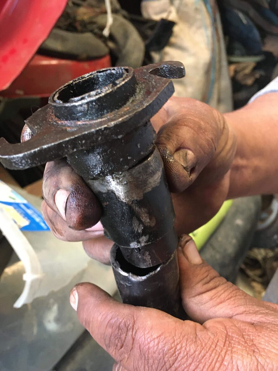

    Ja, genau das habe ich gemeint :0). Und auch gut für dich das Ergebnis. Kein Höhenspiel ist gut 😊!
    Der Obere Kolbenring sieht so auf diesem Foto aus, als würde die kleine Nase fehlen!? Kleine Aluspäne meine ich auch zu erkennen. Nun, hast du noch ein paar neue Kolbenringe?

    Moin.
    Die Anhäufung von Aluspänen sind mir nicht ganz schlüssig ausser sie werden von der Kurbelwelle produziert.
    Ich denke aber du hast den Kolben bestimmt eingebaut behandelt.
    Naja egal.
    Hast du eine Alternative? Denke Nein.
    Optisch ist das erste beschriebene Schadensbild nicht zutreffend.
    Ein normaler Reiber der entweder von falscher Mischung oder zu neuem Kolben ohne Einfahren her kommt.
    Kolbenboden ist schwarz genug als wie das er zu mager läuft.
    Verbrennung geht etwas an den Ringen vorbei.
    Steck wieder alles zusammen und weiter geht's.
    Zur Not läuft die Hütte auch nur mit einem Kolbenring.
    Besorge dir einen Ersatzzylinder für den Fall der Fälle.
    Kann sein das die labbriggen Kolbenringe dir die Bohrung stark verschleißen.
    Klappern wird stärker und Motorleistung nimmt ab mit Startschwierigkeiten.
    Grüße Mario
    Beim ersten Klemmer habe ich einen der mitgelieferten Ringe des Meteor Kolbens geschrottet und musste schon nen Alten wiederverwenden. Das müsste der sein. Glaube der Originalkolben hatte den Ring ohne. War aber Nacht, als ich das getauscht habe und bin mir nicht mehr sicher.
    Helft mir ma schnell. Auf welchem Bild/Teil sehr ihr die Aluspäne? Kolben habe ich im ausgebauten Zustand behandelt.
    Erst in einer Woche im 700 km entfernten Lima 🤔
    Den Kolben hatte ich 600 km lang eingefahren. Mit etwa 45 kmh rumgeschlichen dazu. Falsche Mischung, da will ich meine Hand jetzt nicht ins Feuer legen. Ich war sicher das ein oder andere Mal zu fett unterwegs. Aber was meinst du mit "erstes Schadensbild nicht zutreffend"?
    Der Tuktuk Zylinder steht in den Startlöchern. Will aber erst die zwei Kolben, die ich nächste Woche angeliefert bekomme, noch durch den bestehenden Zylinder blasen, sonst hätte ich mir das auch schenken können.
    Und wenn ich dann neue Ringe habe, passen die wieder nicht vernünftig, wegen der verschlissenen Bohrung?
    Alternative habe ich schon. Wäre paar Tage hierzubleiben und mir die Kolben und Ringe von Lima aus per Post senden zu lassen. Dann müsste ich nicht nochmal mit den ausgeleiherten Ringen rumeimern.
    Einer dieser unfassbar gutaussehenden australischen Surfer hier hat mir eben auch bestätigt, dass mit den Ringen was nicht passt. Da ist echt brutal wenig Spannung drauf.

    Wenn die Bohrung einmal ausgelutscht ist. Hilft auch kein neuer Kolben mehr....
    Merkbar an Kantenbildung oben wo der Kolben auf OT kommt mit dem 1. Ring.
    Erstes Schadensbild war tiefe Riefe/Kerbe.
    Trifft aber nicht zu.
    Bei der Menge an Spänen arbeitet dann eher die Kurbelwelle am Drehschieber.
    Kolbenboden sieht ja gut aus. Kommt also nicht von falscher Zündkerze die anfängt ein Loch in den Kolben zu fressen.

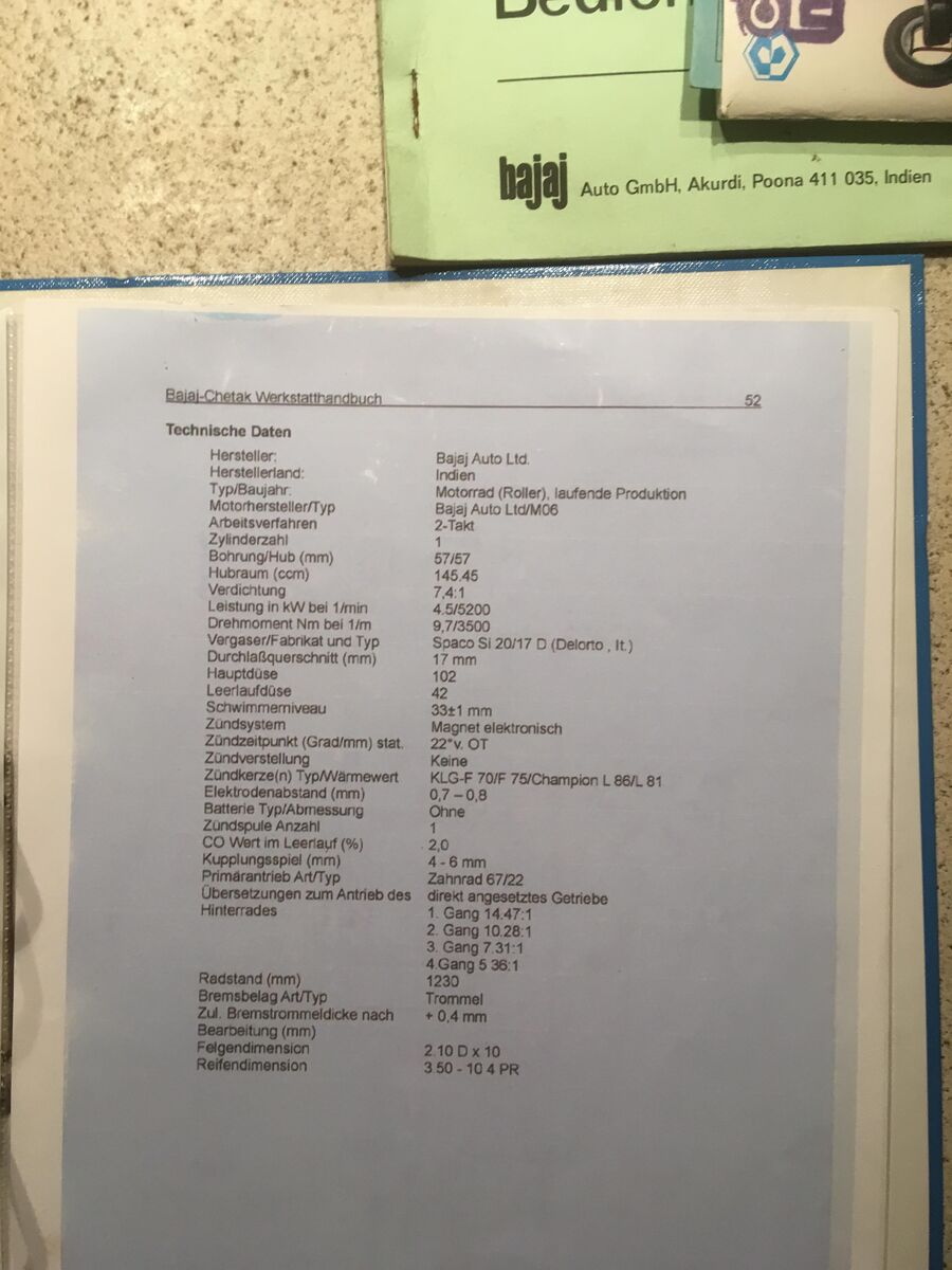

    Mir hat das ein peruanischer Vespisti empfohlen, der das Ding in all seinen fünf Vespen fährt. Einziger Makel: So wie ich ihn verstanden hab, passt der Auspuff nicht an den Zylinder. Die Schelle am Auspuff muss glaube ich abgesäbelt werden und dann so en Adapterstück dazwischen, das sie im Bajaj-Shop aber wohl für nen Fünfer mitverkaufen. Alles in allem kostet mich der Spaß dann 35 Dollar. Zylinder, Kolben und Kolbenringe. So richtig glauben kann ich es noch nicht. Aber der Peruaner-Vespisti schwört darauf. Das Bild zeigt den Adapter. Bisschen gestümpert sieht dat Dingen für mich schon aus...
    Dabei handelt es sich im Übrigen um einen 150 cc Zylinder. Muss ich irgendwas beachten bei einer Erweiterung auf 150cc? Nen größeren Vergaser brauch ich da denk ich noch nicht oder?

    Nein.
    Mit viel Glück baut der Verkäufer ihn gleich ein für 10 extra.
    Der wird dir bestimmt auch gleich eine andere Düse mit einbauen oder mitgeben.
    Das sind alles Künstler der Improvisation.
  • 125vnb6
    1,842
    13,702
    2,357
    81241 München, Deutschland
    • November 1, 2019 at 06:41
    • #71
    Scheint der 150er Zylinder von der Bajaj Chetak zu sein !
    Ich würde mir den originalen Chetak Auspuff auch gleich drauf schrauben, der passt 1:1 und halt noch den Vergaser anpassen.
    Bei der 150er Chetak ist original ein 20/17er Vergaser verbaut
    Nahegelegt wird mit hier der Zylinder der Torito 2T.
    JacK: Nein, das war mir nicht bewusst. Wie üblich, habe ich es mit der Gurkerei gut gemeint und damit schlecht gemacht. Ich lege das ab unter der Kategorie Lehrgeld und versuche es beim nächsten Mal besser zu machen.
