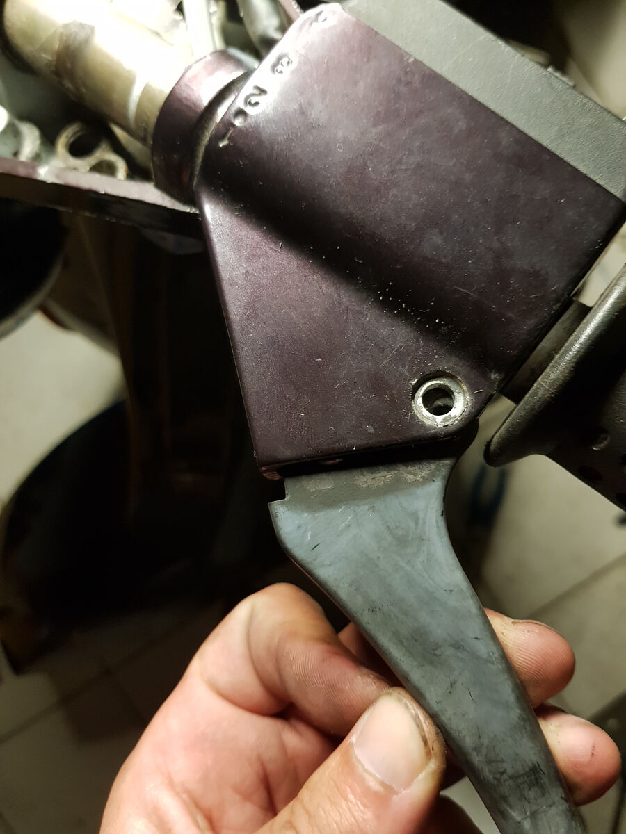

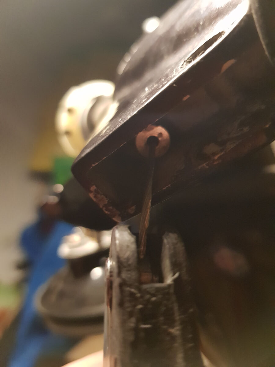

    richtig, deswegen habe ich ja vorher gefragt wie ich es mache, das einzige Problem ist halt dass die Schraubverbindung nicht gehalten hat, es gab irgendein Widerstand und dann ist die Schraube ausgerissen.

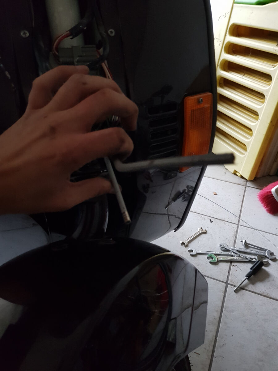

    es wird, neuer von oben älter von unten ;) jetzt hab ich allerdings keine Zeit mehr weiterzumachen
