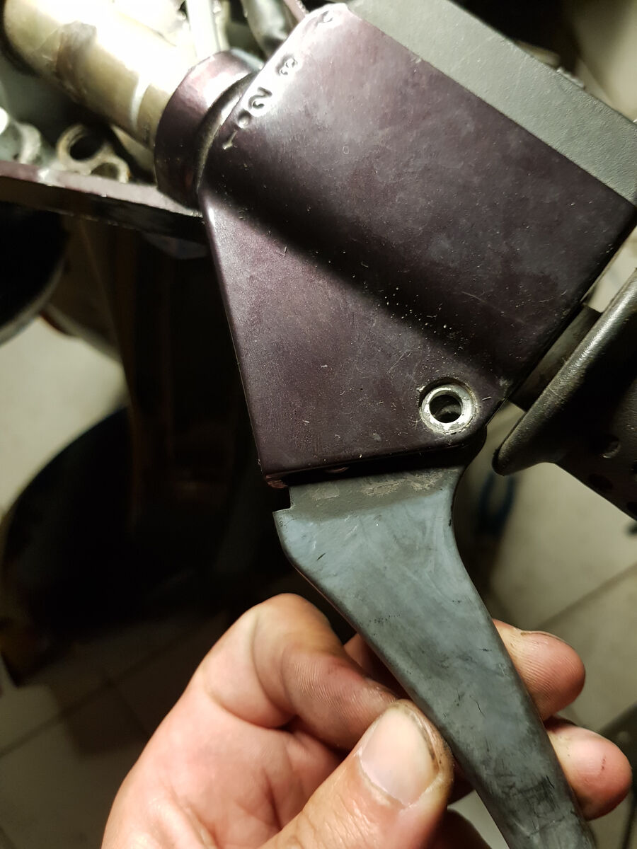

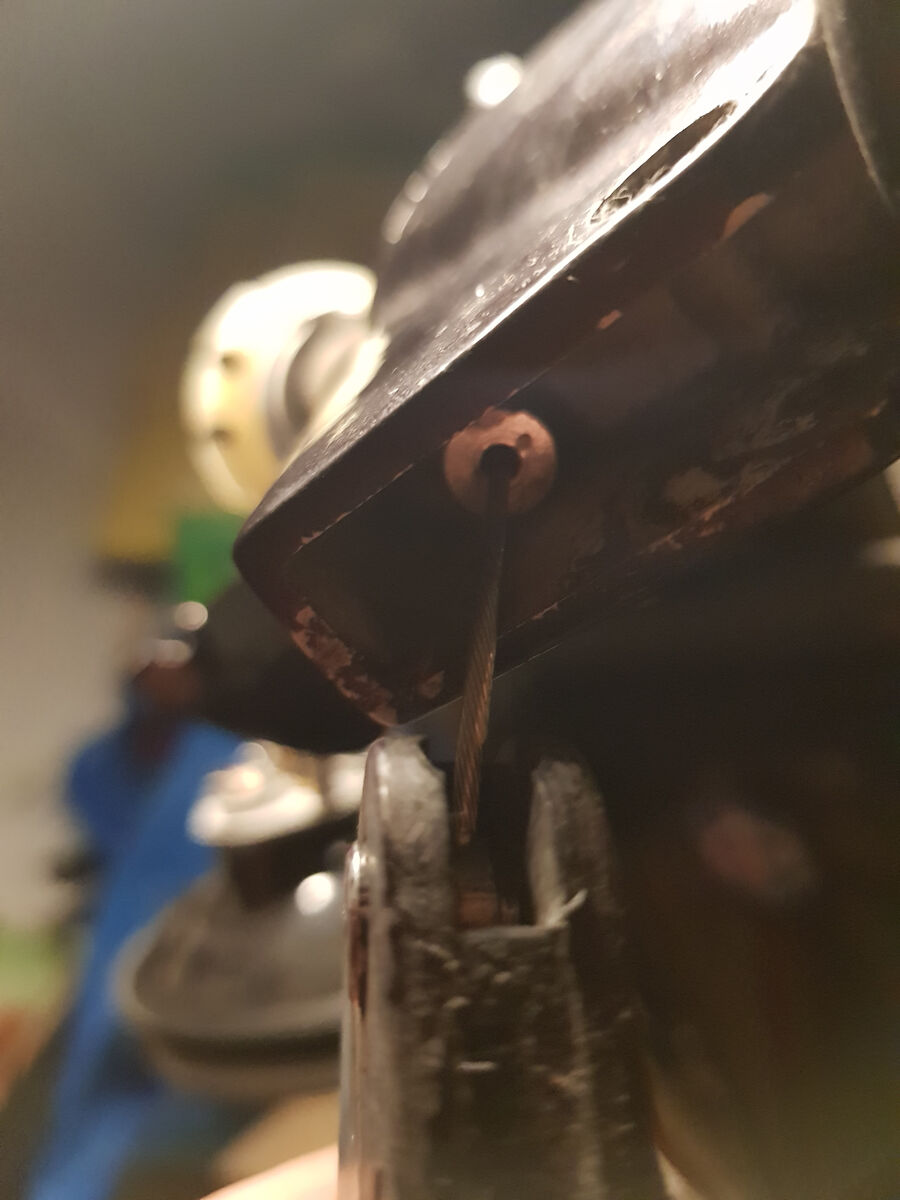

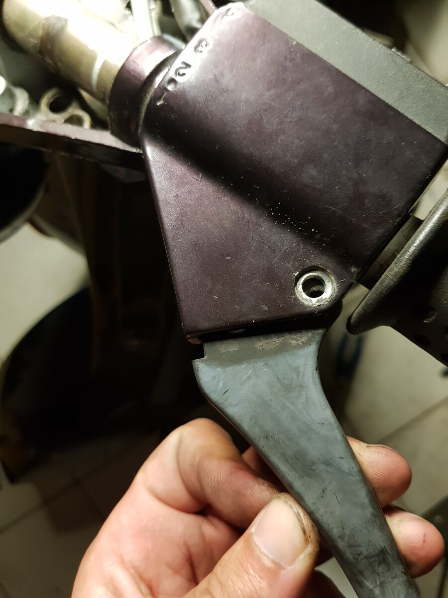

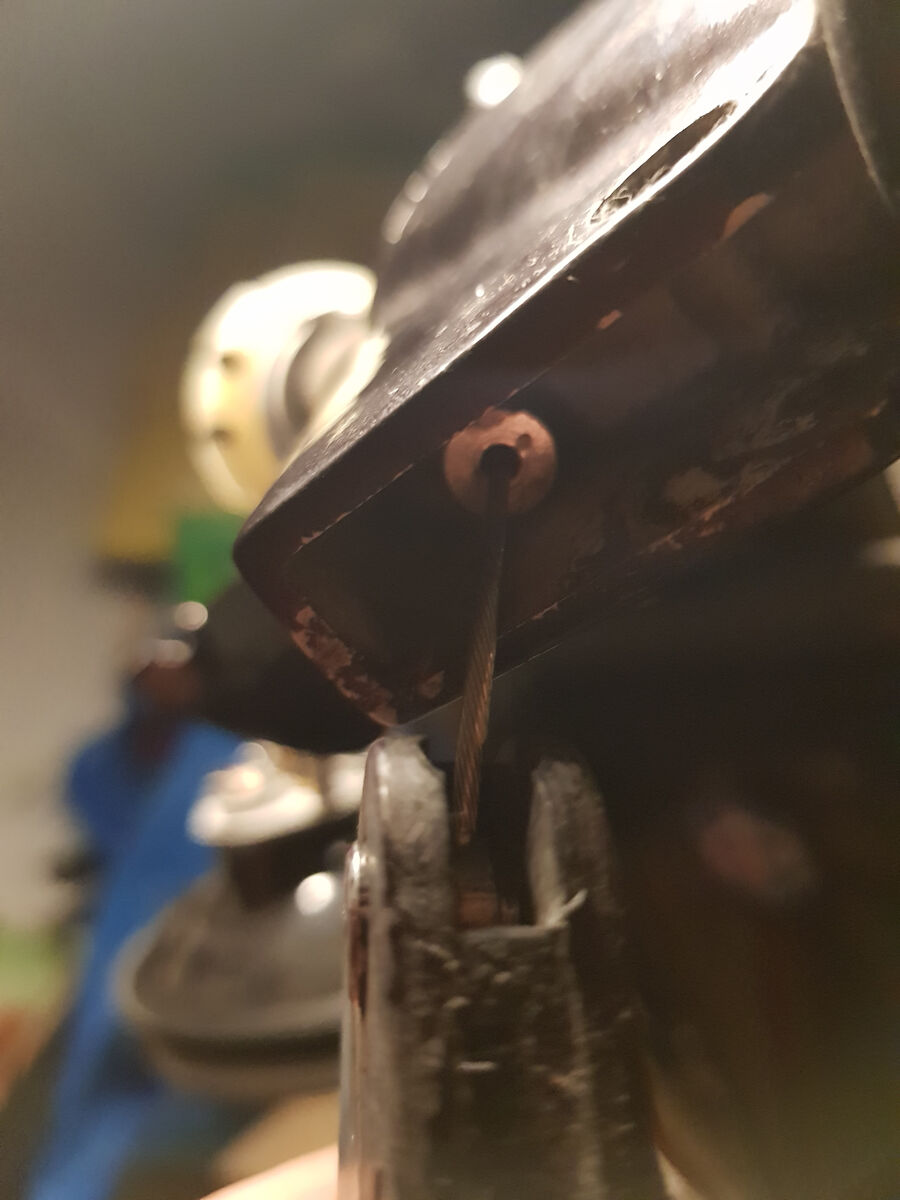

richtig, deswegen habe ich ja vorher gefragt wie ich es mache, das einzige Problem ist halt dass die Schraubverbindung nicht gehalten hat, es gab irgendein Widerstand und dann ist die Schraube ausgerissen.

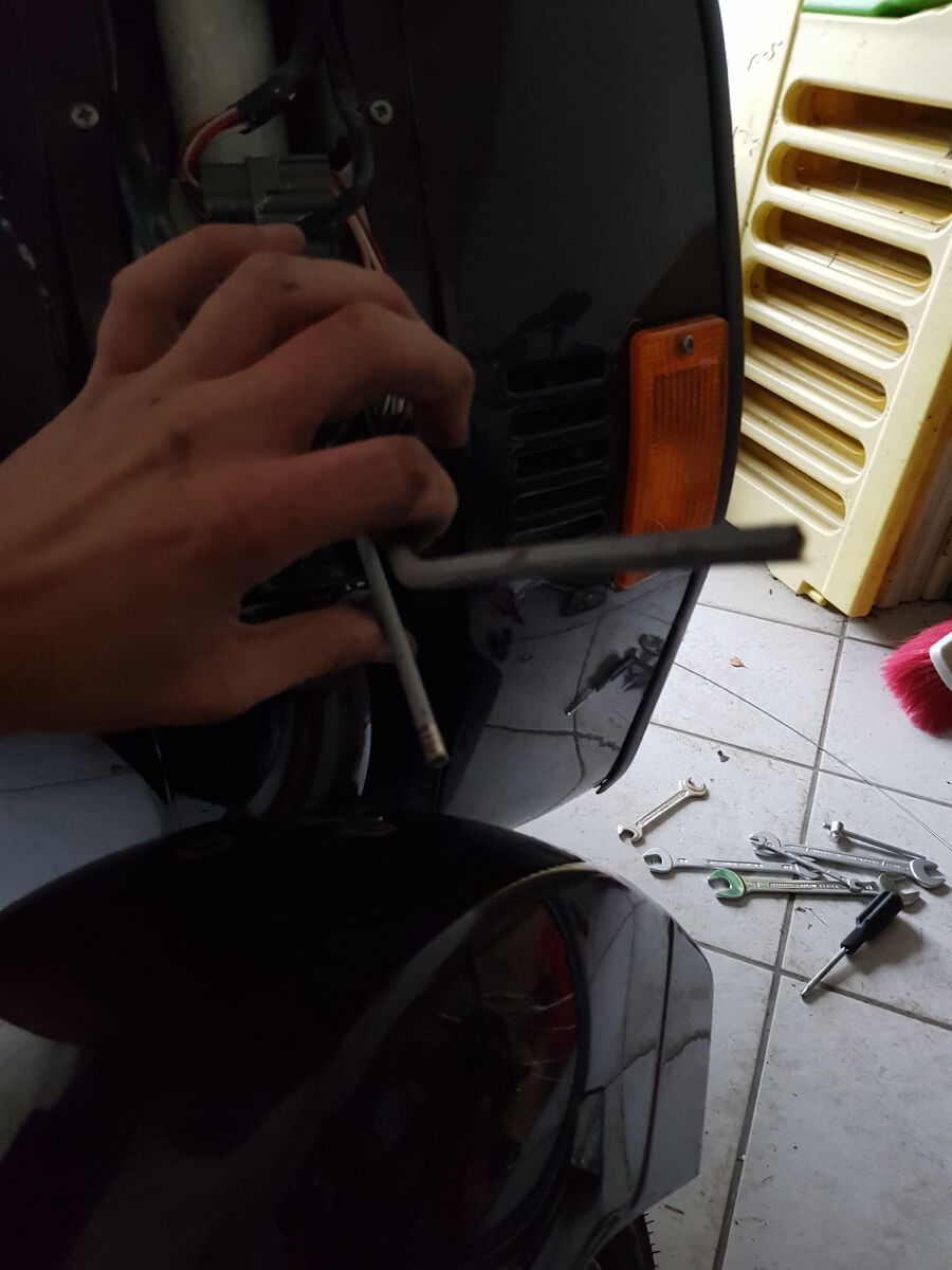

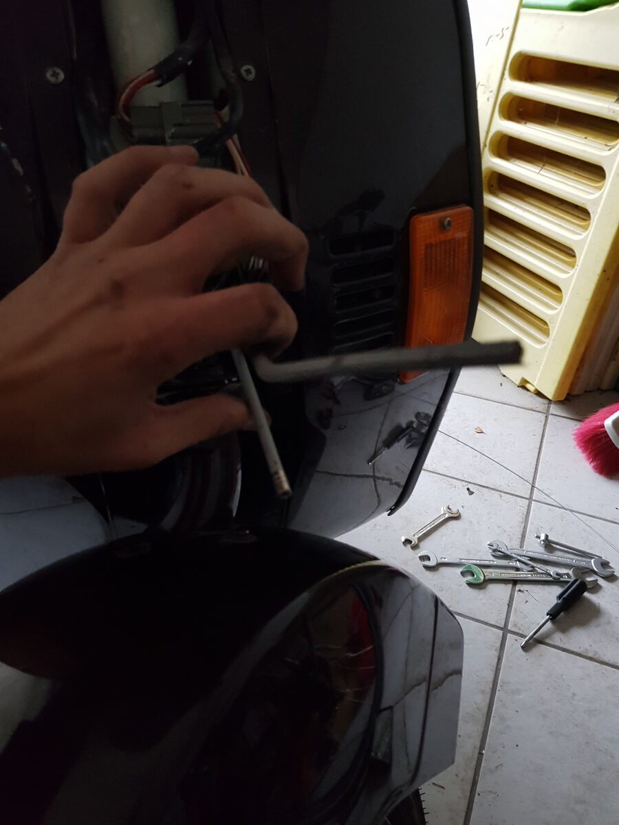

zur Not bleibt mir nur noch auch die kupplungszüge zu wechseln und Mit dem kupplungsstangen auch alle Kabel durchzuziehen, aber ich denke damit mache ich mir mehr Probleme als ich ohnehin schon habe^^

mhh, da war vorher nichts drin, und der silberne Nippel auf dem Foto, also das aussenhüllenende geht ja gar nicht weiter rein, und durch die Verbreiterung kann die Hülle nicht in den Lenker rutschen. Ich bin verwirrt
Alles gut, du hast es fast geschafft!
Hier fehlt im Lenkkopf tatsächlich ein Anschlag, in den das silberne Endstück rutschen möchte. Das kommt in das Loch im Kopf, da hinein das Endstück des Zugs. Unabhängig ob es da war oder nicht, da muß eins hin.

ich habe den abgebildeten Zug eingebaut und beim aussenzug ist der Metall Nippel auf einer Seite verbreitert, so dass er gar nicht in den Innenraum rutschen kann und das Plastikteil was noch irgendwo da hin soll passt ja gar nicht vom Durchmesser über den aussenzug deswegen weiß ich nicht wie ich den von innen in den lenkerkopf stecken soll. Mein Problem ist nur dass ich den Griff also den Hebel nicht ganz rein bekomme da der verbreiterte Metall Nippel nicht tief genug rein geht, deswegen meine Frage ob ich den irgendwie reinhämmern kann da mit Drehgriff bzw Hebel nahtlos sitzt
Der Zug mit der breiten Hülse wird von hinten in das Gasrohr geschoben dann den Innenzug von vorne einführen
ich denke mal du hast den Zug mit Aussenhülle von vorne da wo der Hebel sitzt reingeschoben oder?
jo so habe ich es gemacht, also noch mal alles raus? Und diesen Plastiknippel den schiebe ich dann von außen in den Lenker bzw in das Rohr ja?
