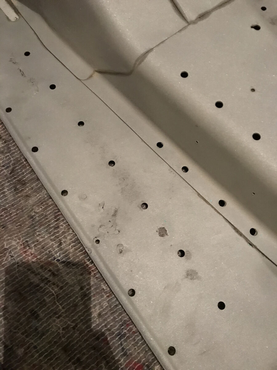

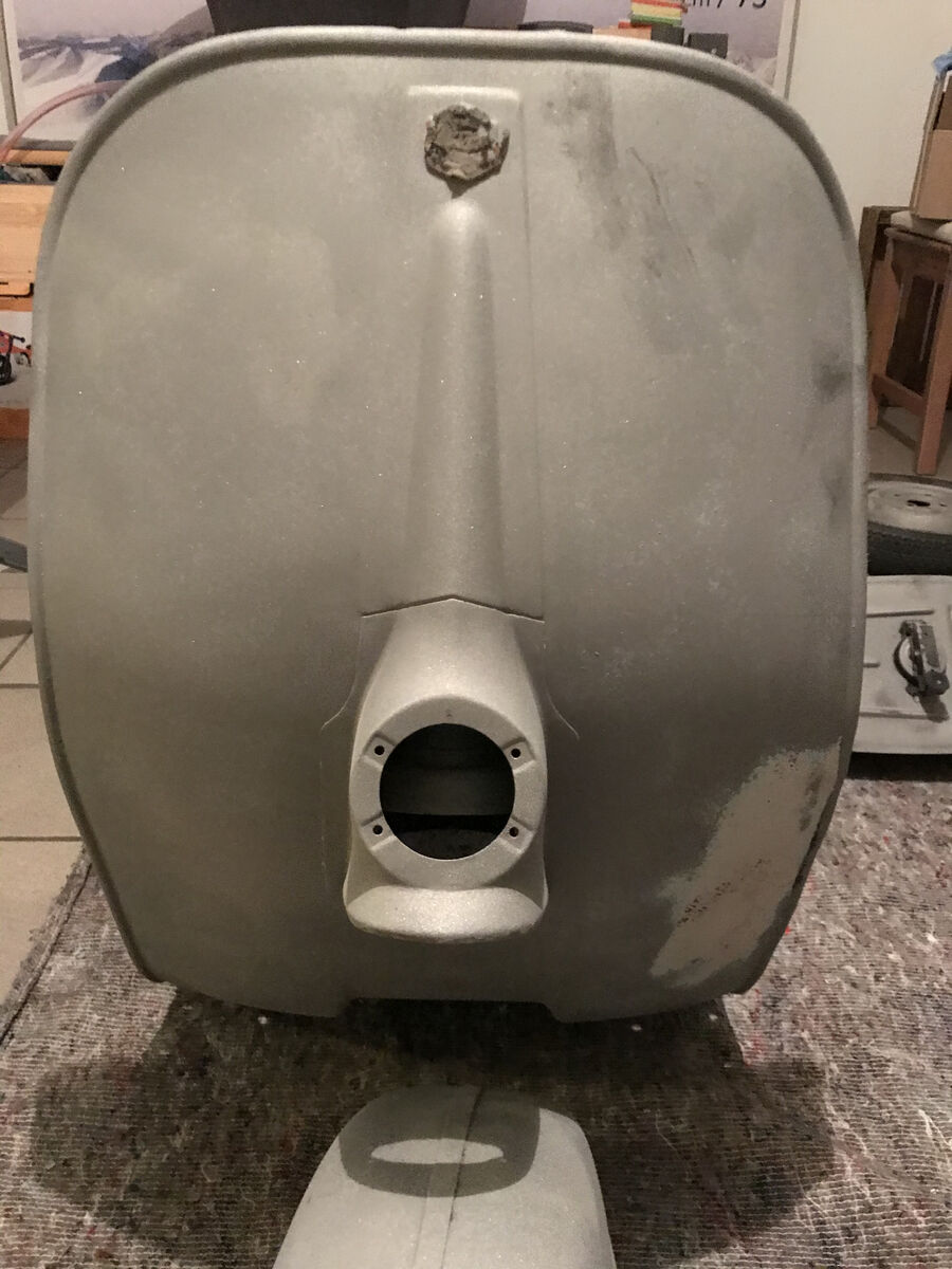

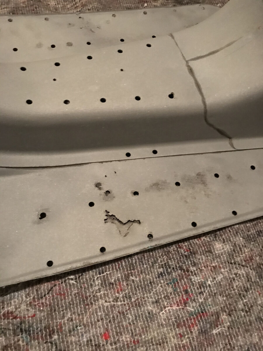

    Vespa ist nun vom strahlen zurück und wollte die mit den nächsten Schritten beginnen, was sagt ihr zum Beinschild?
      • 142.43 kB
      • 447
      • 138.36 kB
      • 452
      • 127.58 kB
      • 459
    Volker PKXL2
    3,021
    31,344
    5,644
    • November 18, 2019 at 06:27
    Erstmal mit Epoxydgrundierung lackieren!
    Dann die Stellen ausbessern, die dem Rostfrass zum Opfer gefallen sind.

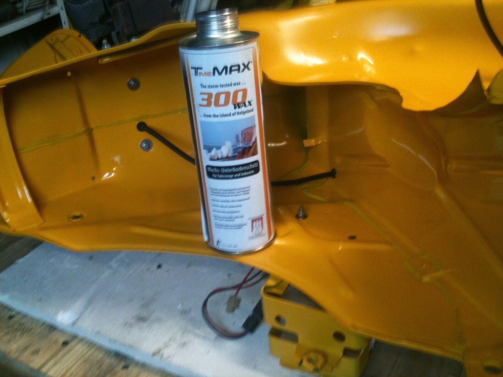

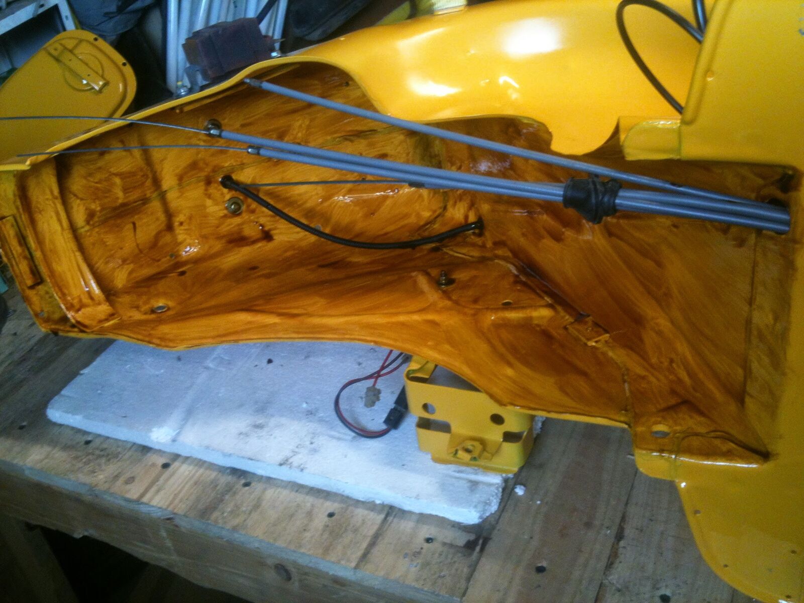

    • November 18, 2019 at 08:15
    Hohlraum Versiegelung mit Timemax Hohlraumfett. Unterboden, Radhaus, Kotflügel mit Unterbodenwachs.
    Habe ich bei einigen meiner Kisten gemacht. Bin von den Produkten überzeugt. Ist auch wohl nicht ohne grund mehrfacher Testsieger....
