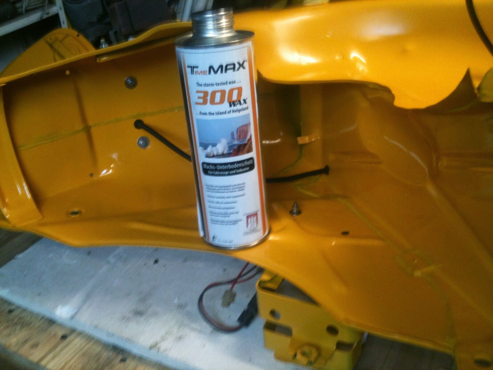

    • November 18, 2019 at 08:15
    Hohlraum Versiegelung mit Timemax Hohlraumfett. Unterboden, Radhaus, Kotflügel mit Unterbodenwachs.
    Habe ich bei einigen meiner Kisten gemacht. Bin von den Produkten überzeugt. Ist auch wohl nicht ohne grund mehrfacher Testsieger....
