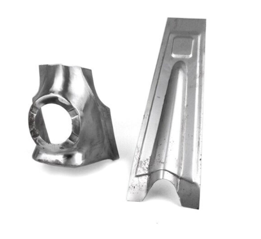

    Die Kaskade ist nicht im Beinschild eingeschweißt sondern aufgesetzt. Dh. du hast einen kleinen Absatz zwischen Beinschild und Kaskade. Das Kaskadenteil sollte rechteckig sein und die Rundung daraus hervortreten. Die plane Umrandung wird am Beinschild festgeschweißt. Schau dir mal einen Originalroller an. Ist eigentlich selbsterklärend.

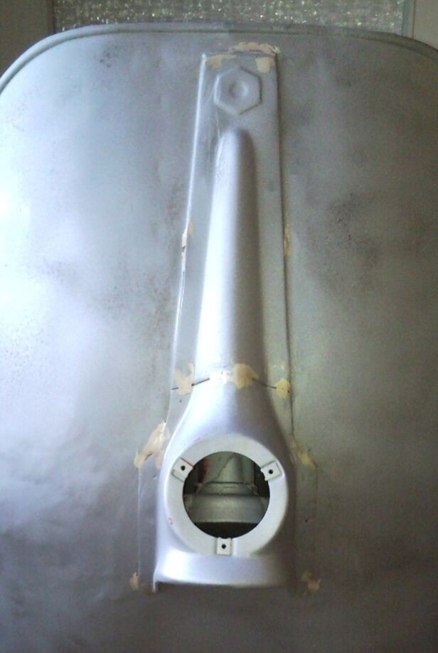

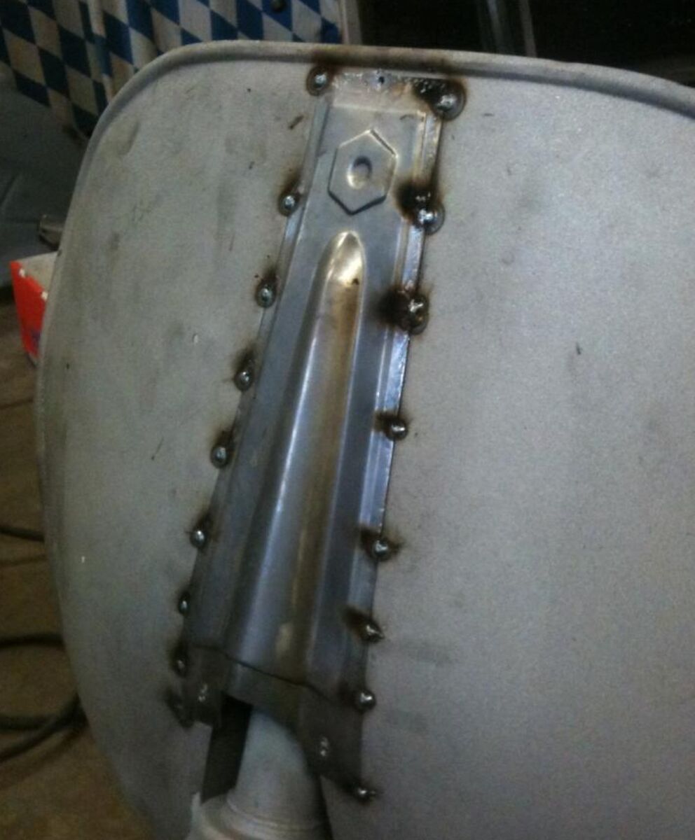

    Danke für die vielen Antworten. Also es ist ne 50N V5A1T Baujahr 1970. Hier mal ein Bild von der Kaskade wo ich einschweissen will.

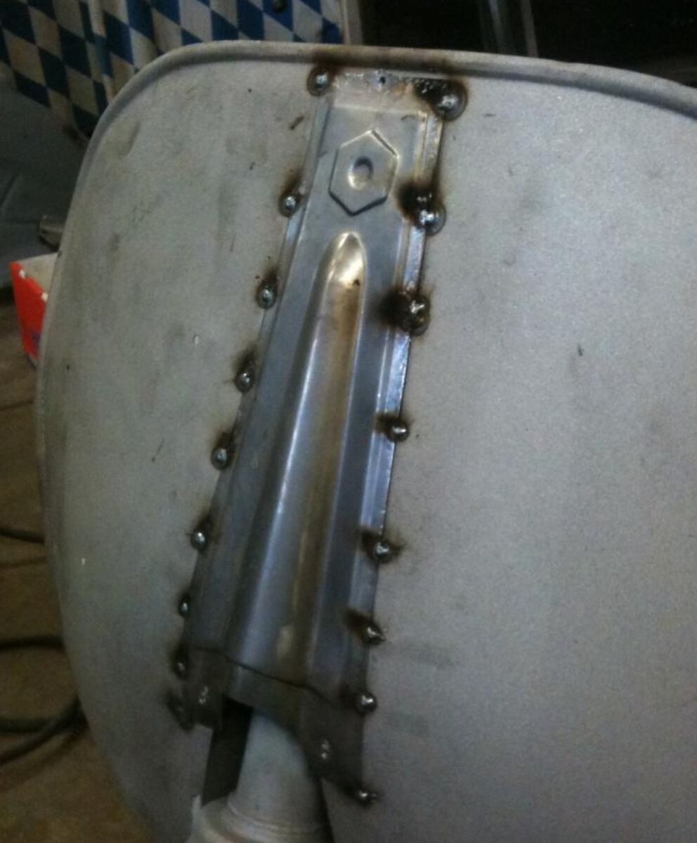

    • March 6, 2019 at 20:26

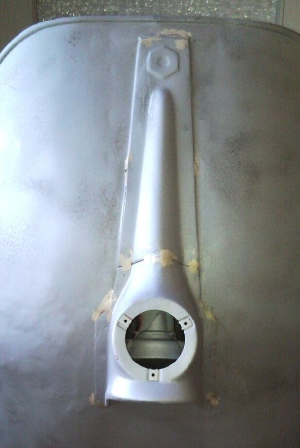

    Und so wollte ich die Kaskade anschweissen, jedoch hab ich dann einen Absatz den ich eben vermeiden möchte. Gibt es da andere Erfahrungsberichte, oder muss ich das so machen? Falls ich dies so machen muss, egal ob geschweißt oder geklebt, kann ich dann den Absatz zum Beinschild verspachteln, damit ich einen optisch nahtlosen Übergang habe? Hoffentlich versteht ihr was ich meine :wacko:

    • March 6, 2019 at 20:34
    Das gehört so, also mit Absatz. An einer originalen Vespa sind Absätze, Schweißpunkte, etc. zu sehen. Wenn das nicht so ist, besteht Spachtelverdacht.

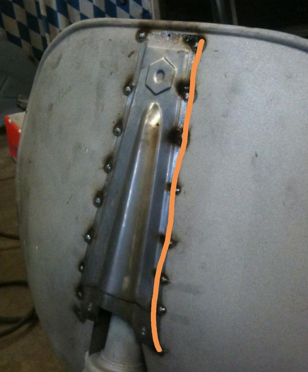

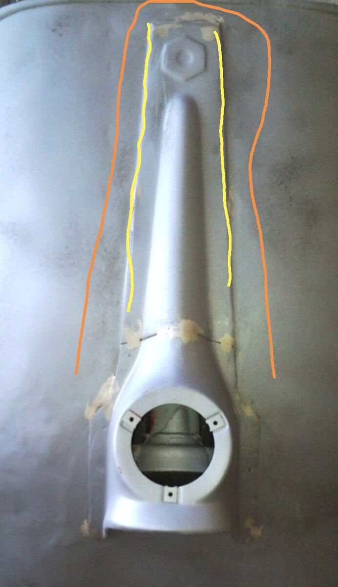

    • March 6, 2019 at 21:40

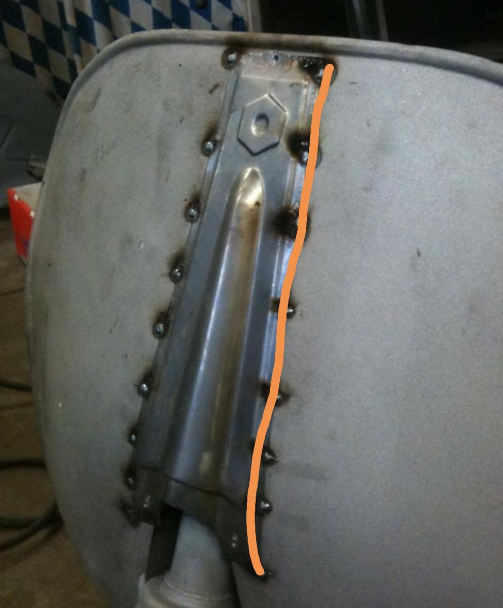

    An der orangen Markierung hab ich doch einen Absatz zum Beinschild, da ja die Kaskade auf das Beinschild geschweißt wird und somit zwei Bleche aufeinander sind und es dadurch zu einem Absatz kommt. Bei einer original ist ja nur die Erhöhung der "Nase" zu sehen, da das Ganze aus einem Blech besteht
    Um den Absatz zu umgehen, wollte ich die Kontur der Kaskade aus dem Beinschild schneiden und auf stoß verschweissen. Da bei Bleche aber sehr dünn sind, vermute ich stark dass sich das Ganze stark deformiert.

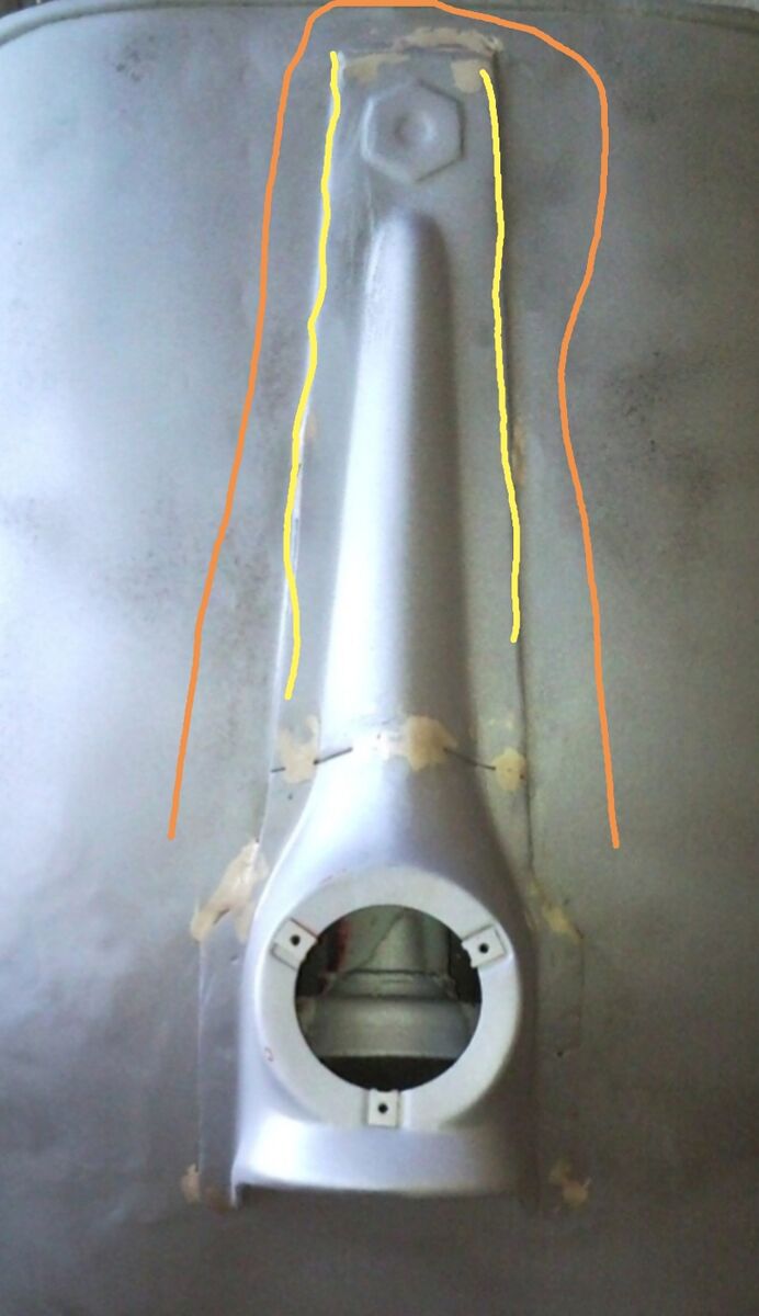

    Orange Markierung WÄRE der Absatz durch die beiden Bleche, wenn ich
    die Kaskade aufs Beinschild schweisse, welche ich umgehen will. Die gelbe Markierung ist ja normal bzw original und auch nur diese möchte ich haben

    • March 6, 2019 at 21:53
    Also wenn das kein Absatz da auf deinem Bild mit in deinen Augen ohne Absatz ist, dann habe ich auch noch nie ne Frau mit High heels gesehen :-4!?
    Dann schleif die Schweiß Punkte ab und schon sieht es so aus wie auf dem Bild

    • March 6, 2019 at 21:59
    Der Absatz gehört so.
