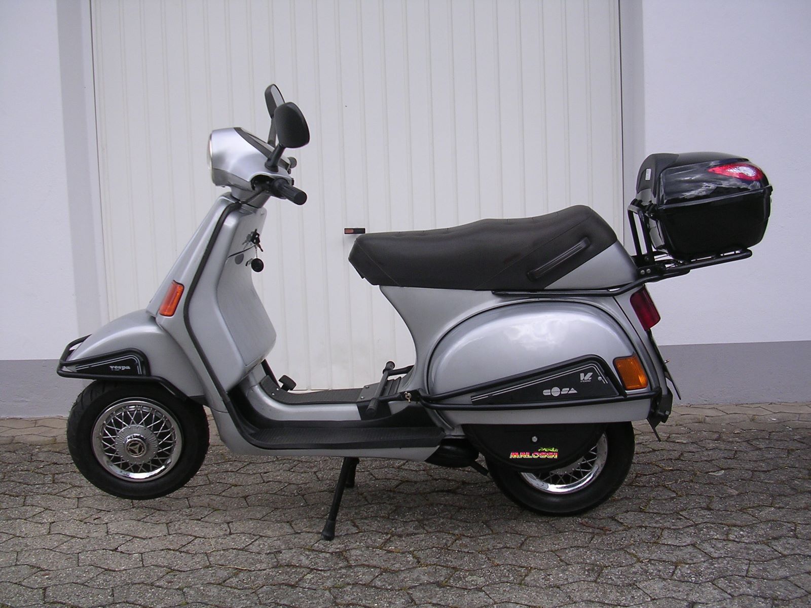

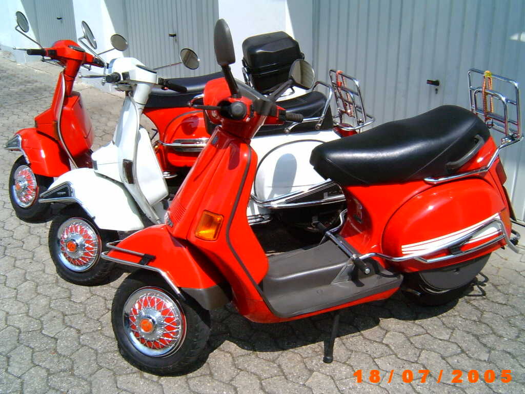

    Hallo webbel,
    fahre seit meinem 18. Lebensjahr Vespa. Bin nun 82 Jahre u. habe Krebs; kann nicht mehr fahren.
    Habe noch zwei Cosa in der Garage, möchte diese in gute Hände geben.
    In silber: Motor total von Worb 5 für 1000 € überholt, Ganze Bremsanlage neu, BJ 1991. Alles komplett mit Koffer (siehe Bild). Preis: 1999,00 €
    in rot: war meine Sonntagsmaschine. BJ 1993 mit viel Zubehör (siehe Bild) , 42000 Km auf dem Tacho; läuft einwandfrei. Preis: 850,00 €.
    Habe viele Bilder der Restauration. Bei Interesse: conny1938@aol.de
    Gruß, Cornelius
