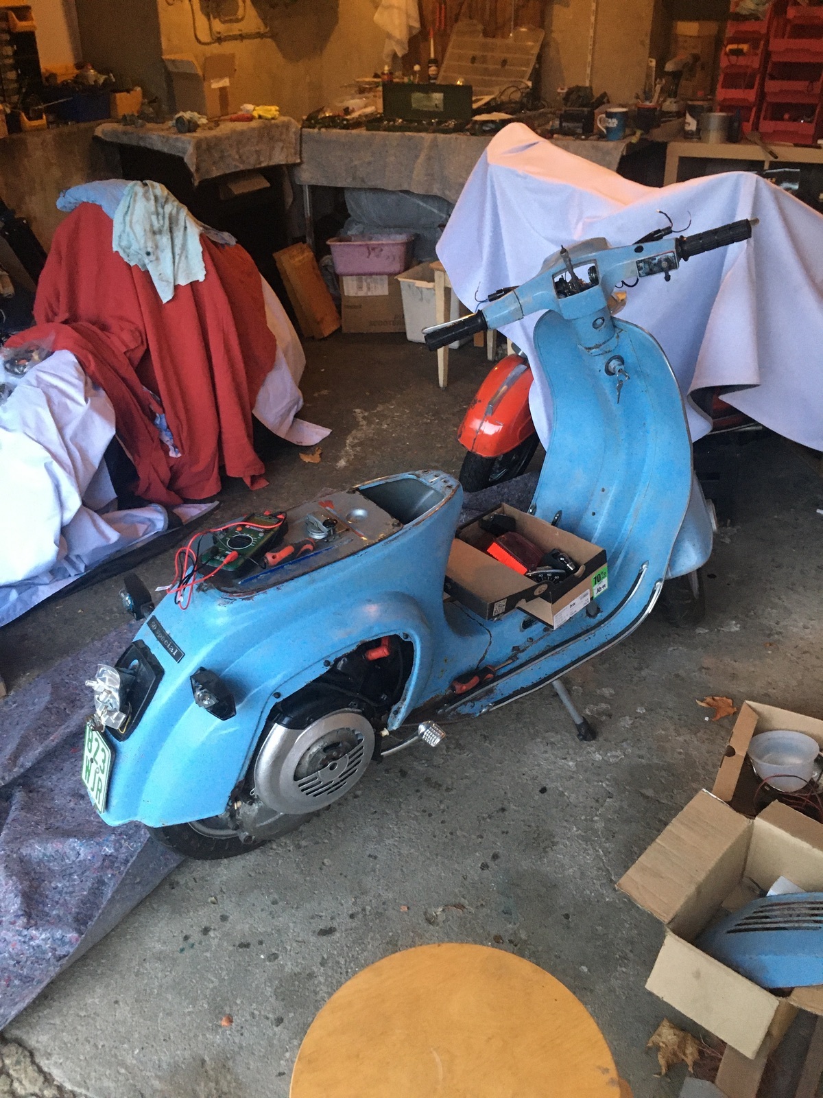

    Vespa V50 1980 Special 4 fach Blinkanlage.
    Motor läuft aber gar kein Licht.
    Ich habe ein Multimeter und die meisten Kabeln schon für durchgang/continuity geprüft.
    Gestern hatte ich der Fall das wenn ich auf der Scheinwerfer Kabel und die Handbremse, oder Kupplungsschalter am Lenker, habe ich ein Durchgangs Ton bekommen - soll das so sein?!?
    Ich lese oft das Man sollte die Strom von LiMa messen, cool, aber wie?
    Gibt es hier oder hat jemand ein Link wo ich Info beim solche Dinge bekommen kann?
    Natürlich könnte ich das Kabelbaum austauschen aber erst will ich mehr über Thema Vespa Elektrik lernen und das Probleme besser erklären.

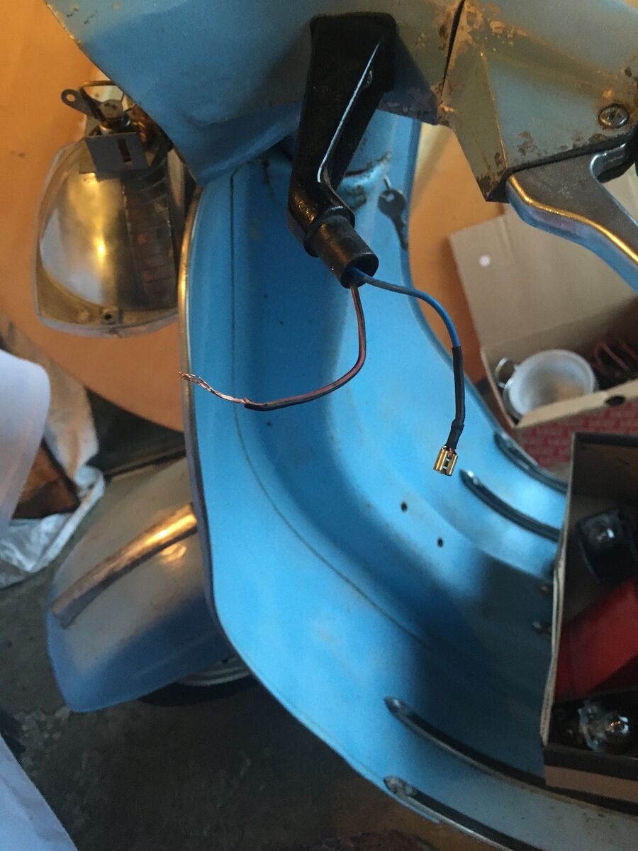

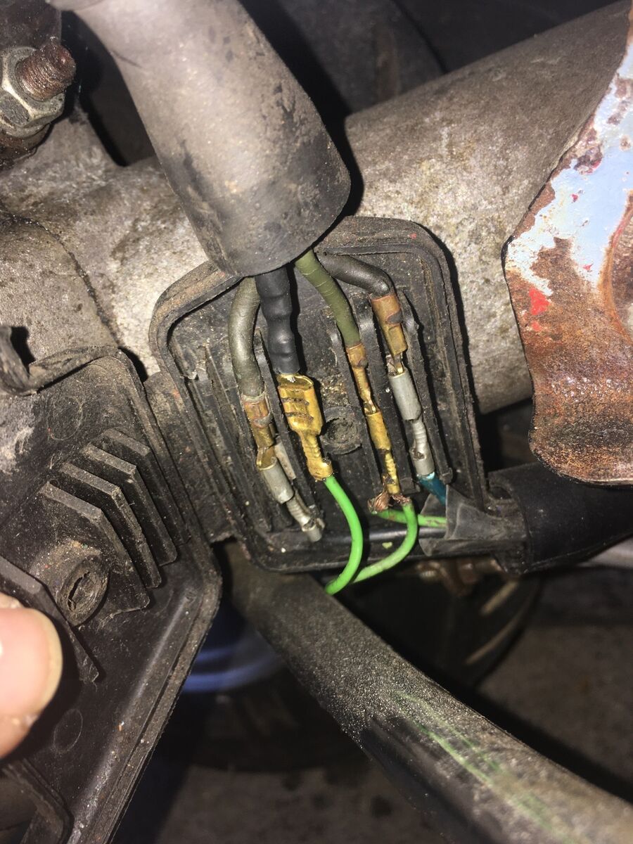

    Wichtig für mich ist wie man Kurzschluss Fehler am besten suchen kann, welche Schritte ...
    Hier ein paar Bilder einfach zu zeigen wie ich gerade vorgehen. Birne checken usw...
    Frage: wie kann ich mit Multimeter die Strom Ausgang von zgp überprüfen?

    wenn ich mir das Bild von dem Anschlußkästchen so anschaue, dann fällt mir doch auf, dass das 2. grüne Kabel von rechts sehr fragwürdig an der Klemme hängt. Bevor Du den Kabelbaum durchprüfst, schaust Dir am besten erstmal alle Verbindungen an. Daß bei dem Zustand der Kabel/Verbinder das Lichtproblem in der Speisung von der ZGP seine Ursache hat, bezweifle ich. Das mit dem Strom-Messen kannst Dir erstmal sparen, meiner Meinung nach. Zumal das Messen des Stroms einen Verbraucher verlangt. Wenn kein Strom zum Verbraucher durchkommt - mißt Du Null. Weil Null Strom fließt.

    grünes Kabel schön gemacht und die schwarz und blau getauscht - hab’s erst beim grünen Kabel Hinweis gesehen danke Rojoko
