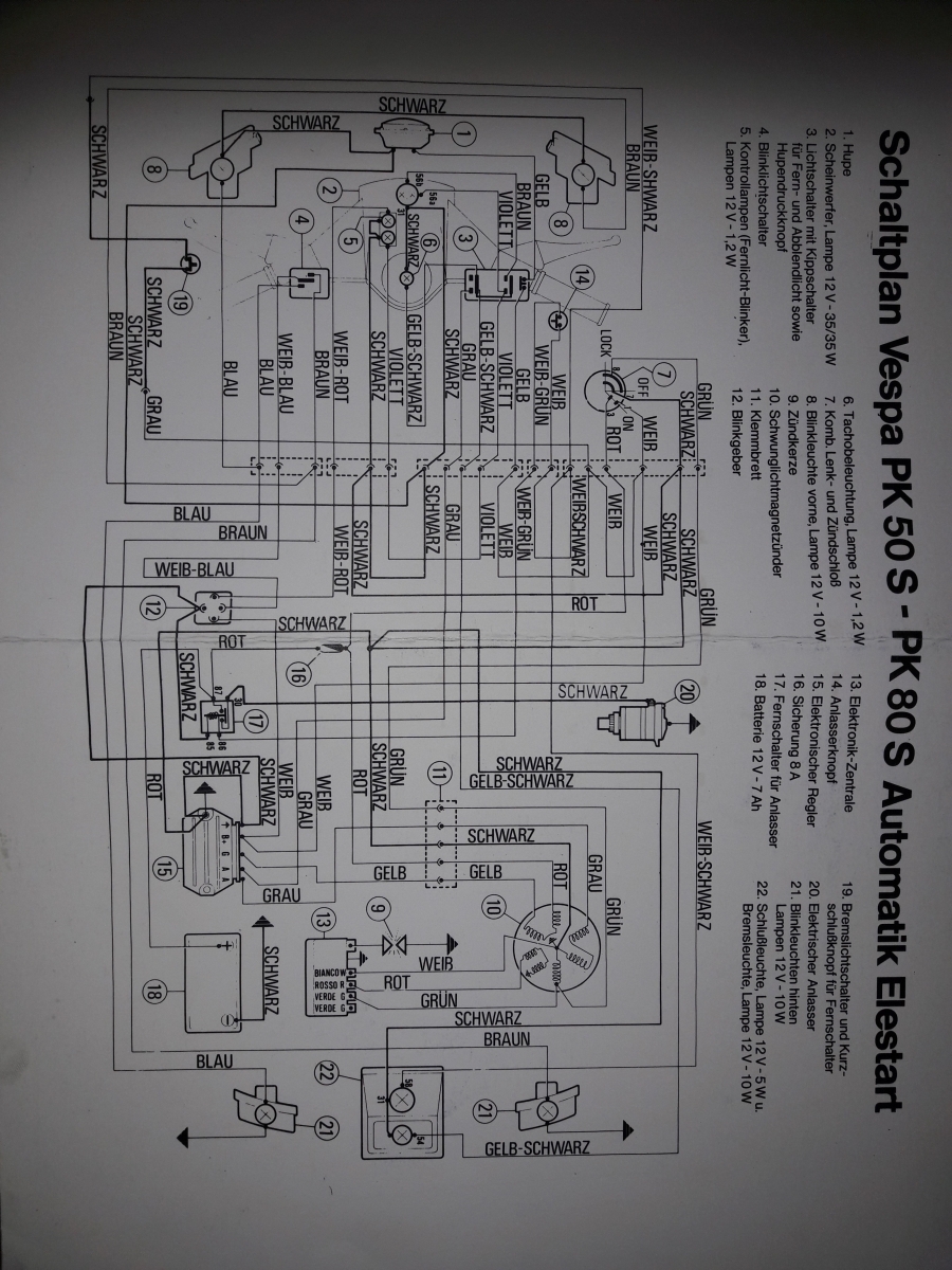

    Was ist Grün bei der Vespa? Ohne Schaltplan ist es echt schwer.
    Na, der lässt sich aber doch leicht googeln.
    Ergebnis:
    http://vespa-servizio.de/
    https://www.google.de/url?sa=t&sourc…PdJPAC_wR48R3x5
    Schaltplan PK 50 XL Automatica Elestart
    Beitrag
    Bedienungsanleitung Vespa PK 50-125 XL2 Automatik

    Ich habe nochmal alles durchgemessen und die kabel Fahrzeugseitig erneut.
    Die Pinbelegung ist richtig, nochmal kontrolliert durch nachmessen.
    Gelb hat vom rundstecker zum Regler durchgang. Und Gelb erzeugt am Rundstecker gemessen nur 13V. Ich denke also das hier der Hund begraben liegt und die Grundplatte nochmal raus muss.
    Grün erzeugt 130v, das ist ja auch für den Zündfunken laut Schaltplan.
    Also Grundplatte raus 👍
