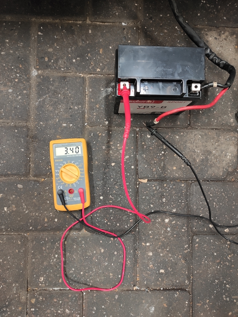

    Konnte jetzt auch den kriechstrom messen, der liegt bei 3,4A 😳
    Da ist irgendwas im argen.
    Ich komme aber nicht weiter🙈

    Entweder ist der Spannungsregler defekt oder die Kabel der Lima alle spröde und liegen offen.

    Ich habe den besagten Spannungsregler eingebaut.
    Folgende veränderung:
    Blinker leuchten jetzt dauerhaft aber immer gleich stark.
    Die Hupe geht jetzt auch im Standgas, vorher nur bei höherer drehzal.
    Den Kriechstrom von 3A zieht die Vespa aber immernoch.
    Ich werde dann wohl den kompletten kabelbaum auf Schadstellen prüfen müssen oder?
    Ps: wenn ich das Gelbe Kabel am Spannungsregler abziehe ist der Kriechstrom weg.

    Der Strom fließt bei laufendem Motor oder auch im Stillstand bei eingeschalteter Zündung?
    Gelb ist eigentlich der Eingang aus der Lima, aus dem der Gleichspannungsteil deiner Elektrik gerichtet wird im Regler. Wenn du gelb ziehst, kommt bei B+ (weiß) nichts mehr an Gleichspannung raus.
    Dein Ampermeter hängst weiterhin im direkten Strang nach der Batterie?
    Gruß Paddy.
