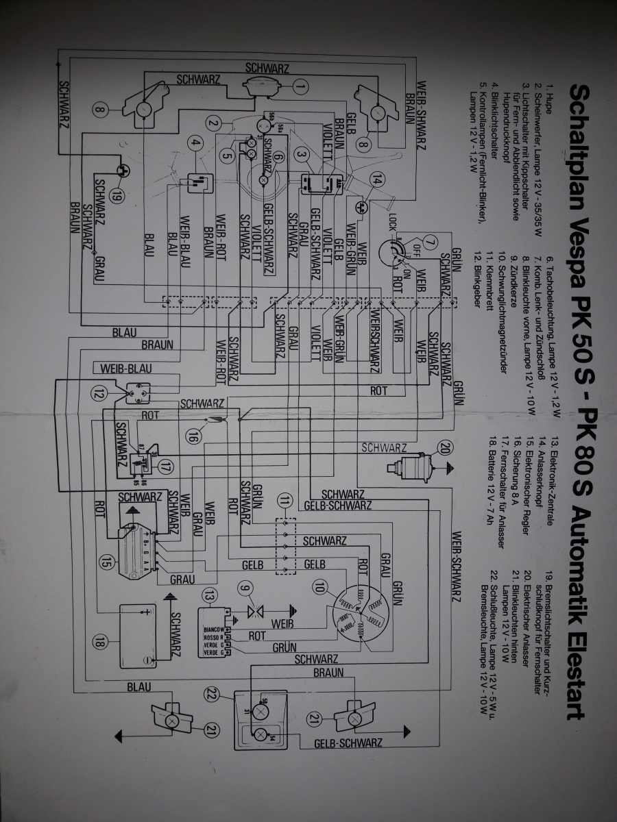

    so,hab Fahrzeugseitig weiter gemacht.
    Die kabel sehen alle gut aus bis auf das Grüne.
    Habe den Kabelbaum so weit aufgeschnitten wie möglich bis es in den Rahmen geht.
    Nur leider ist das Grüne Kabel immer mal wieder ein Stück ohne Isolierung.
    Außerdem hat es Durchgang zu masse, ist das in Ordnung oder könnte das der Fehler sein?
    Was ist Grün bei der Vespa? Ohne Schaltplan ist es echt schwer.

    • April 21, 2021 at 20:19
    • #117
    Na, der lässt sich aber doch leicht googeln.
    Ergebnis:
    http://vespa-servizio.de/
    https://www.google.de/url?sa=t&sourc…PdJPAC_wR48R3x5
    Schaltplan PK 50 XL Automatica Elestart
    Beitrag
    Bedienungsanleitung Vespa PK 50-125 XL2 Automatik
    Eine Sammlung von Bedienungsanleitung findet Ihr jetzt an zentraler Stelle.
    Link:
    Bedienungsanleitungen und Reparaturanleitungen für Vespa Roller
    Hallo Gemeinde, ich hab mich nochmal hingesetzt, und die o. a. Bedienungsanleitung eingescannt. Das angehängte PDF ist zum Ansehen auf dem Computer gedacht. Eine Version zum Drucken des Heftchens (Poskartengröße) kann ich auf Wunsch zuschicken (E-mail-Adresse benötigt da ZIP). Der Druck ist so angelegt, daß je 2 mal 2 Seiten auf ein Din A4…

    Ich habe nochmal alles durchgemessen und die kabel Fahrzeugseitig erneut.
    Die Pinbelegung ist richtig, nochmal kontrolliert durch nachmessen.
    Gelb hat vom rundstecker zum Regler durchgang. Und Gelb erzeugt am Rundstecker gemessen nur 13V. Ich denke also das hier der Hund begraben liegt und die Grundplatte nochmal raus muss.
    Grün erzeugt 130v, das ist ja auch für den Zündfunken laut Schaltplan.
    Also Grundplatte raus 👍
