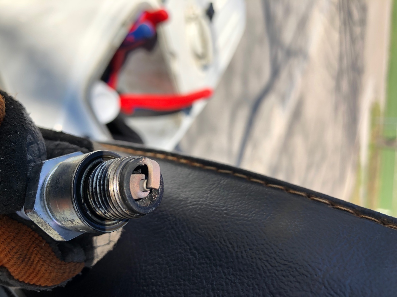

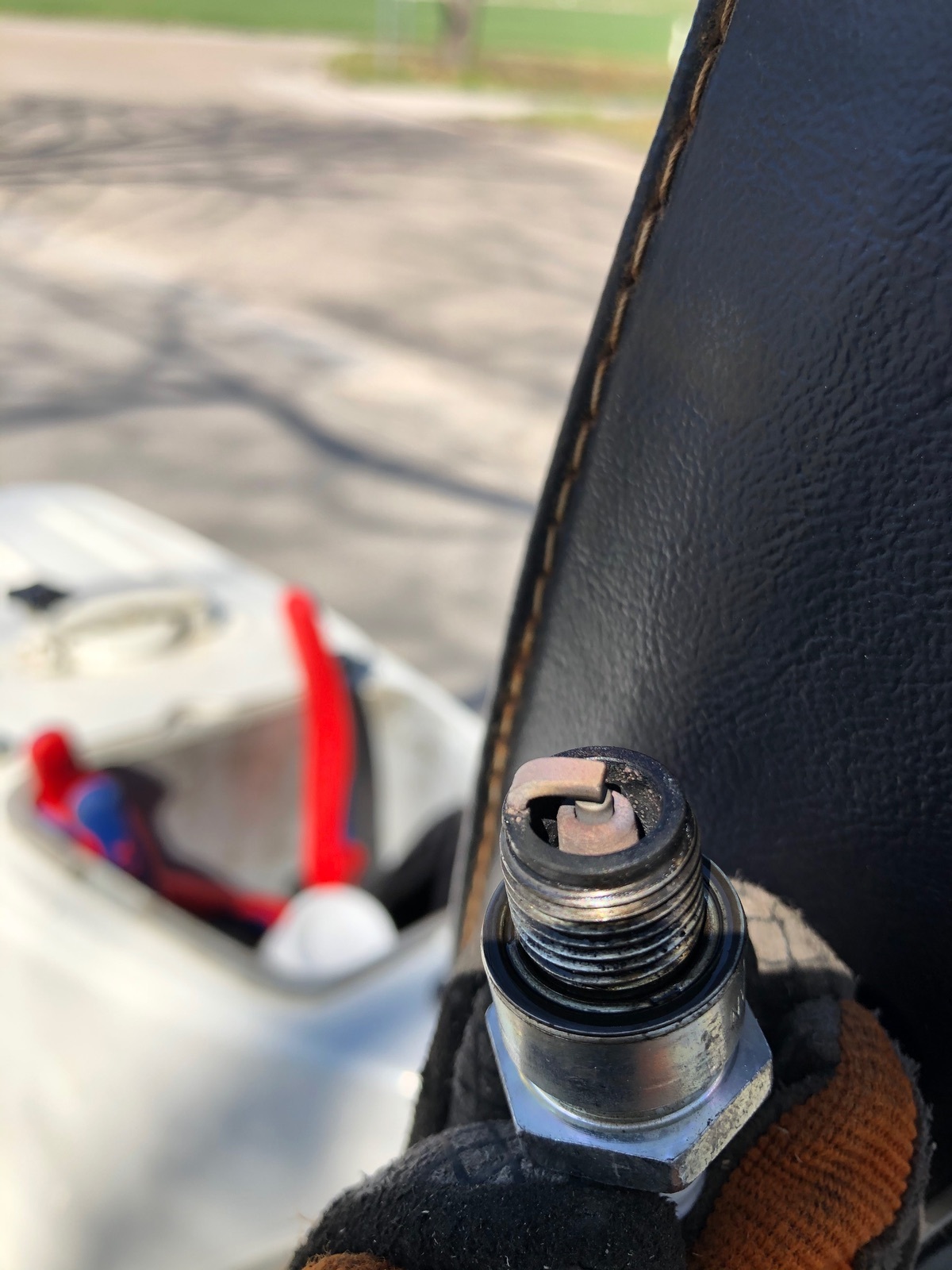

    Was sagt ihr zu dem Kerzenbild?

    • April 6, 2020 at 14:56
    Das ist ein Zeichen für Falschluft.
    Sitzt der Vergaser richtig auf dem Ansaugstutzen, Filzring verbaut ?
    Sprühe mal mit Bremsenreiniger etwas an alle relevanten Bereiche im Ansaugweg.
    Da, wo die Drehzahl dann runter geht, sitzt der Fehler.
