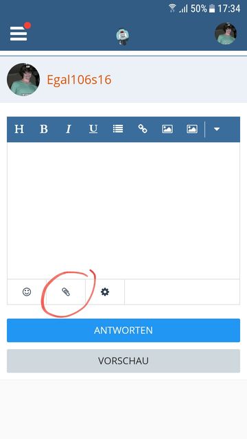

    Oben auf dem ASS die Schlitzschraube öffnen und die Schraube mit nem 5er Inbus festziehen.
  • Egal106s16
    793
    10,028
    1,820
    01662
    • April 2, 2020 at 17:35
    Unten auf die Büroklammer gehen und ein Bild aus der Galerie einfügen.
    Ist besser.

    • April 2, 2020 at 18:40
    Moin,
    Sorry von meinem Handy aus funktioniert die Seite irgendwie nicht richtig.

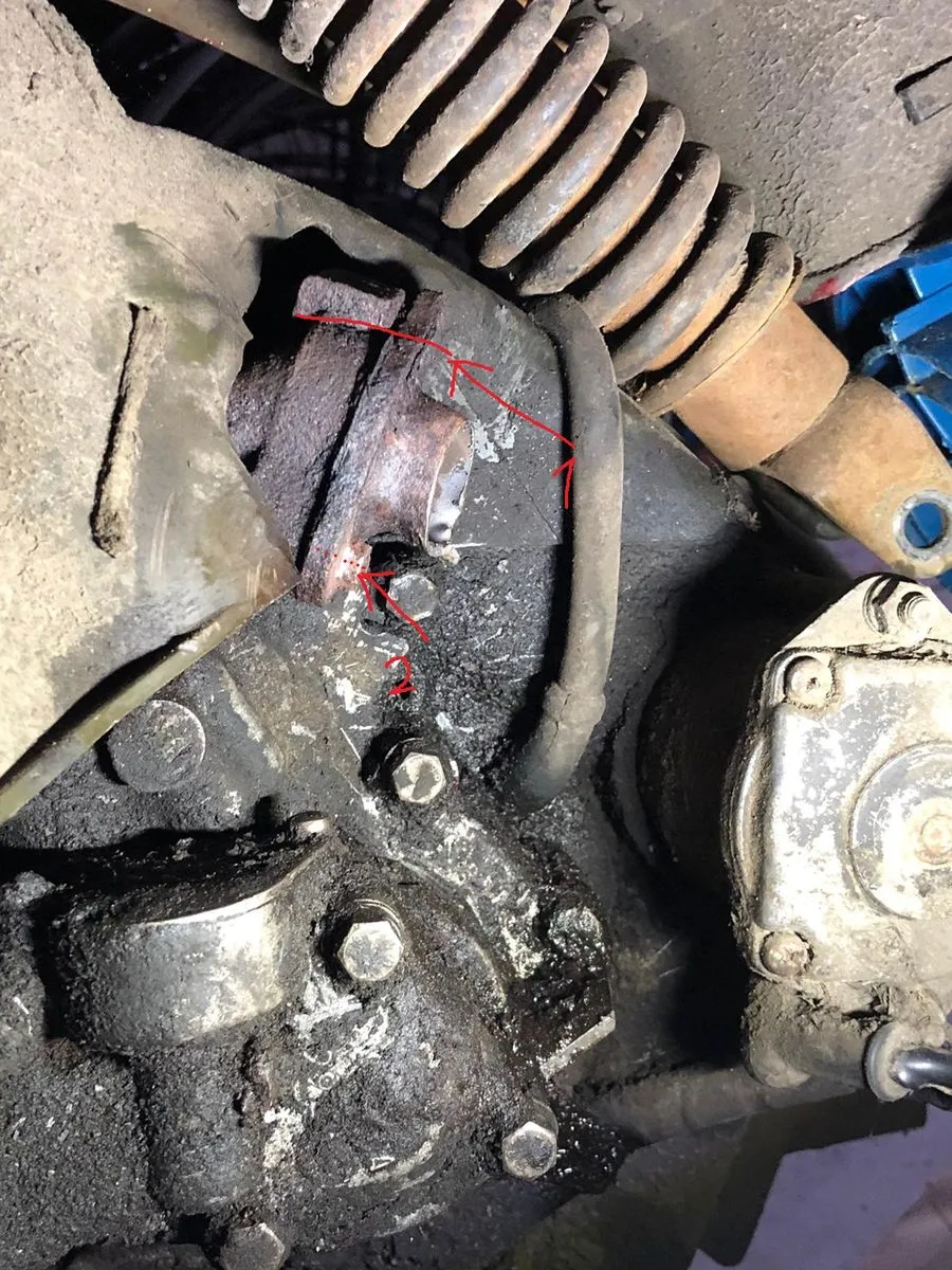

    • April 2, 2020 at 21:33
    Auch nach dem Ablassen des Motors haben wir es nicht hinbekommen den (halben) Auspuff vom Krümmer abzuschrauben.
    Eine Schraube Riss ab und war somit gelöst und die andere untere war nicht gut genug zugänglich um diese zu öffnen. War auch komplett verrostet.
    Haben Dann entschieden den Krümmer abzusägen um dann wenigstens den Krümmer vom Zylinder abzuschrauben. Auch hier war einiges verrostet. Dummerweise haben wir den rechten Gewindebolzen samt Mutter abgerissen. Die linke Mutter haben wir bis jetzt immer noch nicht abbekommen.
    Wir besorgen jetzt einen 9er Maulschlüssel und versuchen unser Glück noch einmal.
    siehe Bild:

    • April 2, 2020 at 21:55
    Lass das doch so dran.
    Zylinder geht so runter.
