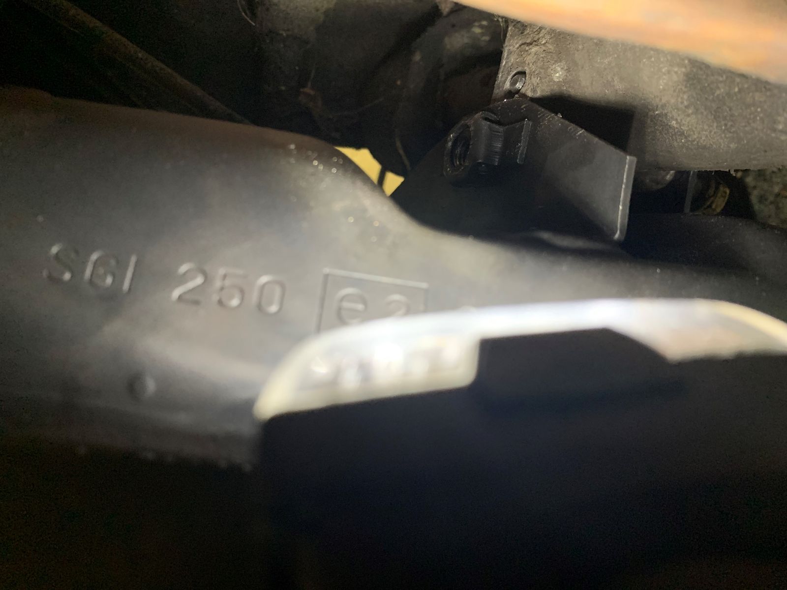

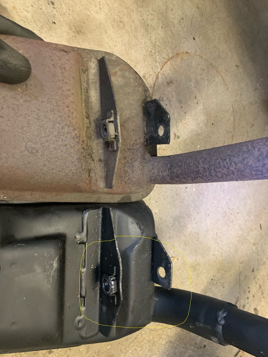

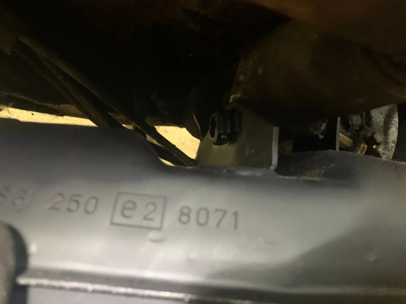

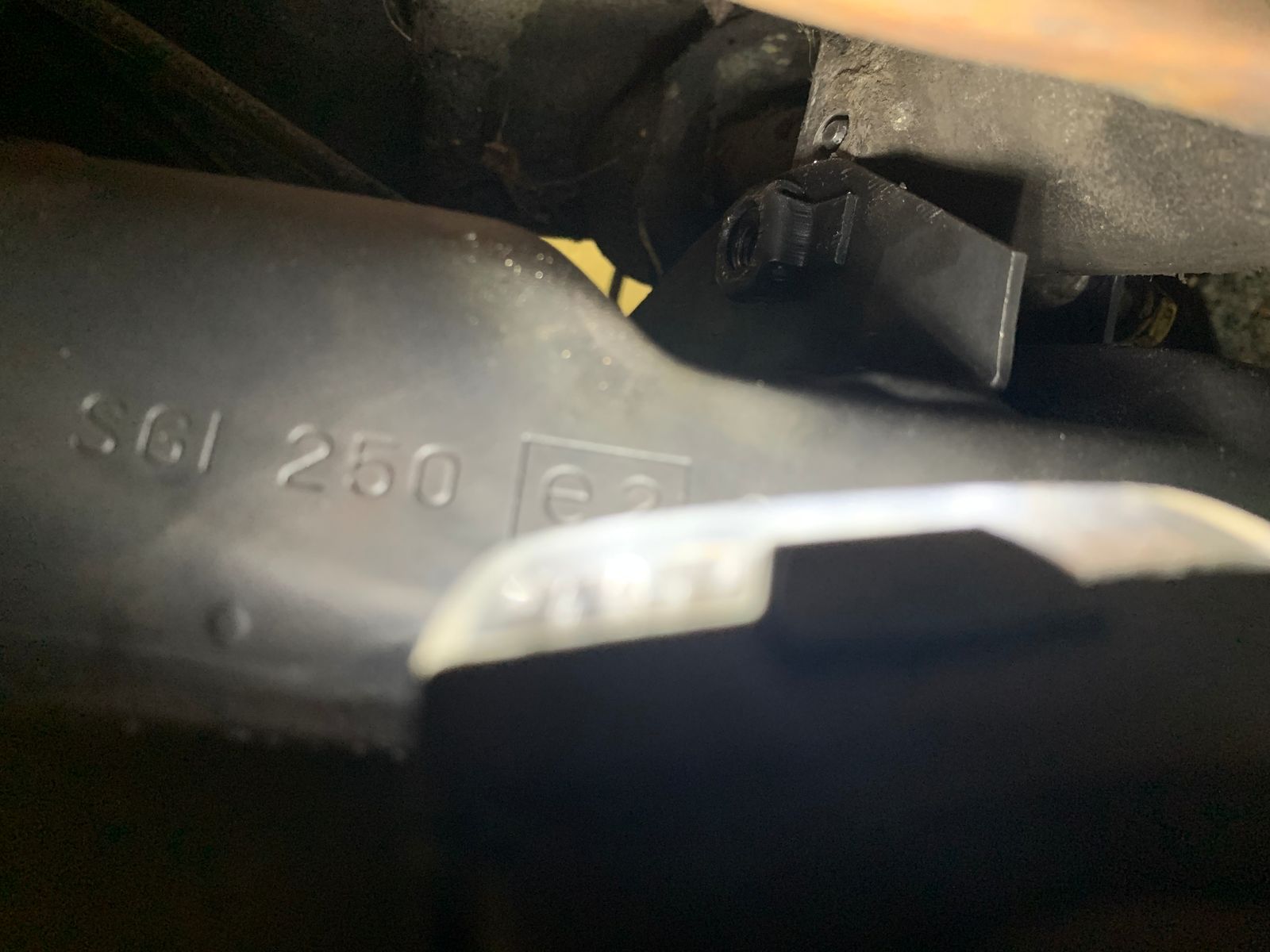

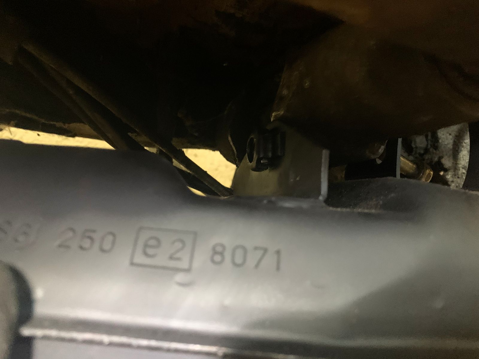

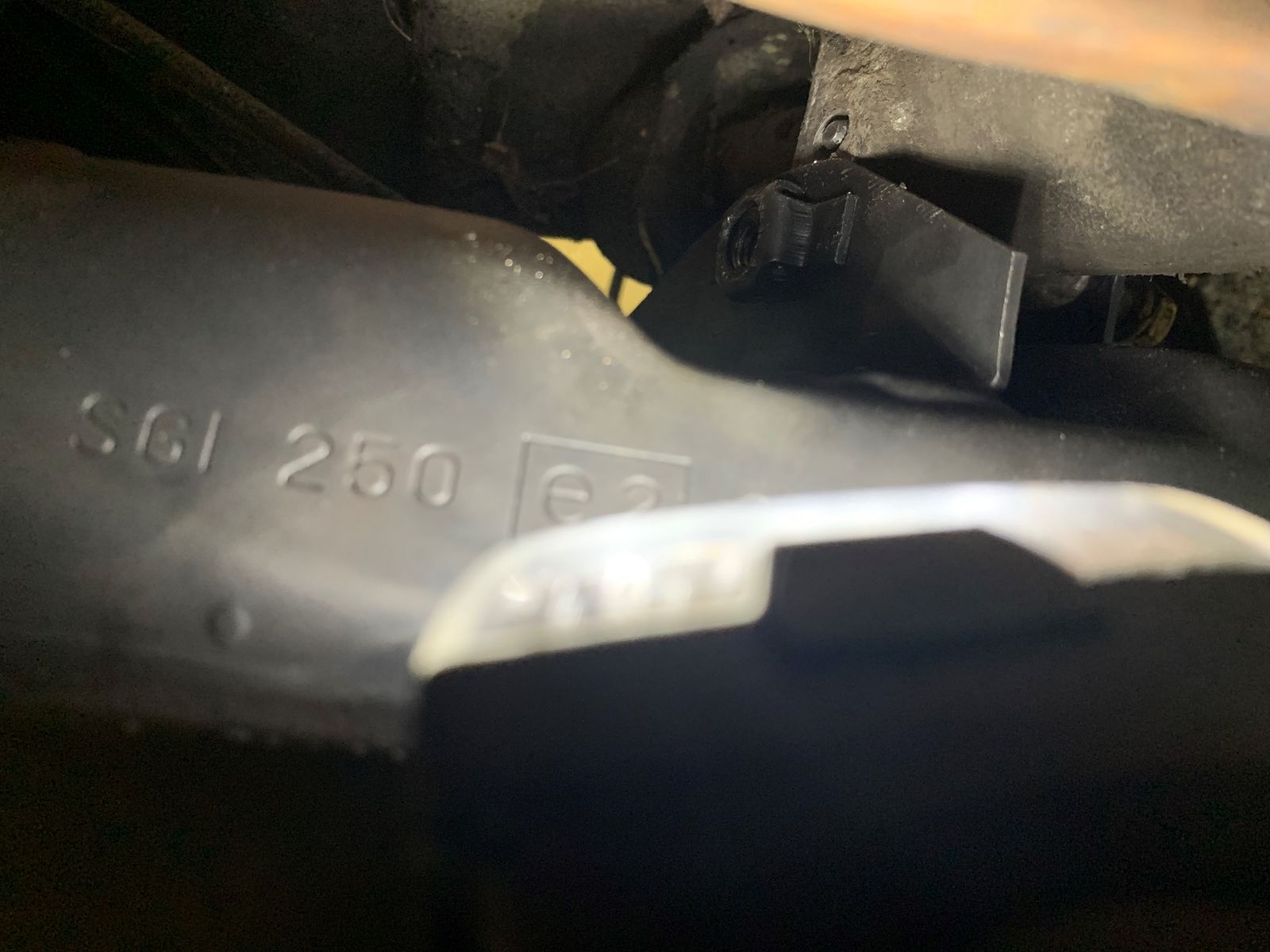

    • April 9, 2020 at 13:34
    HansOlo
    ich habe es bisher nicht geschafft. Siehe Bilder.
    Das passt unten auch einfach gar nicht :(
    Habe die zwei "Lippen" auch schon gebogen in alle möglichen Richtungen. Ohne Erfolg.
    Hast Du noch eine Idee?

    • April 9, 2020 at 14:00
    Also,
    ich mach das immer so, dass ich den als erstes unten um die traverse stecke, so dass eben die untere schraube rein passt...
    Die stecke ich aber nur durch und ziehe noch nichts fest, denn oben muss er jetzt noch an den Krümmer ran. Da brauchts manchmal ein wenig gut zureden, dass er über die beiden Bolzen rutscht.
    Dann setz ich oben die beiden Muttern drauf und dreh sie so fest, dass sie nicht mehr abfallen (also komplett ohne Zug).
    Jetzt unten die Schraube festziehen.
    Bei Dir sieht der Abstand aber schon sehr groß aus.
    Bist Du Dir sicher, dass das auch ein Sito für Kurzhub ist?
    So weit weg wie Du bist, könnte es durchaus sein, dass es der Langhub Pott ist.... den wirst du nicht wirklich dran bekommen ohne Anpassungsarbeiten...

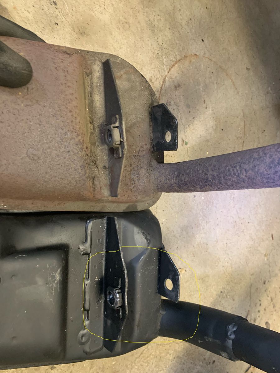

    • April 9, 2020 at 14:06
    Zitat von HansOlo
    Also,
    hab den hier bestellt:
    https://www.scooter-center.com/de/auspuff-sit…50-s/xl-2010006
    Wie gesagt, unten passt er 0. Der Original hat auch diese Erhebung nicht zwischen den Lippen...
    Siehe Bild oben (gelb markiert)

    • April 9, 2020 at 14:58
    Das sollte schon der Richtige sein.
    Passt denn die Artikelnummer?
    Das mit der Lippe weiß ich jetzt nicht.
    Muss am Wochenende eh einen meiner Abnehmen, dann schau ich da mal.

  • Pierre Lavendel
    • April 9, 2020 at 16:09
    Sorry HansOlo, ich klinke mich mal kurz dazu.
    Sito Plus an der PK...die letzten beiden die ich im letzten Jahr verbaut habe waren eine Katastrophe.
    Bei einem der Auspüffe mußte ich das Loch für die Hauptschraube in ein schräges Langloch verwandeln und die Befestigungslasche etwas beikloppen, beim anderen habe ich den Alukrümmer um 4 mm abplanen müssen, damit der Auspuffstutzen passgenau am Alukrümmer saß und ich ihn überhaupt auf die beiden M6er Stehbolzen bekommen habe. Es war mehr Arbeit als der Auspuff wert ist. X(
    Die Qualität der Dinger kann unterschiedlich ausfallen - die schmeissen auch Zeug in die Tüte, das eigenlich in die Tonne gehört hätte. So meine Beobachtung.
    ich würde...
    • erstmal checken ob es der richtige Auspuff ist (der für die PK125 passt nämlich nicht).
    • niemals Öl auf Gewinde tun...am großen Auspuffbolzen wäre wärmebeständige Kupferpaste das Mittel der Wahl.
    • Zylinder lockern schön und gut...aber die Zylinderfußdichtung ist eine Einmaldichtung, egal ob Alu oder Papier. Sobald man den Zylinder losmacht, muß man ihn ganz abnehmen und die Dichtung erneuern (wenn man nicht will daß da die Ölsuppe raus- und die Falschluft reinpfeift). Und das wird's früher oder später tun.
    Einmal editiert, zuletzt von Pierre Lavendel (April 16, 2020 at 08:36)
