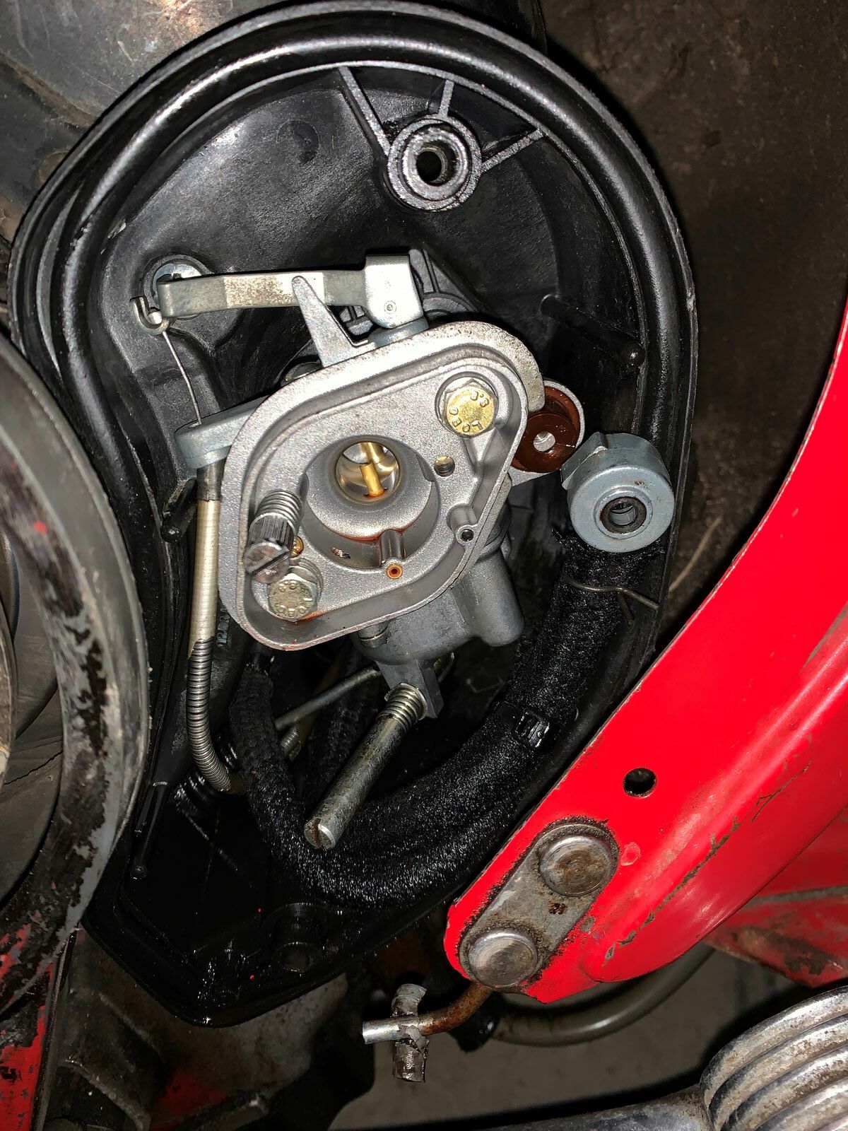

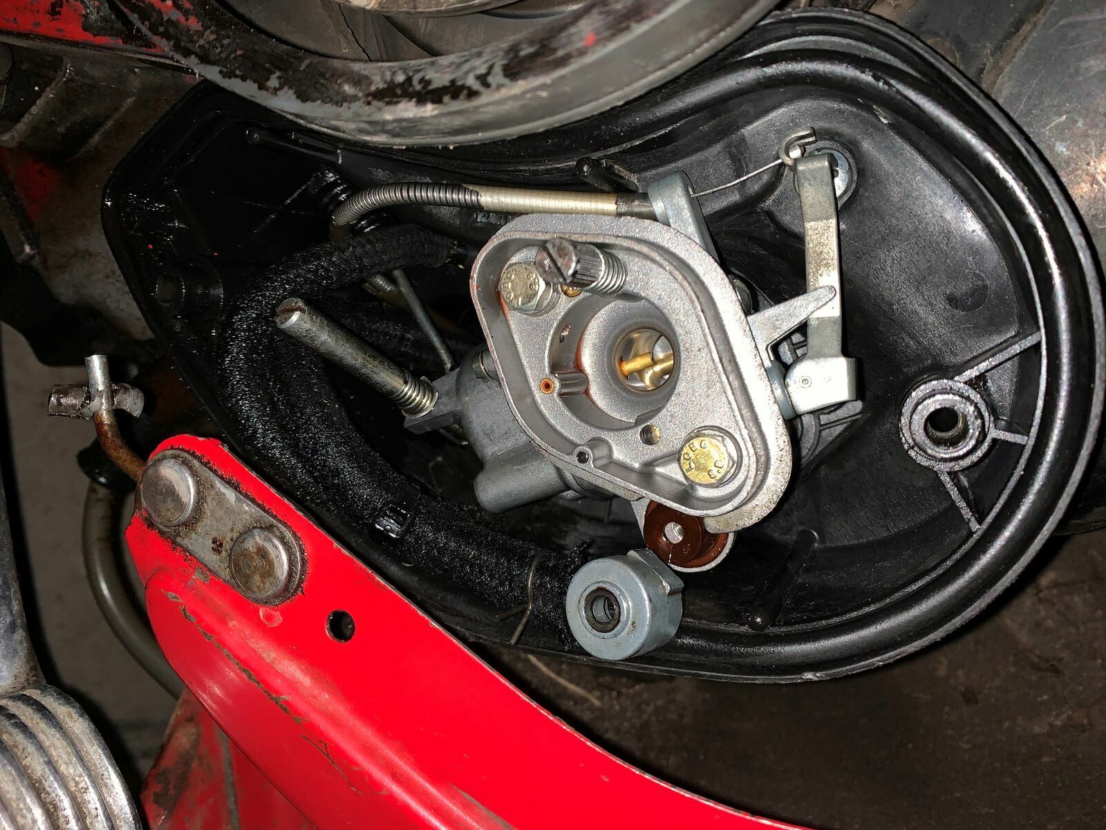

    Guten Tag, bin leider ein absoluter Anfänger beim Thema Vespa. Habe sonst eine Bergsteiger.
    Die Vespa PK50 Automatik (meine Freundin möchte nicht schalten ;) hat Getrenntschmierung. Wie kann ich erkennen ob die noch aktiv ist. Viele Rüsten ja auf Gemisch um.
    Verbaut ist ein DellOrto FHBB 16 14. Dort gibt es aber keinen Anschluss für das Öl. Sondern es geht nur der Benzinschlauch an den Vergaser.

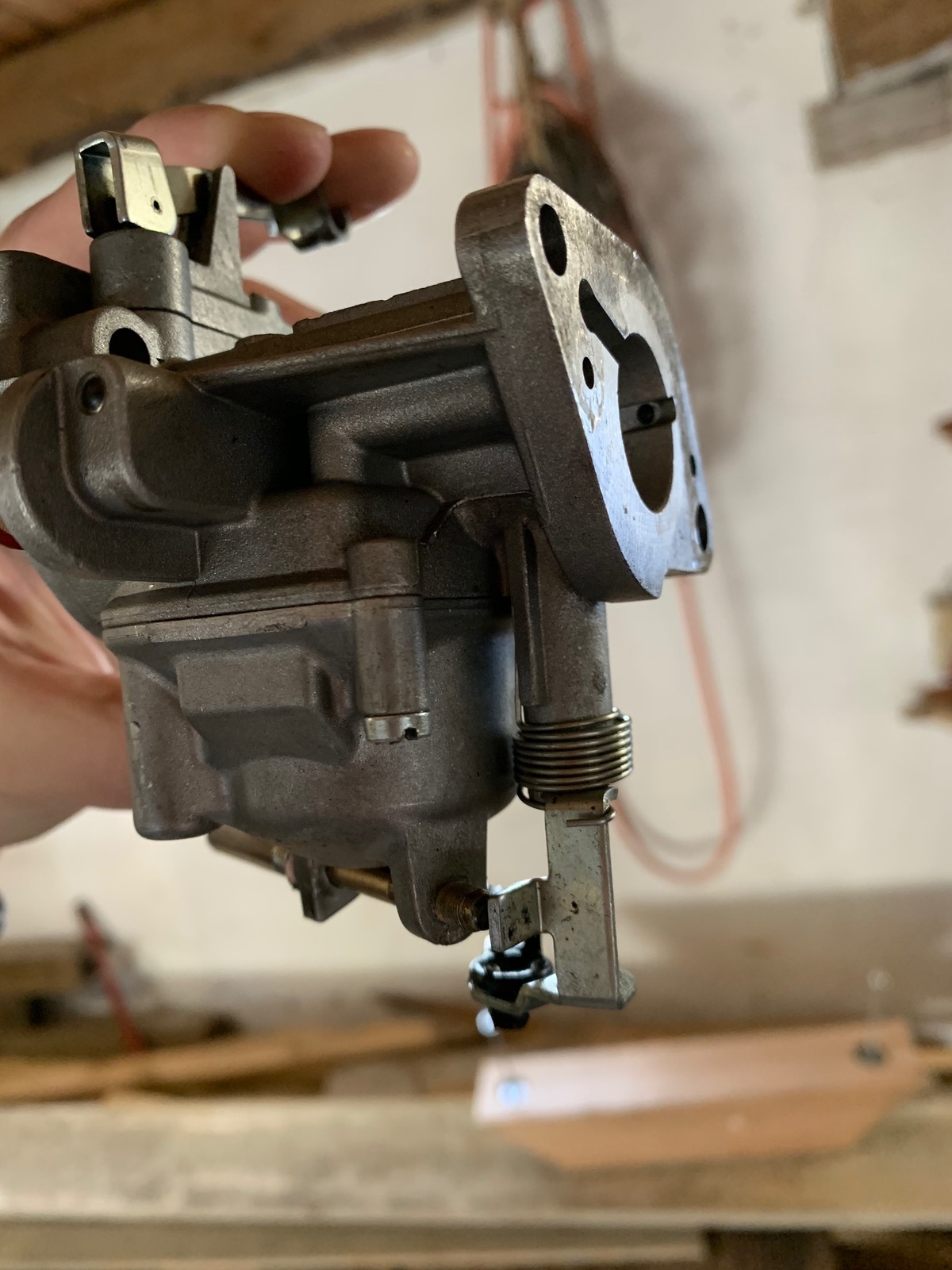

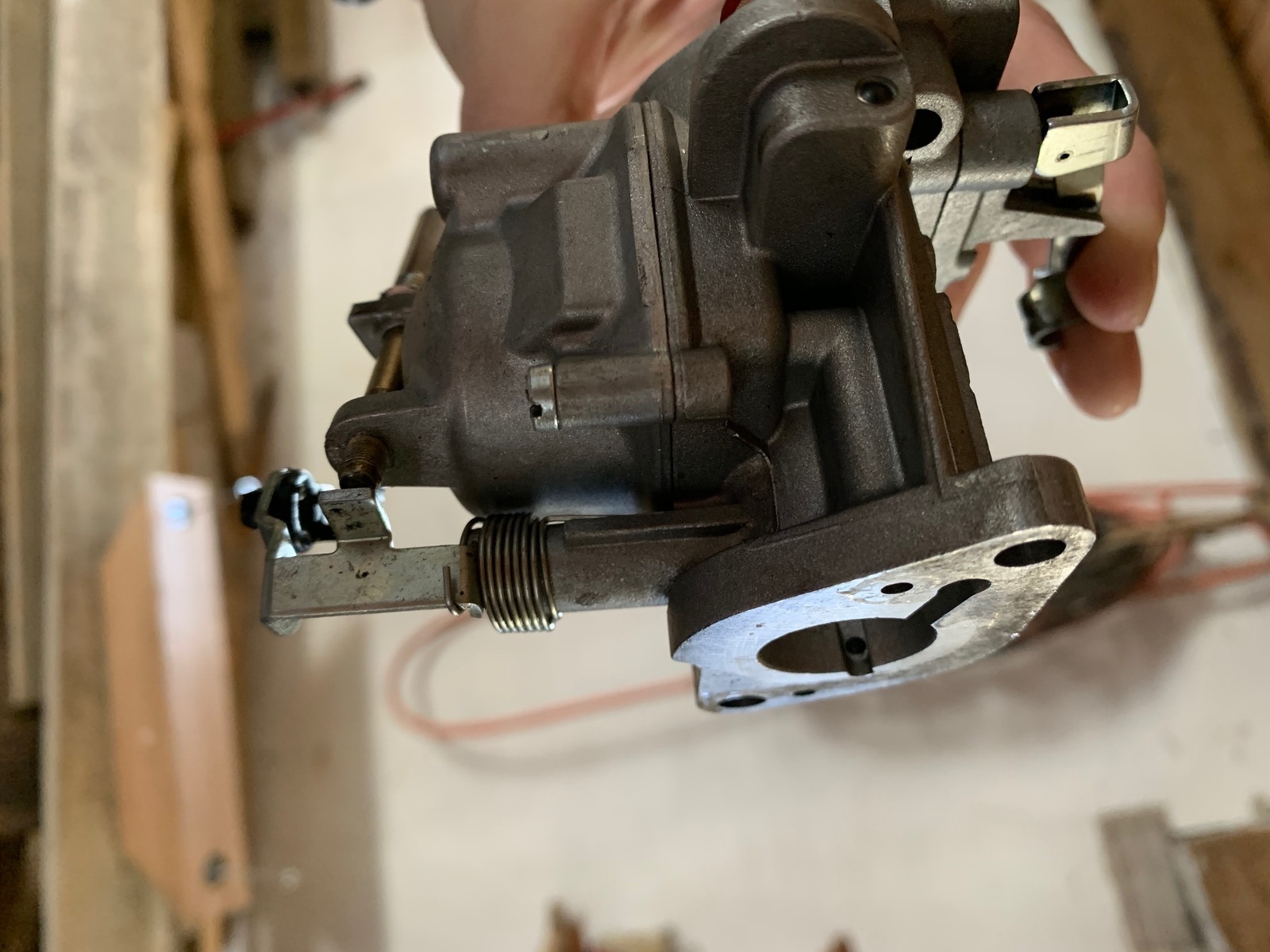

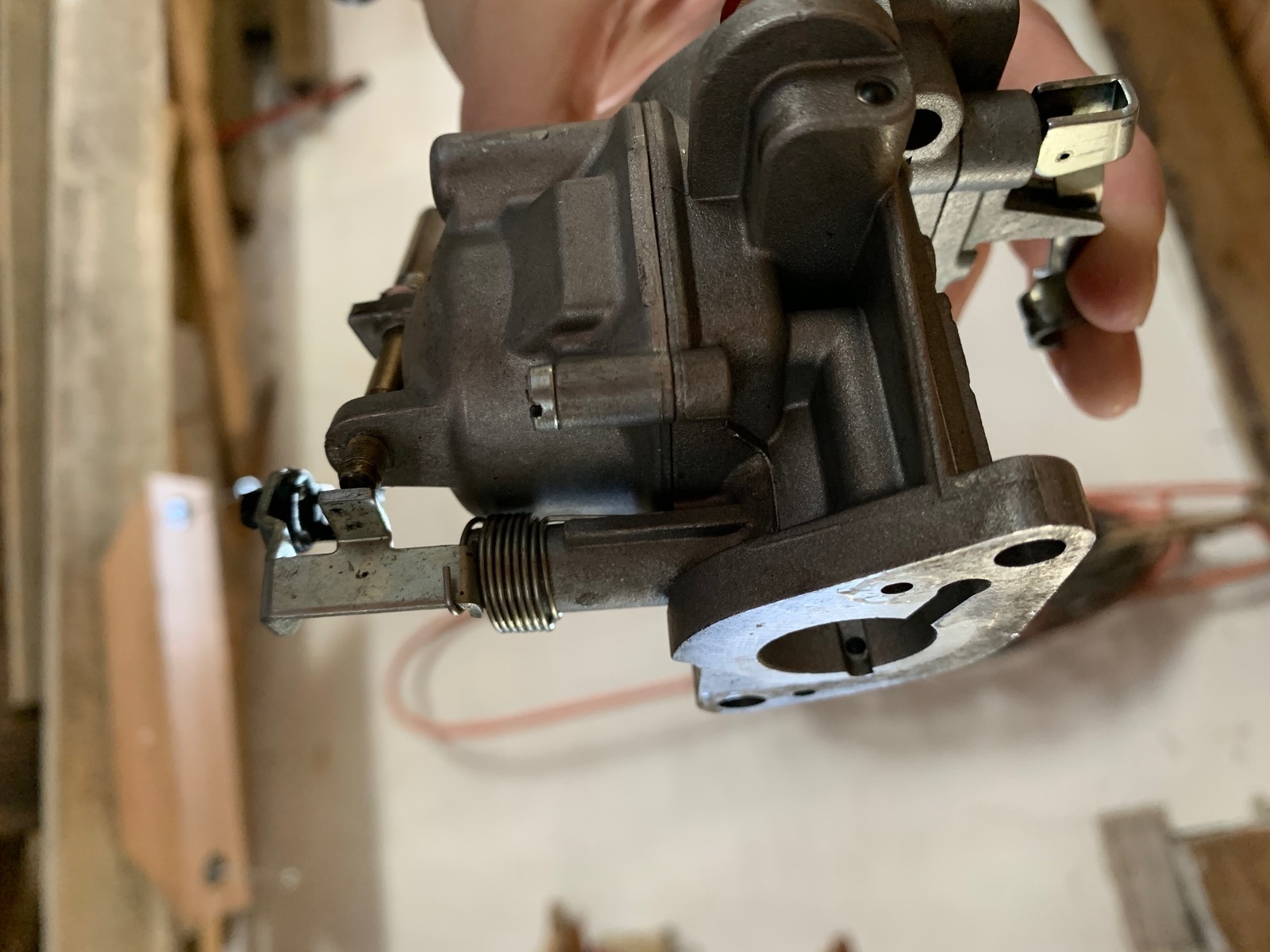

    Heute habe ich den Vergaser ausgebaut, da ist mir ein Hebel aufgefallen den ich nicht zuordnen kann, was der für eine Funktion hat. Im Bild rot markiert. Könnte ihr mir da helfen?
    Besten Dank

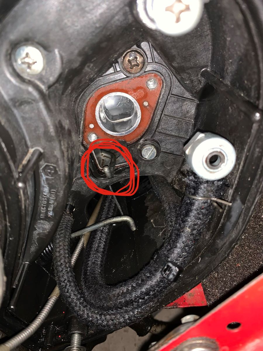

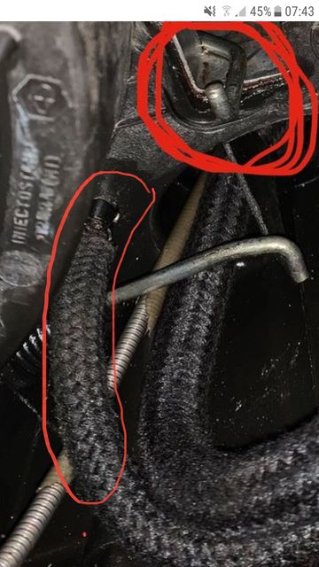

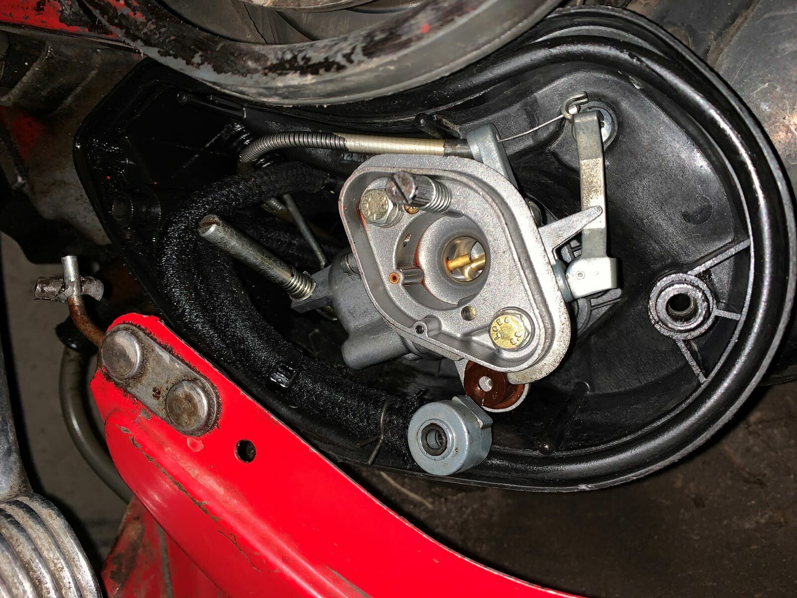

    • April 10, 2020 at 07:46

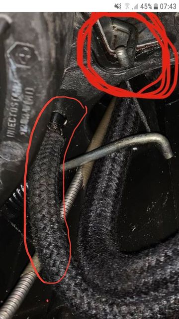

    Hier ist dein Ölanschluß mit Schlauch.
    Beste Grüße Mario

    Der Hebel geht an die Ölpumpe, die dahinter montiert ist und regelt beim Gasgeben die Oelmenge.
    Die Pumpe ist schlecht zu prüfen. Wenn der Motor bisher lief und der Ölstand im Öltank immer weniger wurde, dann funktioniert die Pumpe. Ansonsten hättest du schon lange einen Kolbenklemmer gehabt.
    Oder tankst du Gemisch ?

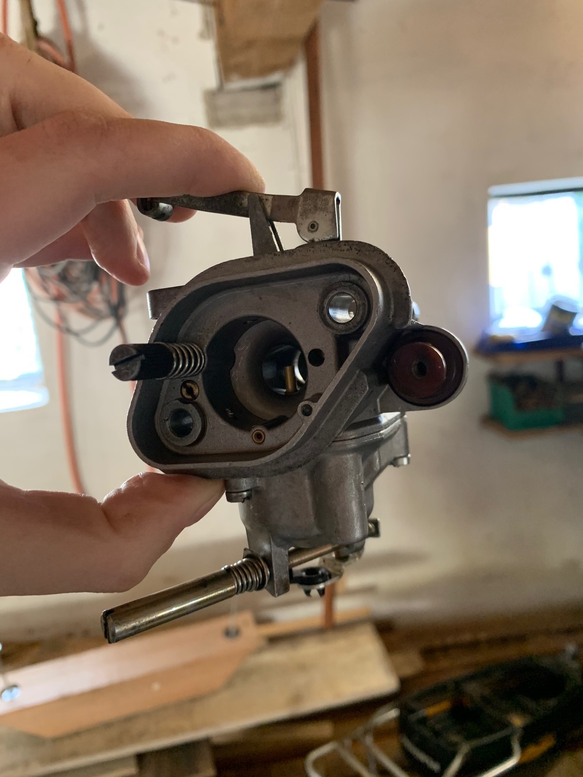

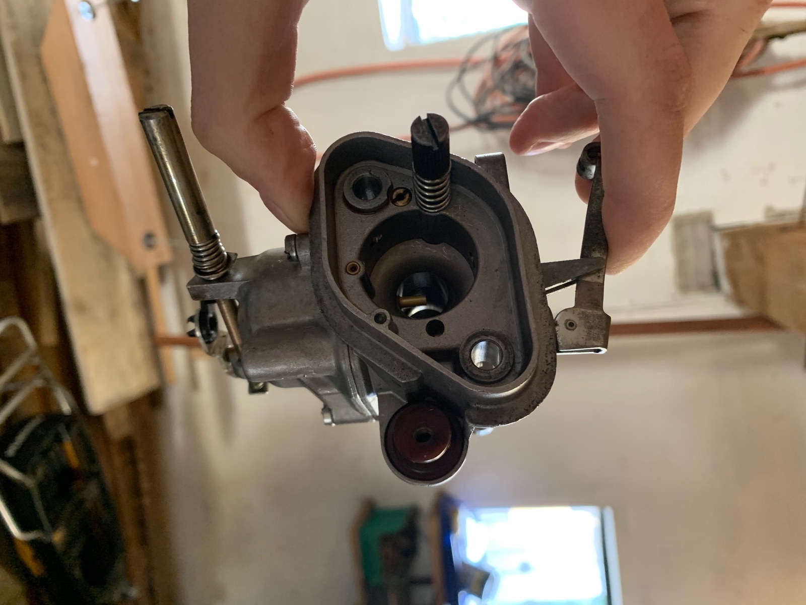

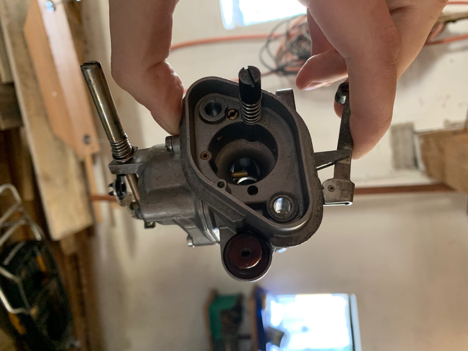

    • April 10, 2020 at 08:13
    Ich mache mal eben ein Foto vom Vergaser. Ne der Öltank sieht sehr leer aus. Allerdings nicht feucht. Aber wenn der Deckel zu ist vom Öltank bleiben Ölrückstände ja auch ewig enthalten.
  • vespapk50s_automatik
    PK50 S Automatik
    • April 10, 2020 at 08:18
    PK50 S Automatik
    • April 10, 2020 at 09:14
    Kann an dem Vergaser nichts finden zum einhängen.
    Nur für den Gaszug und den Chocke

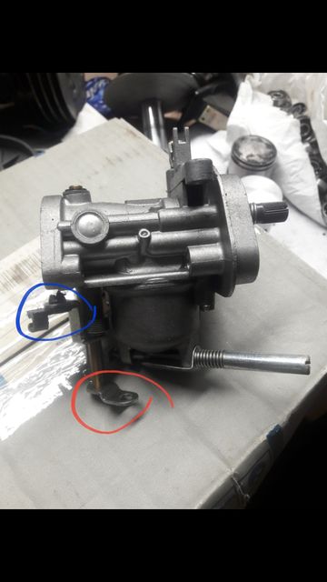

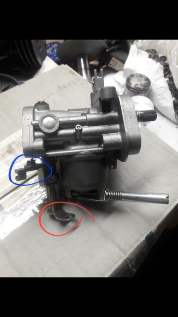

    • April 10, 2020 at 09:44

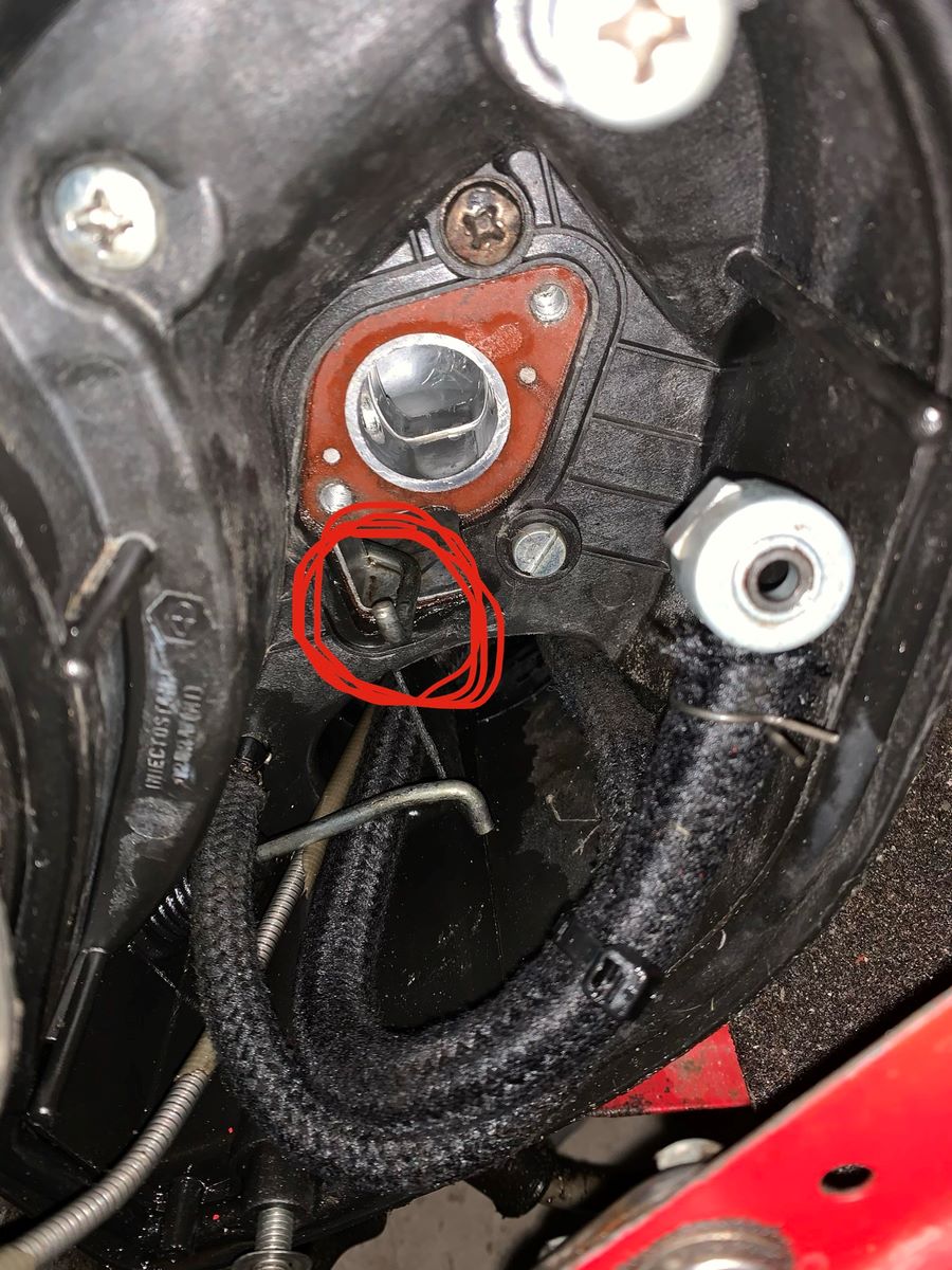

    Rot Gasgestänge
    Blau Ölpumpe

    • April 10, 2020 at 12:10
    Auf deinen Bildern kann man das nicht sehen.
    Falsche Ansicht.
    Mach mal eins wie von mir.

    • September 1, 2024 at 00:28
    Das Öl wird in die Kurbelkammer gepumpt. Nicht in den Vergaser.

    • March 8, 2025 at 16:07
    Darf ich mich hier noch kurz einhängen?
    Bei dem Gestänge zur Ölpumpe ist so ein Plastik-Clip dran (sieht man auch bei Marios Bild im blauen Kreis). Der ist bei der von meinem Kumpel, die ich gerade hier habe, gebrochen (nur noch die Hälfte der Spitze dran, die ins Loch geklippt wird).
    Daher dreht das Gestänge nicht ganz zurück, weil sich das etwas verkeilt.
    Es ist meinem Kumpel bereits mal bei Vollgas hängen geblieben (das heisst, dass auch Gas auf Vollgas stehen blieb).
    Wenn ich das gebrochene Stück zur Ölpumpe hin aushänge (ich hab eh einen Gemisch-Tank dran zum Testen), dann geht der Hebel zurück bis zum Anschlag Standgasschraube, so wie es soll. Also sollte es nicht der Gaszug an sich sein.
    Frage nun: Wie heisst dieser Plastik-Clip? Und bekommt man den noch?
    Und wenn nicht...
    Was wäre eine "sichere" Alternativ-Lösung (eben, dass es nicht hängenbleiben kann).
    Direkt aushängen und Ölpumpe deaktivieren?
    Und wie genau deaktiviert man die dann (Suche hat mir keine Anleitung ausgespuckt)?
    Reicht es, das Gestängen am Gaszug einfach auszuhängen, oder läuft die Pumpe dann irgendwann trocken?
    Sorry.. steht bestimmt schon irgendwo, aber ich habs einfach nicht finden können... und bisschen Unterhaltung schadet ja nicht :D Link wäre dann aber toll :)
    Danke euch

    • March 8, 2025 at 17:29
    Moin.
    Suche dann gleich die Nummer raus. Gibt's noch neu zu kaufen 🥳

    • March 9, 2025 at 00:15
    Das ist ein Link zum Teil.
    Teilenummer 186413
