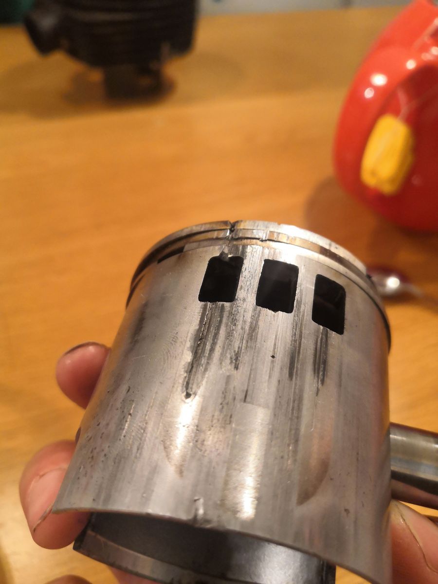

    Ich habe mit meiner PX80 eine kleine Odyssee hinter mir. Nun wollte ich die aktuelle Situation und die dadurch entstandene Freizeit nutzen, die Gute mal wieder auf Vordermann zu bringen. Ich hatte sie zum Lackieren bei einem Freund, der beim Zusammenbau leider etwas überfordert war udn dementsprechend einiges nicht so funktionierte wie gewollt.
    Nachdem ich die Vespa wieder durch den TÜV bekommen habe, bekomme ich nach ca. 20 km einen Kolbenfresser. Das war die erste Tour in der ich kein zusätzliches Öl im Tank hatte nach einem Zylinder-Wechsel, deshalb meine erste Theorie: Kolbenfresser, weil die Getrenntschmierung nicht funktioniert. Der Kolben sieht jedoch folgendermaßen aus
    Ich habe bisher nicht viele Kolbenfresser gesehen, aber meines Erachtens sollte es anders aussehen wenn "nur" das Öl gefehlt hat. Was meint ihr?
    Beim Auseinanderbauen des Zylinders ist mir aufgefallen, dass der Ring, welcher den Kolbenbolzen auf der Fahrzeugaußenseite sichern sollte, nicht mehr da war. Zwei Möglichkeiten: Entweder fehlte der Ring schon länger, z.B. weil besagter Freund ihn vergessen hat einzusetzen. Zweite Möglichkeit: der Ring hat sich gelöst und den Kolbenfresser verursacht. Was haltet ihr von der Situation und was würdet ihr machen? Außerdem, wo ist der Ring?:/

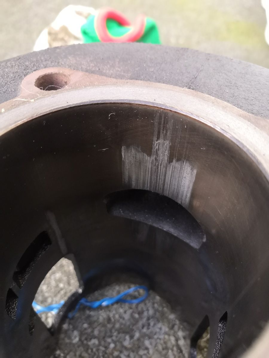

    Sorry, aber der Schaden ist von dem verlorengegangen Sicherungsclip :(! Der wird sich jetzt im Kurbelgehäuse befinden und du wirst nicht drum herum kommen und den Motor spalten müssen, um alles zu reinigen und diesen Clip(Reste davon) zu finden...
    Der Kolben ist Schrott, mach mal ein Foto vom Zylinder!

    Hier ist ein Bild vom alten Zylinder.
    Neuer Zylinder ist auch schon eingebaut. Beim ersten Ankicken am Wochenende hatte ich jedoch einen leichten Klemmer im Standgas (möglicherweise nicht die beste Idee) und habe mich daher erstmal entschlossen mich genauer zu erkundigen, was da schief gelaufen sein kann. Wie gesagt, meine erste Theorie war, dass der Ölfilm abgerissen war.

    Das gezeigte Bild ist kein Kolbenfresser, sondern eine mechanische Zerstörung, durch einen metallischen Gegenstand. Somit kann ich Kawitzi seine Ausführung bestätigen. Der Kolben ist nicht zu retten, der Zylinder (wahrscheinlich) auch nicht. Das Bild vom Schaden am Zylinder zeigt nicht wirklich wie tief die Riefen sind.

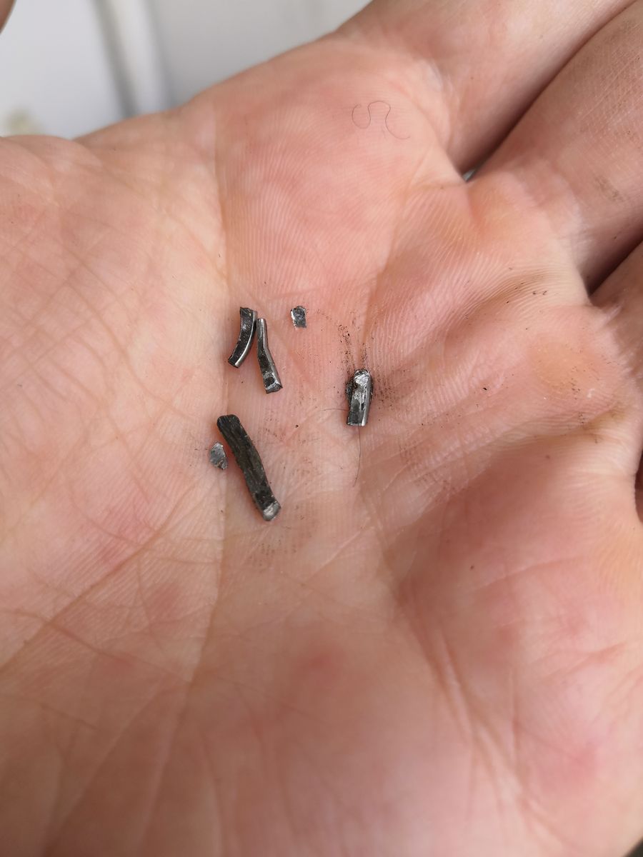

    Mittlerweile bin ich weitergekommen. Wie prophezeit, war es tatsächlich der Clip, der sich gelöst hat und in die Kurbelwelle gelangt ist. Hier ist der Übeltäter:
    Den Ring kann man schön wieder zu einem Kreis zusammenlegen (Das fehlende Stück liegt schon im Müll), es sollte also alles beieinander sein!

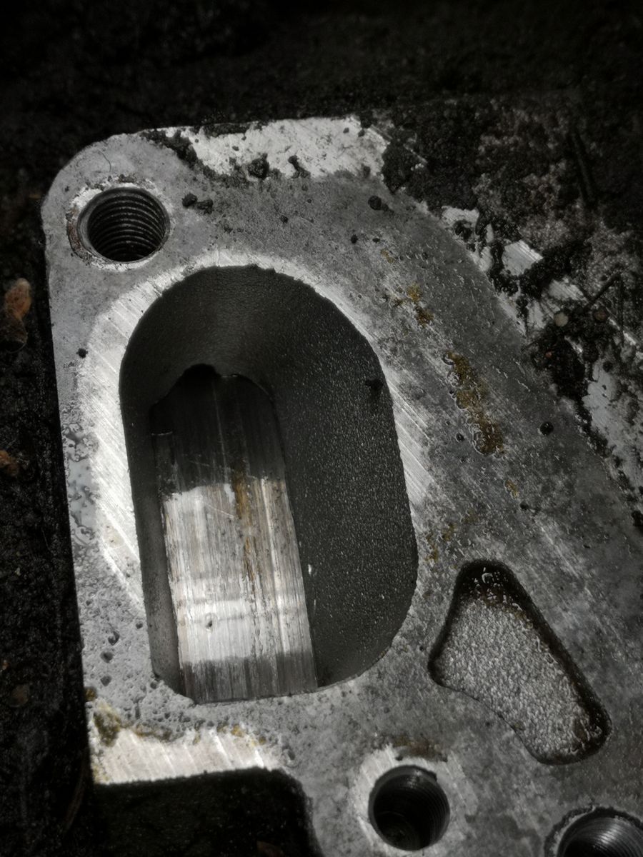

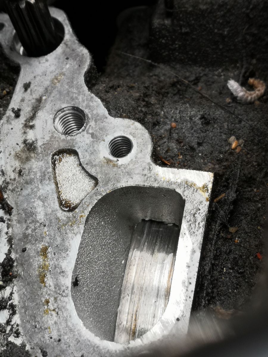

    Update 2: Scheinbar hat der Motorblock mehr Schaden mitbekommen, als ich gehofft hatte.
    Die Vespa fährt zwar, allerdings hat sie Probleme das Gas anzunehmen, insbesondere bei niedrigen Drehzahlen - egal ob Vollgas oder Halbgas. Klang für mich so, als ob der Vergaser falsch eingestellt/verdreckt wäre (Gasloch beim Anfahren, viertakten, selten auch Fehlzündungen).
    Den Vergaser habe ich dann runtergeschraubt und war vom Blick ins Kurbelwellengehäuse negativ überrascht, denn ich wusste nichts von diesen Löächern die auf dem Bild zu sehen sind. leider ist die Drehschieberfläche wohl ziemlich Schrott:
    Zwar hatte ich beim Reinigen des Kurbelwellengehäuses (s.o.) einige Riefen entdeckt. Ich hatte allerdings nicht auf dem Schirm, dass die Drehschieberfläche ein entscheidendes Bauteil ist, welches glatt schließen muss. Kurz gegoogled und den Test gemacht: Öl auf die geschlossene Kurbelwelle und nach 3-4 Minuten war das Öl weg. Scheinbar ist es dicht genug, dass der Motor halbwegs läuft, aber eben nicht genug, zum ordentlich fahren.
    Mein Plan ist jetzt also doch den ganzen Motor auseinanderzunehmen, sich den Schaden mal genauer anzuschauen und entweder reparieren zu lassen (Man hört ab und zu von einem Kobold aus dem German Scooter Forum - hat jemand schonmal etwas bei ihm machen lassen?) oder die erprobte Methode mit UHU Endfest 300 auszuprobieren.
