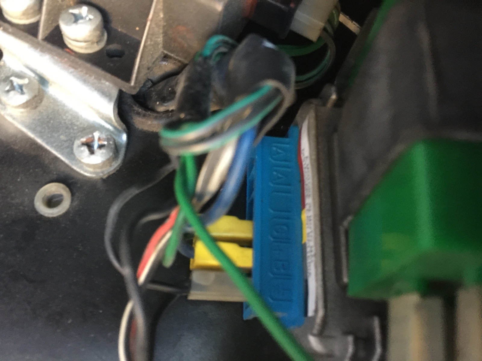

    Morgen,
    Ich habe letzten Herbst meine Pk 50Xl2 auseinander gebaut und auch den Spannungsregler ausgebaut und einen neuen installiert.
    Jedoch habe ich keine Bilder gemacht wo welche Kabel reinkommen, könnte mir da jemand helfen?
    Einfach nur sagen welches Kabel wo reinkommt.
    Vielen Dank:)

    mMn hast Du (nun) den falschen Regler drin.
    Du hast den AAGB+ für die PX alt eingebaut
    (https://www.scooter-center.com/de/spannungsre…?number=7670665)
    Du brauchst aber den:
    https://www.scooter-center.com/de/spannungsre…?number=9100003
    oder, falls Du eine Batterie hast, den:
    https://www.scooter-center.com/de/spannungsre…?number=9100004
    (den für Bat kannst Du auch ohne Bat einbauen).

    Alle Birnen sind durchgebrannt.
    Hab’s aber hinbekommen. Läuft alles top

    Woran lag es denn nun und was hast Du gemacht?
  • Joshaaaaa
    408
    67
    Pk 50xl2/Vespa 50n/Vespa 50n special
    • April 27, 2020 at 17:15
    Habe die 2 schwarzen Kabel bei den A Eingängen gesteckt auf gut Glück und alle Lichter gehen😄
