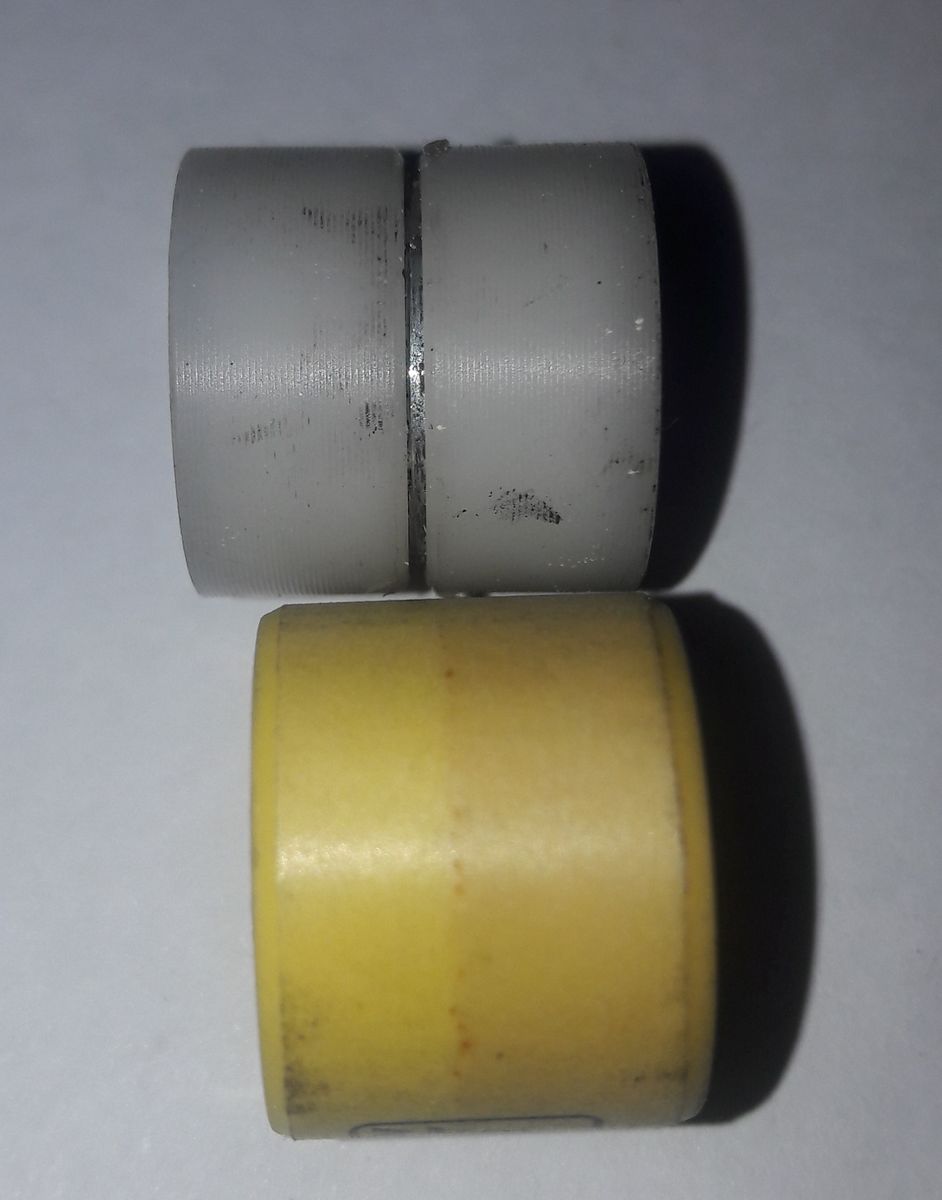

    Aus PVC bestimmt nicht.
    Das würde nicht lange halten.

    Kannst auch Teflon nehmen wenn das Gewicht passt

    Teflon ist zu weich. Keine Haltbarkeit.
    Auch technisch nicht für diesen Einsatz vorgesehen.
    Eher aus POM.

    Der Dr. Vespa hatte die aus Aluminium gedreht, ohne Kunststoff aussen rum.
    Ich hätte das meiner Vario nicht zugemutet.
    Wenn, dann Delrin wie der Mario schon sagt.
    Ich hatte auch mal Teflon. Hat auch funktioniert, aber als Langzeitversuch über tausende Kilometer kann man das nicht ansehen.
    Mario hat auf den Delrin mehr auf der Uhr.
    Momentan sind die Teflon Durchmesser 15 mit 4,5 g noch drin, aber ich hab mir mal ein paar Varianten gedreht aus Delrin zum Spielen.

    Ich bevorzuge POM C Natur.
    Lässt sich hervorragend bearbeiten.
    Bin mal auf deine Ergebnisse gespannt!👍

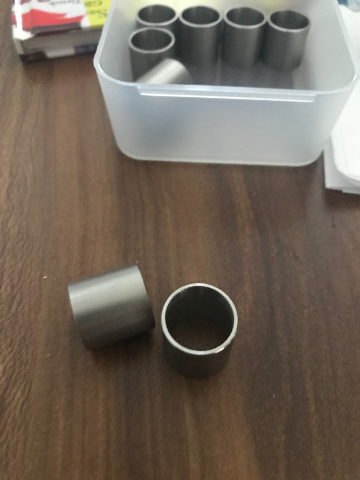

    Erstere bitte nicht.
    Zweitere bitte die Abmaße anfragen.
    Innen 13mm außen 15mm.
    Wenn ja. Dann 14Stk. bestellen.

    Warum nicht diese erste? Sind diese zu leicht? Oder weil diese ohne huls sind? Ich habe gedacht man bestellt beides. 7 rollen und dabei 14 hulsen.
    Grüße Richard

    Die Gewichte sind 16x13.
    Sie sind zu schmal und haben zu viel Spiel und können sich verkanten.
    Sie verschleißen die Variomatik auch deutlich stärker.
    Die Hülsen kommen auf die original Kerne der original Gewichte.
    Man tauscht nur die Hülsen aus.
    Beste Grüße Mario
