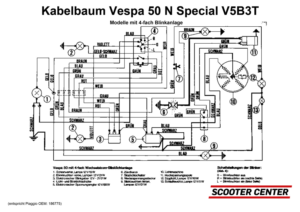

    Mache bitte ein Bild von der ZGP.
    Vermutlich sind die Kabel darauf genauso marode, wie der ganze Kabelbaum.
    Kabelbaum gibt es recht günstig bei SIP usw
    Habe mal den Schaltplan angehängt.

    Erstmal vielen Dank :)
    Ich denk auch, dass irgendwo irgendwas durchgescheuert ist, oder irgendwas nicht mehr leitfähig ist. Das was ich mit Lüfterrad montiert gesehen habe, sieht echt nicht so schlecht aus. Auch in der Verteilerbox sieht das alles recht ordentlich aus.
    Das Kabel zur Zündspule hatte halt in der Ummantelung nen Riss, daher war das so schlimm.
    Das mit dem Licht ist halt komisch .. . Es muss ja eine Stellung geben wo das mal aus ist :D
    Ich warte jetzt erstmal die neue Zündspule ab und sonst kann man den Motor sicher auch ausgebaut starten (hoffe ich ). Dann ist das halt so. Aber die Kiste muss noch gesandstrahlt , geschweißt und lackiert werden..
    Da kann ich dann besser parallel dran arbeiten.
    Ich melde mich, wenn die Zündspule was bringt und sonst sicher auch :)

    Wie sehen denn die Kabel vom Scheinwerfer und Rücklicht aus ?

    • April 28, 2020 at 10:19
    Wenn das Licht immer geht würde ich vermuten das der Kabelbaum falsch am Kabelkästchen hinten am rechten Trittblech angeschlossen ist. Durch das Ausbleichen der Kabelfarben ist das schnell möglich.
    Trenn mal den gesamten Kabelbaum ab. Verbinde dann blau mit schwarz und leite rot zur Zündspule. Dann teste ob du einen Funken kriegst.

    hab jetzt angefangen die Vespa auseinander zu bauen. Die Verdrahtung im Kopf sah schon super aus. .. :D Kann ich den Motor auch ausgebaut starten? Sollte ja gehen, oder?
    Blau, schwarz und rot aus der Zündung kommend?
    Grüße,
    Moritz
    3,010
    31,278
    5,633
    • May 1, 2020 at 16:33
    Ja, kannst du...
    Und ja, die Kabel, die aus der ZGP kommen.
