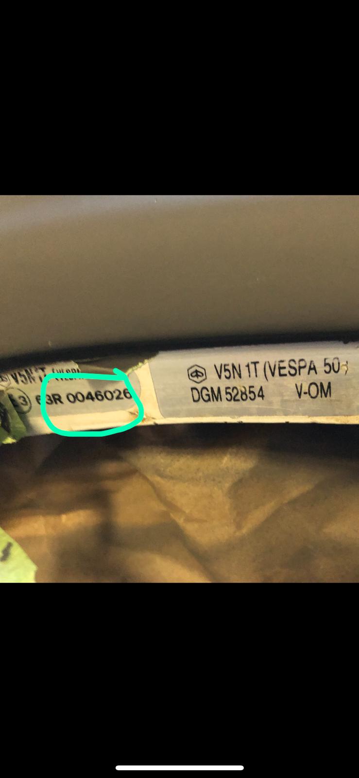

    Mal eine Frage nebenbei . Weiß jemand was das heißt bzw. Gehört die Nummer zusammen mit den Fahrgestellnummer ?
    Also V5und Dan die Nummer oder hat das eine andere Bedeutung ?

    Weder das Eine noch das Andere sieht aus wie eine eingeschlagene Nummer. Stehen die den im Falz des Motordeckels?

    Ne hab da nicht nachgeschaut , aber was ist Dan Diese Nummer die ich eingekreist habe ?
    In den Versicherungsdaten steht als Fahrgestellnummer : V5N
    aber was nur auf der Vespa steht ist nur V5

    Die E3-Nummer ist eigentlich eine Nummer die die nationale Genehmigung des Bauteils bescheinigt.
    Also schau mal unter der Motorhaube, da sollte Präfix und Rahmennummer eingeschlagen sein.

    Stelle die komplette Nummer lieber nicht öffentlich. Damit kann man Schindluder betreiben.
