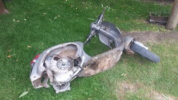

    als ein Quarantäneprojekt habe ich die Tage damit begonnen eine italienische PK 50 XL (Bj. 87; gekauft im Sommer 2018 für EUR 350,-) ohne Papiere zu entkernen. Weder als ich sie damals gekauft hatte, noch als ich nun also damit gestartet hatte, sie auseinander zu nehmen, wusste ich was ich damit eigentlich machen will. Original, legal 50er fahren? Illegaler Wechsel in die 75 ccm Klasse? Legaler Wechsel in die 75 ccm Klasse? Oder einfach nur zum Laufen bringen und verscherbeln? Die Entscheidung wurde nicht einfacher, als ich zwar einen DR 75 (6 Überströmer) darin vorgefunden habe, aber eben nur einen 16.10er Vergaser und einen normalen SITO Auspuff. Wollte ich also auf den Zylinder aufbauen, müssten sowieso weitere Investitionen her.
    Nach längerer Überlegung und Diskussion auf privater Basis mit einem weiteren Forenmitglied habe ich mich dazu entschlossen, einen kompletten PK 125 XL Motor in den Hobel zu verfrachten und mir das so auch vom TÜV eintragen zu lassen.
    Den Motor inklusive Zylinderhaube und Vergaser dazu bekomme ich noch am Mittwoch von einem weiteren grandiosen Mitglied dieses Forums, von dem ich nicht weiß ob er seinen Namen hier lesen will und den ich daher erst einmal nicht namentlich nenne. Auspuff, Reifen und Tacho bis 120 besorge ich die Tage noch.
    Bis heute habe ich die Zeit genutzt den weiteren Bedarf zu ermitteln, der zum Glück eher gering ausfällt.
    Nun zu den ersten Fragen, zu denen ich gerne die geschätzte Meinung des Forums hören würde:

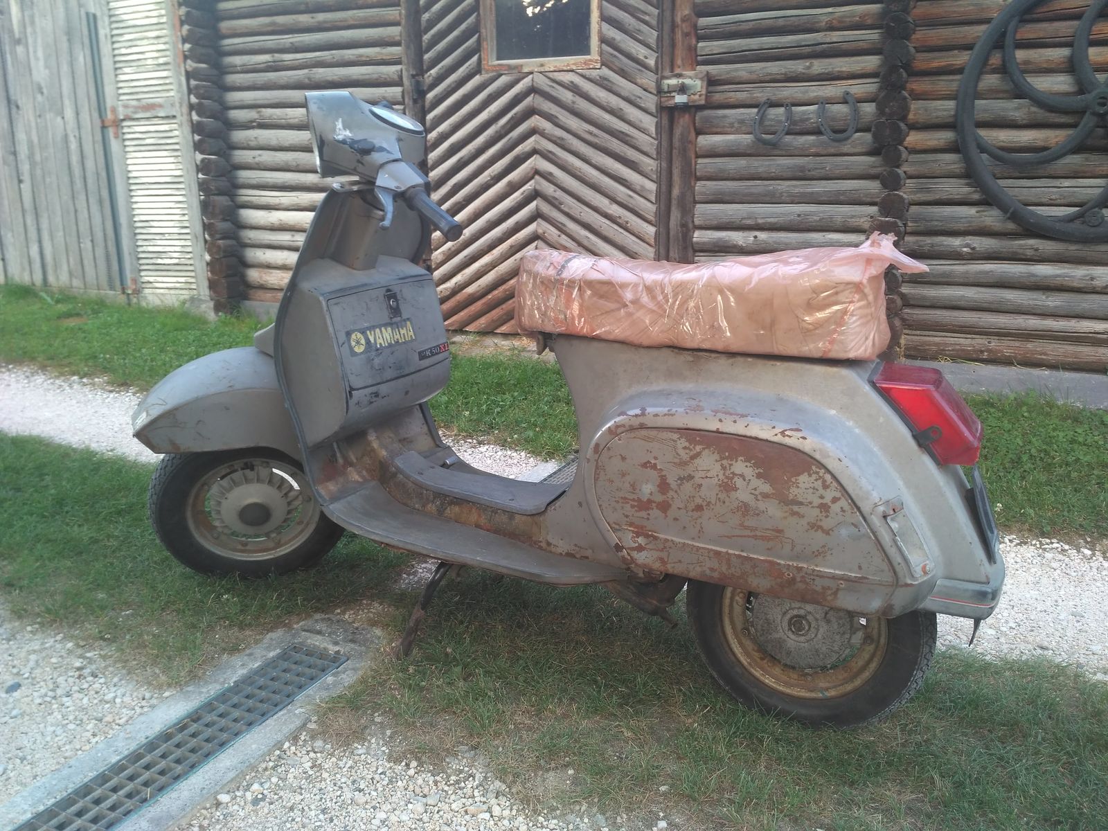

    1. Eine der Seitenhauben fehlt. Habe damals im Eifer des Gefechts eine Nagelneue bestellt. Die würde aber so makellos auf meinem verrosteten Blechhaufen (siehe Bilder) gar nicht mal so geil aussehen. Meine Idee wäre nun allen Ernstes diese per Dose zu lackieren, dann wieder bewusst zum rosten zu bringen und mit Ovatrol zu konservieren. Dazu sollte ich allerdings den Piaggio Farbcode kennen. Ich finde überall nur anthrazit metallic als naheliegendste Antwort. Könnte das sein?
    2. Als ich bei der Prüfung der Elektrik nach 20 Minuten Suche noch immer keinen Hupengleichrichter gefunden hatte, kam ich dann auch dahinter, dass ich wohl ein Modell mit Minimalelektrik und Schnarre statt Hupe habe. Der dann gefundene italienische Schaltplan passt jedenfalls 1 zu 1 mit meinen verlegten Kabeln. Entsprechend habe ich auch aktuell nur die Zündgrundplatte von der 50er mit vier Spulen, drei Kabeln. Kann ich mit der auch ohne weiteres eine 125er befeuern oder sollte ich hier die ZGP mit sechs Spulen, fünf Kabeln nehmen, die vermutlich beim größeren Motor dabei sein wird und dann weitere Kabel ziehen? Hintergrund der Frage ist, dass beim SC für die 125er die Platten mit mehr Spulen verkauft werden und ich Mal gelernt habe, dass die Ingenieure in Genua für alles einen Grund hatten.
    Ob nötig oder nicht. Nur alleine für den Lerneffekt und weil ich Zeit habe, werde ich dann die Tage den Motor spalten und neu lagern. Spätestens dann flute ich diesen Thread mit Fragen. Wer bis dahin schon mitliest und mithilft, fühlt sich bitte (unter Einhaltung der notwendigen Distanz) heftig gedrückt.

    Anthrazit metallik 627 könnte das sein oder grigio titanio met.
    Schau mal bei https://www.vespafarben.de/farbkarten/
    lelox denke du liegst mit dem grigio titanio met richtig. Danke für den nützlichen Link.
