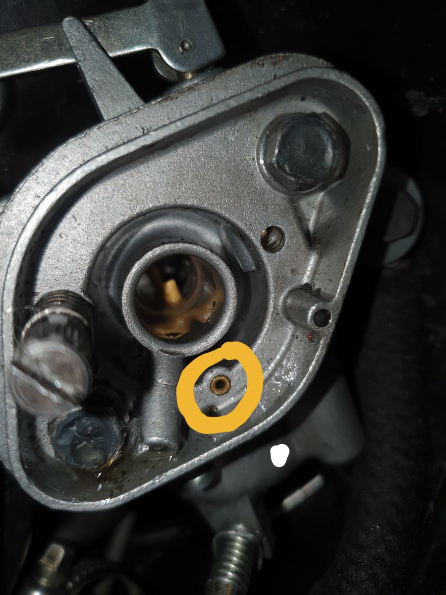

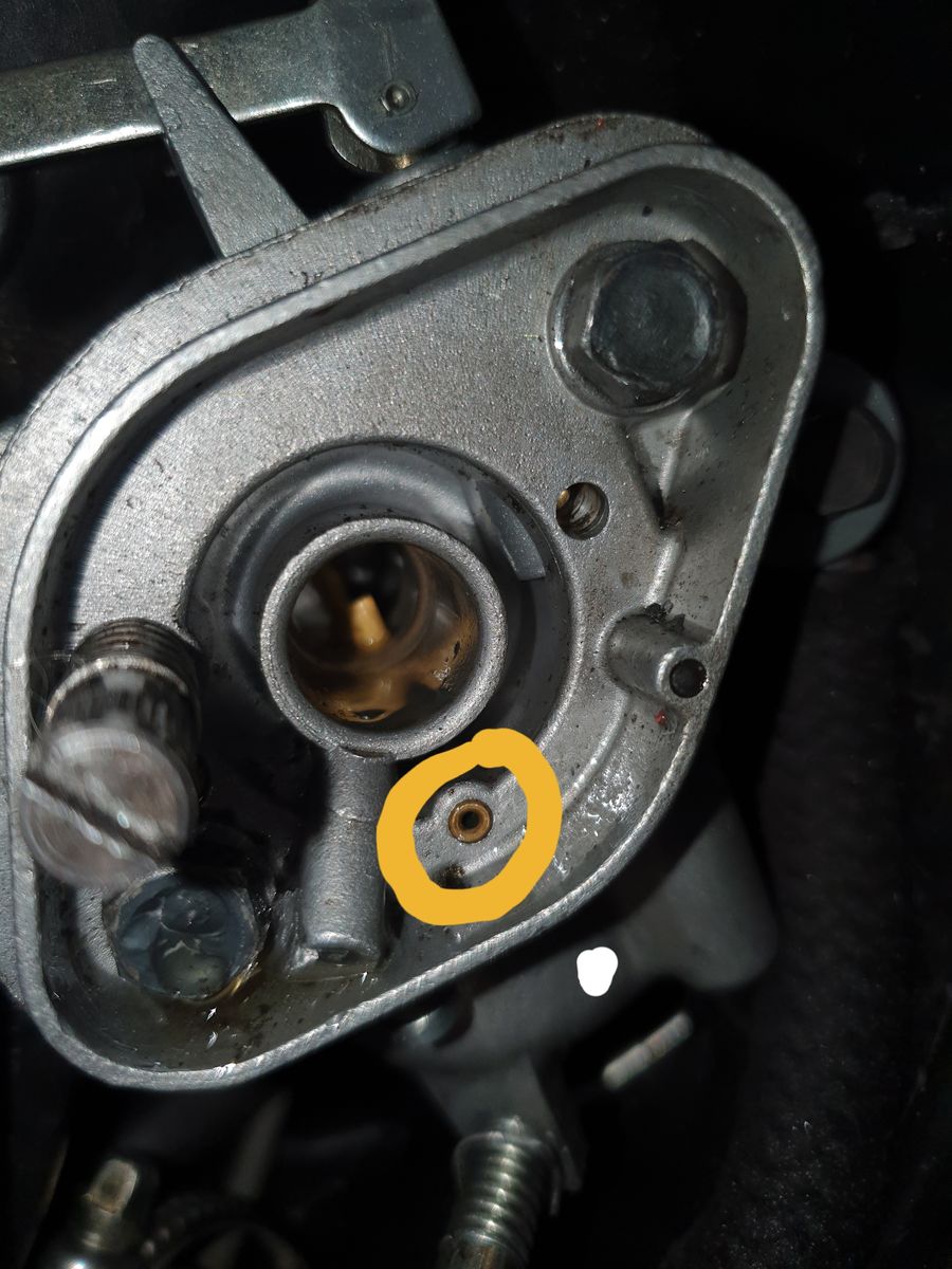

    noch eine Frage.
    Vergaser war top jetzt habe ich ihn ausgebaut um den Luftfilter mit ran zu bauen und jetzt wenn ich Benzin Hahn aufmache läuft er aus diesen Loch Benzin raus was ich auf dem Bild gelb Makiert habe... was hat es auf sich ? Schwimmer iwi verklemmt ?
      • 147.07 kB
      • 280
  • Egal106s16
    804
    10,114
    1,835
    01662
    • July 6, 2020 at 18:01
    • #30
    höchstwahrscheinlich ja
  • chinaschrotter
    96
    Va52T
    • July 6, 2020 at 21:45
    • #31
    Schwimmerkammer auf mit dem Mund gepustet zusammen gebaut nun ist es nicht mehr .... muss man nicht verstehen xD
