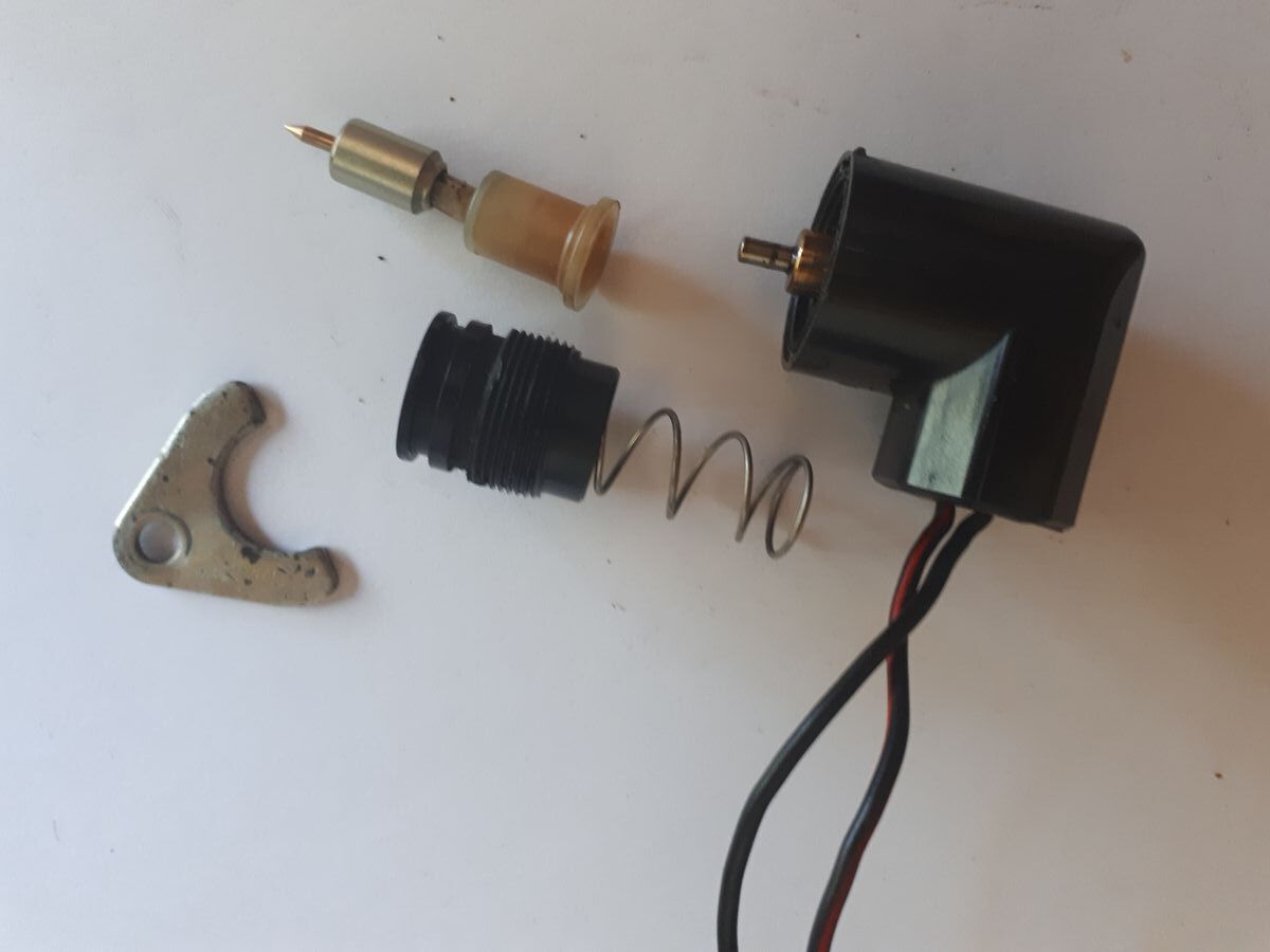

    Ne Freundin hat ne Vespa ET4 125 Bj.97 , sie springt sehr schlecht an, der Fehler wurde schon gefunden,es ist der Kaltstarter eines Mikuni Vergasers "BS-24-1".
    Das Problem ist, ich bekomme keinen mehr her, Vespa Händler sagt nein, Ebay sagt nein, und auch Mikuni sagt nein....
    Welche Möglichkeit hab ich noch, umrüsten auf Manuel Joke, wenn überhaupt möglich ? Anderen Vergaser kaufen, welcher würde passen ?
    Oder hat jemand einen Tip, es wäre jammerschade das nette Ding zu verschrotten ^^
    Ich bedanke mich schon mal im vorraus und bin um jeden Tip dankbar ;)

    Sorry, ich dachte die Angabe würde reichen "Mikuni Vergasers "BS-24-1".
    Auf dem Vergaser steht nur Made in Itali, den Vergaser + Kaltststarter hatte ich bei den 2 Vespa Händler dabei, die sahen beiden in ihr "System" und sagten, nicht mehr Verfügbar.

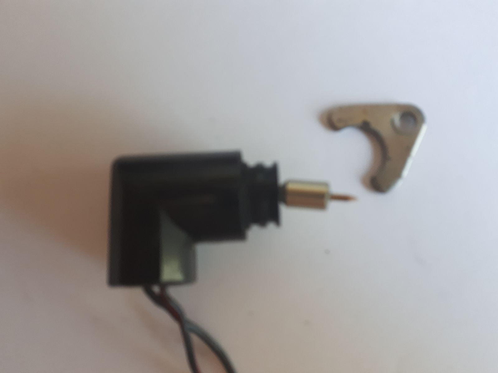

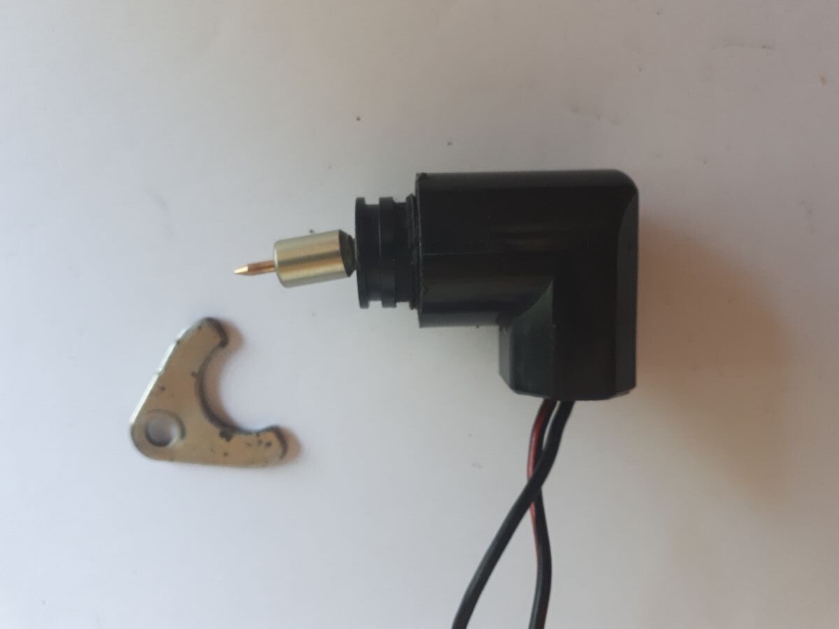

    ZAPMO400000018313/4013
    Entweder war der Joke zu groß, um in die Bohrung im Vergaser zu Passen, oder Kolben anders und die Nadel zu lange
  • krabbels
    • July 1, 2020 at 22:16
    Evtl. bringt die Bilder was ?!
