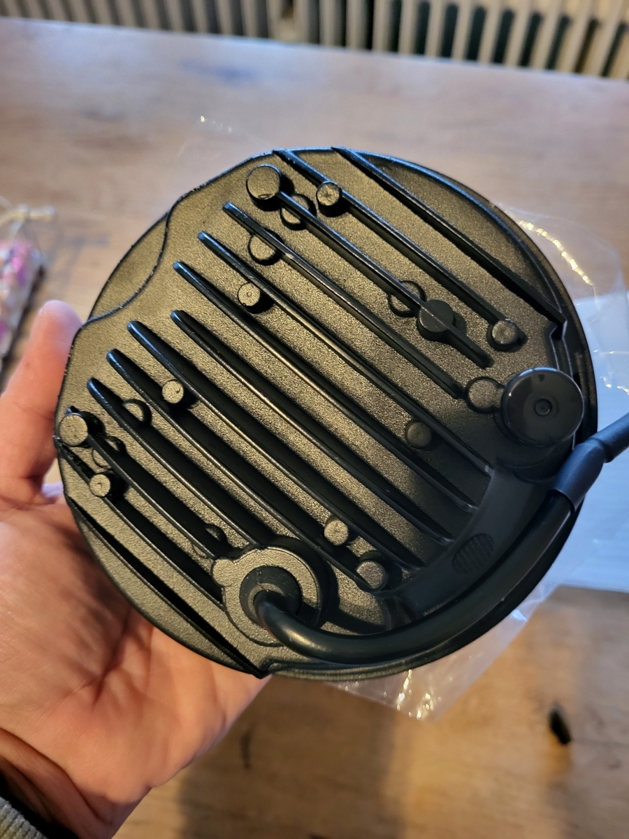

    Moin,
    ich denke, den muss ich zurück schicken. Der hat null Möglichkeiten da irgendwo ne Schraube rein zu drehen. Siehe Bild.
    Links gehen hier, glaub ich, nicht. Bestellt habe ich bei Amazon den hier:
    5.75 Zoll LED Motorrad Scheinwerfer Frontscheinwerfer Angel Eye weißer für Harley-Davidson-Wasserdichter Jeep
    Marke: MIRTHBUY
    Einfach in die SuFu kopieren dann zeigt der den ;)
    Eigentlich ein schickes Ding mit Angeleye, Standlicht... Leider auch keine Dokumentation dabei.

    Deswegen gibt es von SCK oder SIP den Halter

    Der muss aber doch auch irgendwo dran festgeschraubt werden oder? sonst könnte ich den Strahler ja gleich mit Heiß Kleber dran montieren. Oder das Zeug, was diese Klima Aktivisten nutzen mal einer sinnvollen Aufgabe zukommen lassen. :+3

    Diese Scheinwerfer sind halt ursprünglich nicht für unsere Vespas sonder für Harleys entwickelt worden und da werden die Scheinwerfer anderst geklemmt.
    Das es damals wo ich umgebaut habe noch keinen Halter gab, habe ich einfach die seitlichen Halter vom originalen Scheinwerfer verwendet.
    Hab in den Scheinwerfer seitlich 2 Gewinde geschnitten.
    Ansonsten würde ich den Halter vom SCK nehmen

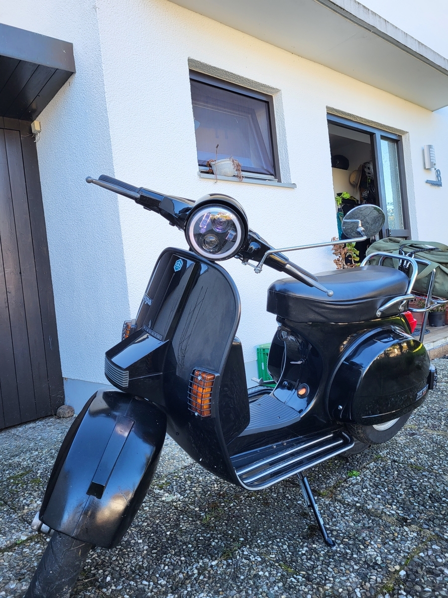

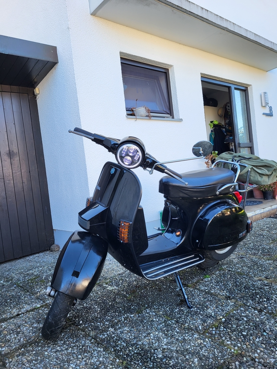

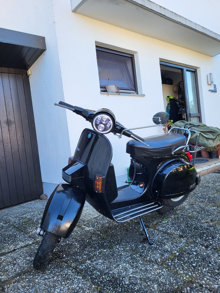

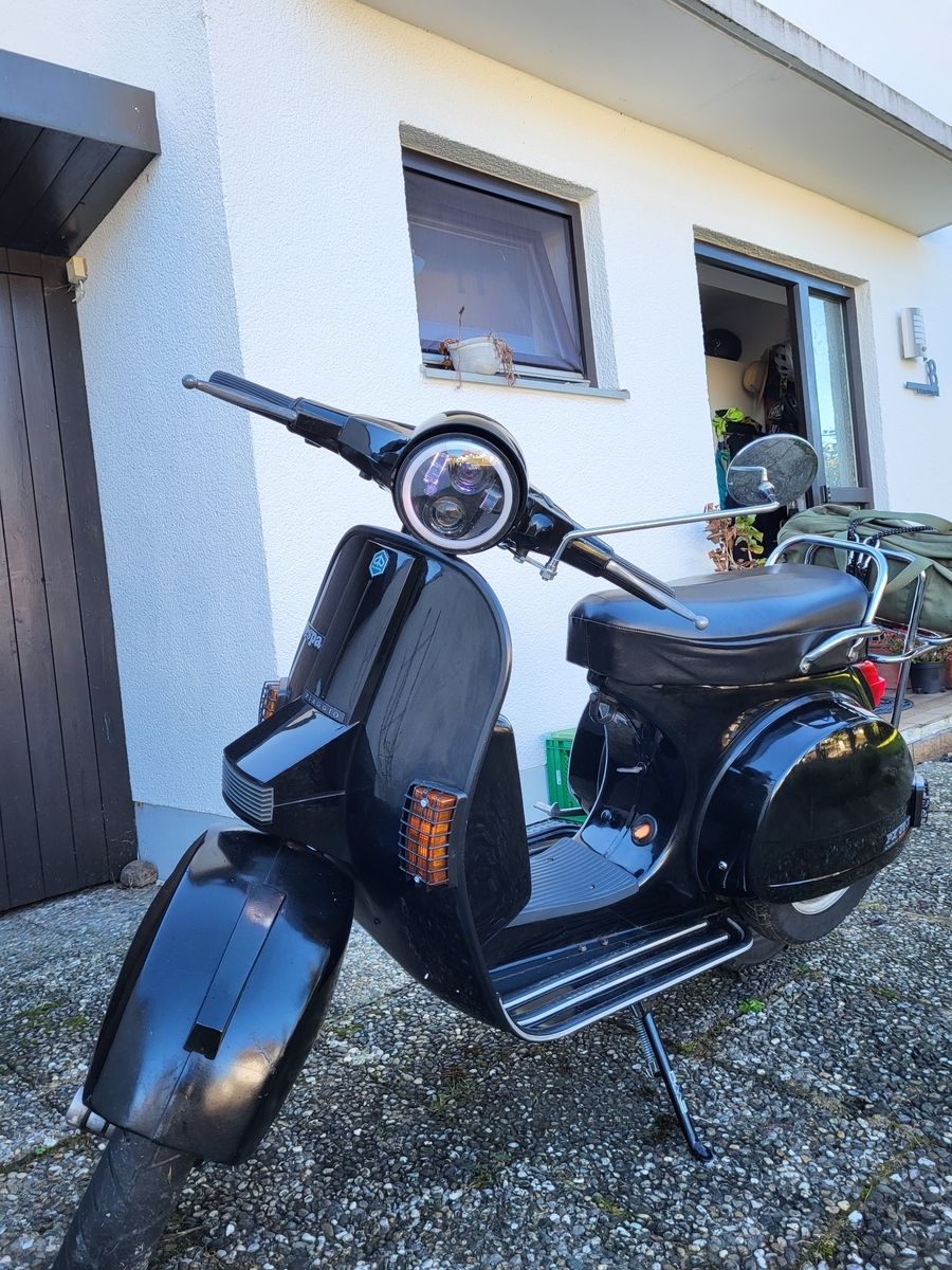

    danke euch! Standlicht habe ich jetzt noch nicht, das mach ich ein andermal.
    Soweit bin ich jetzt
    Bild 1 mit Fernlicht
    BILD 2 normales Licht
    Im Standgas flackert es leicht

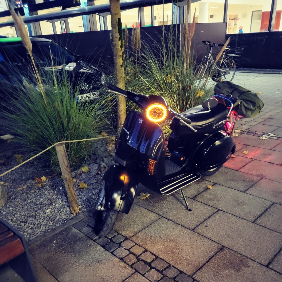

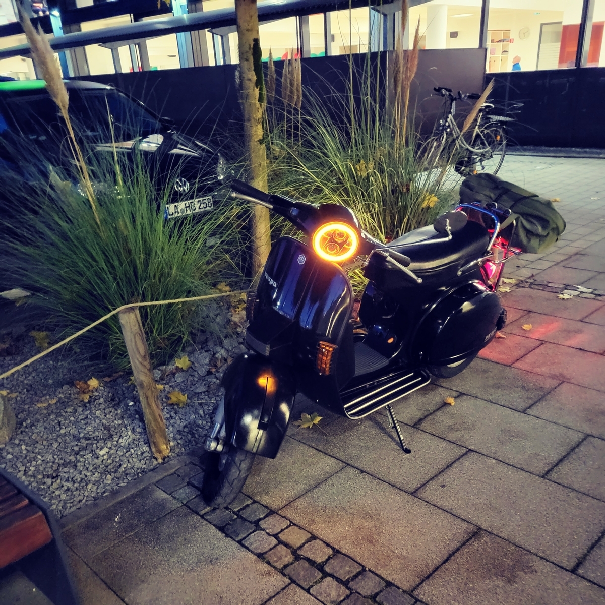

    So sieht es aus, wenn das Angeleye Standlicht an den Blinker des Strahlers angeschlossen wird. Ich liebe es :)
    Jetzt bin ich auf der LED Welle, glaubt ihr, dass in den Blinkern LEDs auch was bringen? Vor allem auch um die Lichtmaschine etwas zu entlasten?

    Ausprobieren.
    Habe die Moto Nostra Led Lenkerendenblinker verbaut und bin von den begeistert
    Habe die an 4 Mopeds verbaut
