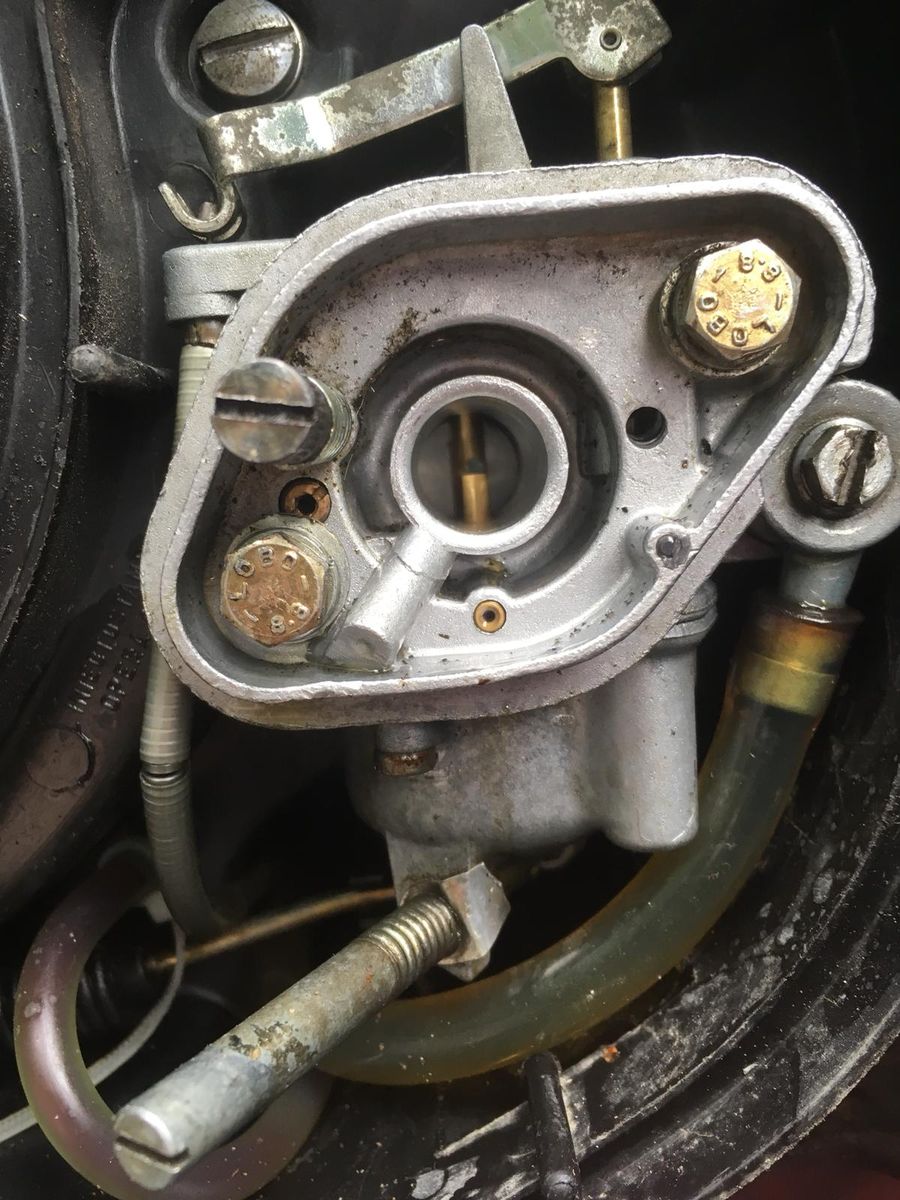

    Nach längerem Stillstand und Einbau eines neuen 75er Pinasco Kolbens bekomme ich meine Pk50XL Automatik nicht mehr an.
    Das kicken geht ziemlich schwer und beim anschieben blockiert meist das Hinterrad.
    -Zündfunke vorhanden wenn man in den Kickstarter tritt
    -Sprit kommt beim Vergaser auch an
    -Batterie tiefenentladen (bringt eine neue Batterie was?)
    -Vergaser gereinigt
    kann man mit Startpilot was bewirken bzw. wie wendet man das richtig an?
    Bin für jede Hilfe dankbar. :-2
    MfG Disko

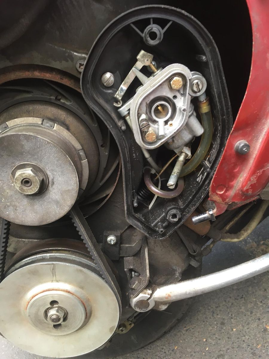

    Sieht optisch nicht so aus und die Schraube die du schon länger suchst liegt auf der Kickstarterwelle.

    Ja optisch nicht so dolle, Vergaser ist mittlerweile aber sauber.
    Nach einer Tour hab ich Kolben und Auspuff getauscht. Hatte vor Jahren mal einen Klemmer wegen Öl Mangel
    Simmeringe möchte ich auch wechseln, aber will wenigstens mal ein Lebenszeichen bekommen und der Kolben will ja auch eingefahren werden.

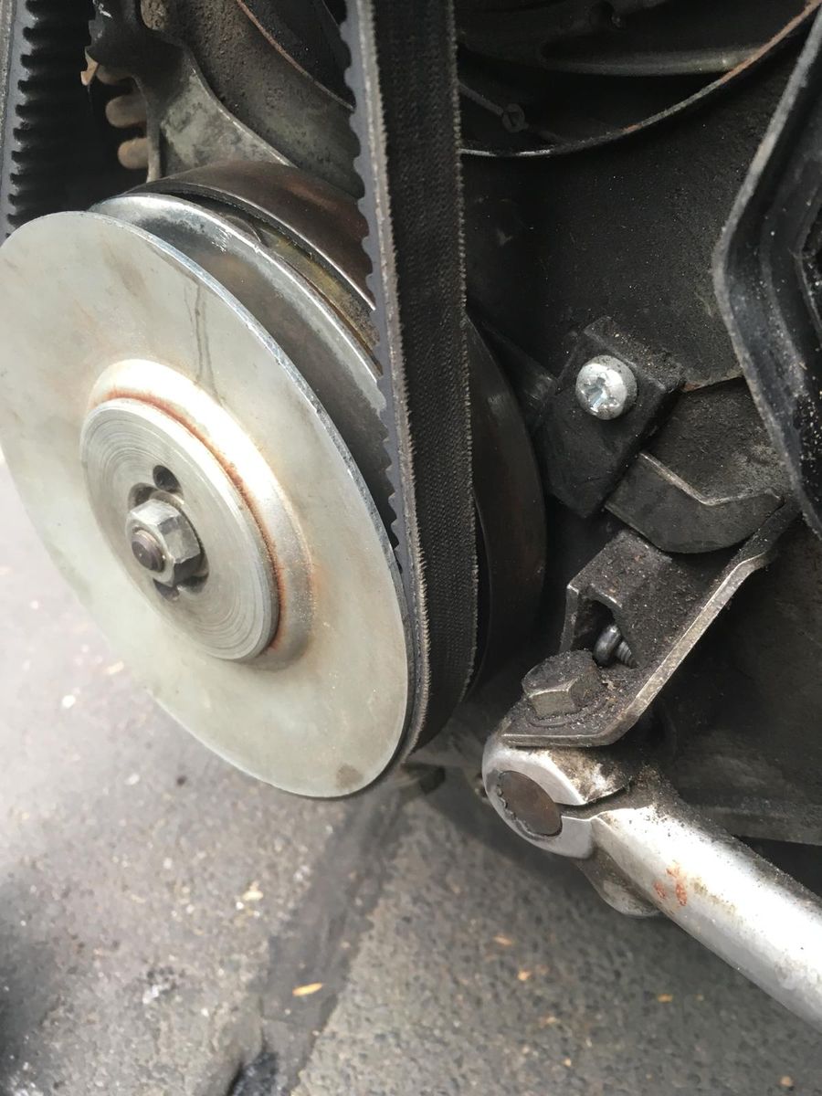

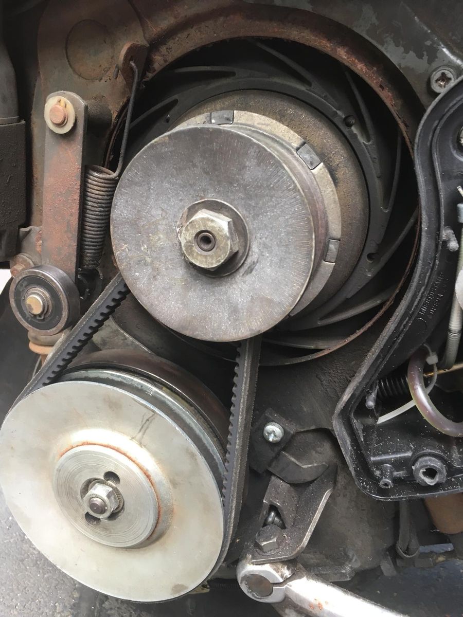

    Untere Riemenscheiben lassen sich nicht auseinander drücken, ist wohl durch die Standzeit festgewachsen. Riemen liegt ziemlich weit außen (etwas breiterer wurde verbaut)
