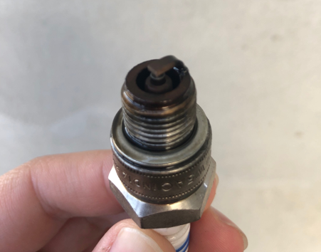

    Stell mal ein Bild der Zündkerze ein damit man die Elektrode sieht.
    Verbrennungsfarbe.
    Zudem kann ich dir nur anraten auf eine w4 oder w3 bzw 7ner oder 8er NKG zu wechseln.
    Warum?
    Da du auch kein ROZ91 bzw Normalbenzin tankst wie es auf dem Tank steht.
    ROZ95 bzw 98 verbrennt heisser und in Verbindung mit einer heissen Zündkerze im Sommer ist die Gefahr eines Lochbrandes im Kolben sehr hoch.

    so, also erstmal das Foto von der Kerze, der Abstand von dem Metalteil zur Kerze passt auch, schwer auf dem Foto ersichtlich zu machen
    Gemäß Google sollte die Farbe eig. passen, gerne für Input offen.

    Die Kerze scheint mir auf dem Bild etwas dunkel.
    Zitat von astritos
    ... Die Vespa läuft eig. super, aber sobald der Motor heiss gelaufen ist, ich sag mal nach 15-20km, ich den Motor dann ausmache, und anschließend wieder an und dann ca. 2-3 km fahre, nimmt die Vespa kein Gas mehr an und geht aus.
    Das witzige, wenn ich die Vespa mehrere Stunden stehen lasse, dann geht Sie wieder einwandfrei, daher meine Vermutung mit der Motor Temp. aber hab keine Ahnung....
    Springt die Vespa denn gleich wieder an, wenn sie warm ist?
    Beschreibe mal bitte, wie Du denn die Vespa startest, wenn der Motor warm ist. Benutzt Du dabei den Choke?

    zu dunkel bedeutet, zu viel Öl glaube ich oder ? Werde es prüfen und evtl. Neues Gemisch einführen
    ja, die Vespa springt an wenn Sie warm ist. Manchmal beim ersten Kick manchmal beim dritten oder vierten.
    Also:
    ich dreh den Benzinhahn auf, Schlüssel auf ON und dann Kickstarter Kicken je nach dem Dreh ich am Gas Hebel während/nach dem Kick.
    Choke wird nur genutzt eig. wenn sie bei mehreren Versuchen nicht angeht.
