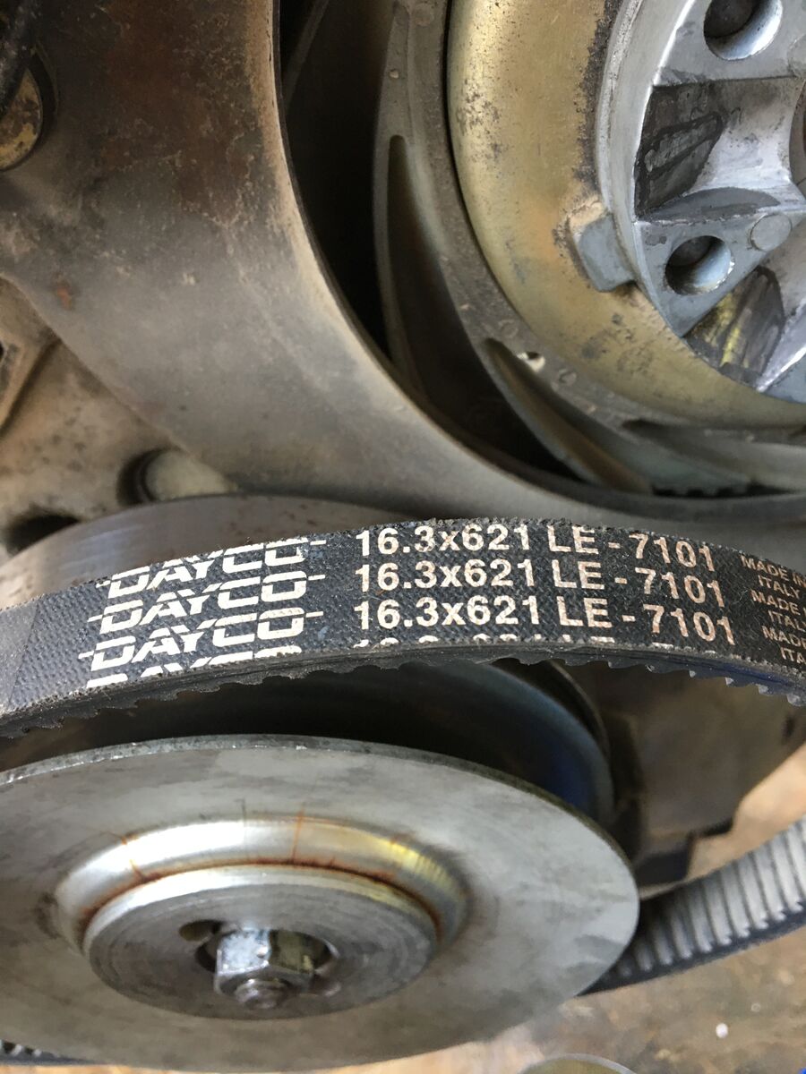

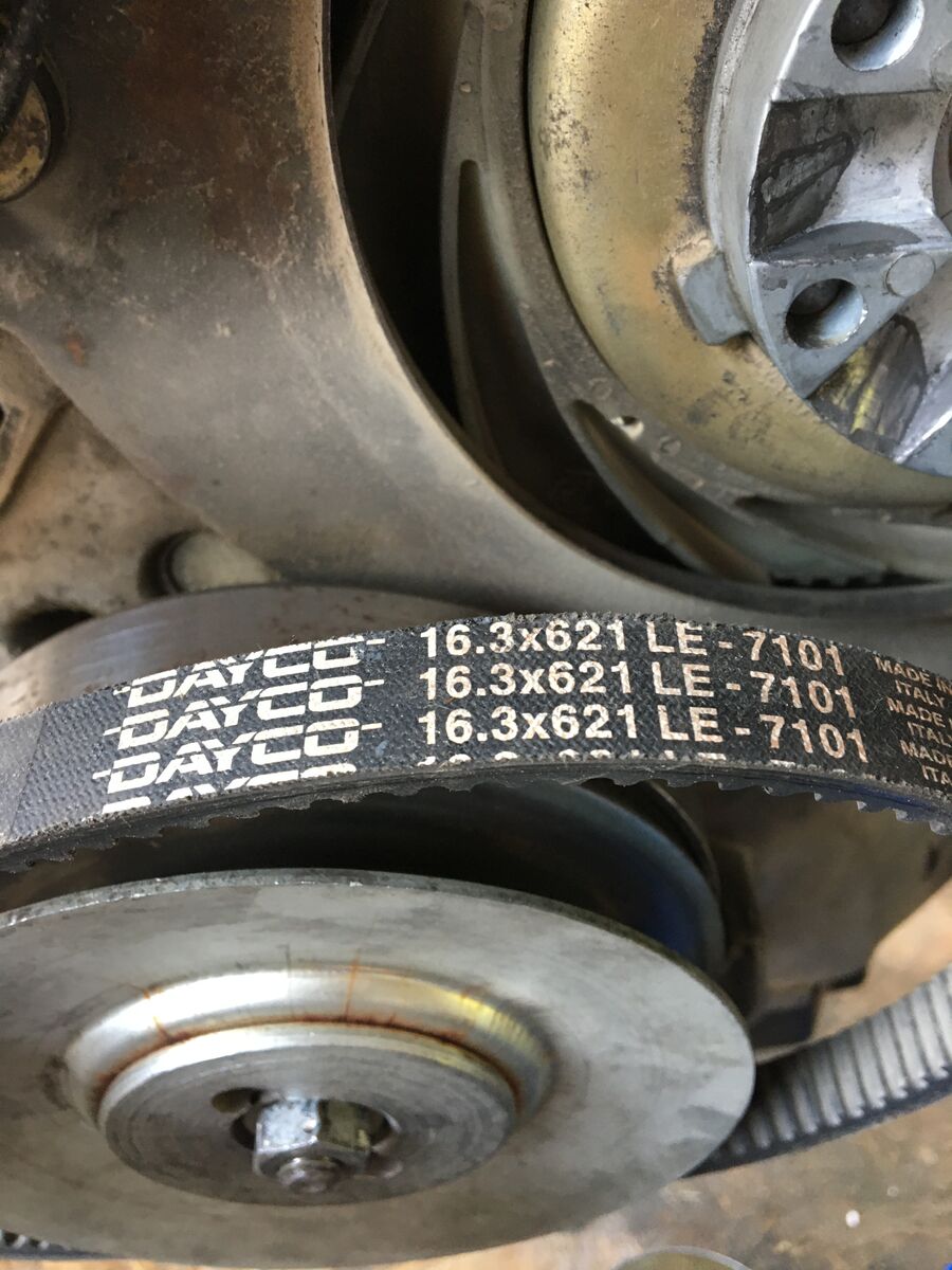

    Meine VA52T zieht aus dem Stand nicht die Wurst vom Brot.
    Is mir schon klar das das Motörchen nicht für den Drag Race Einsatz gemacht ist, aber aktuell muss ich Laufradmässig anschieben bis der Motor dann mal auf Drehzahl kommt.
    Anschließend läuft der Roller gepflegte 65 auf der Geraden aber beim Anfahren ist halt echt nix drin.
    Habe den 621 x 16,3 Dayco Belt drauf, der meiner Meinung nach ca. 0,8 mm breiter als der vorherige ist.
    Kann es sein das durch den dickeren Keilriemen die variomatik schneller greift und dadurch der Motor gar nicht frei hochdrehen kann?

    Moin.
    Eigentlich 15x621.
    Klar der breitere Riemen erzeugt bei gleicher Drehzahl eine größere Übersetzung und somit ein frühzeitiges bei zu geringer Motordrehzahl Einkuppeln.
    Aber 65 sind schon recht beachtlich für eine original 50ger.
    Im Regelfall sollte man sich über 50 auf der Geraden freuen.
    Ausser man bringt nur einen einzigen Zentner auf die Waage.
    Anzugsschwäche kann vom Antrieb als auch vom Vergaser her kommen.
    Beste Grüße Mario

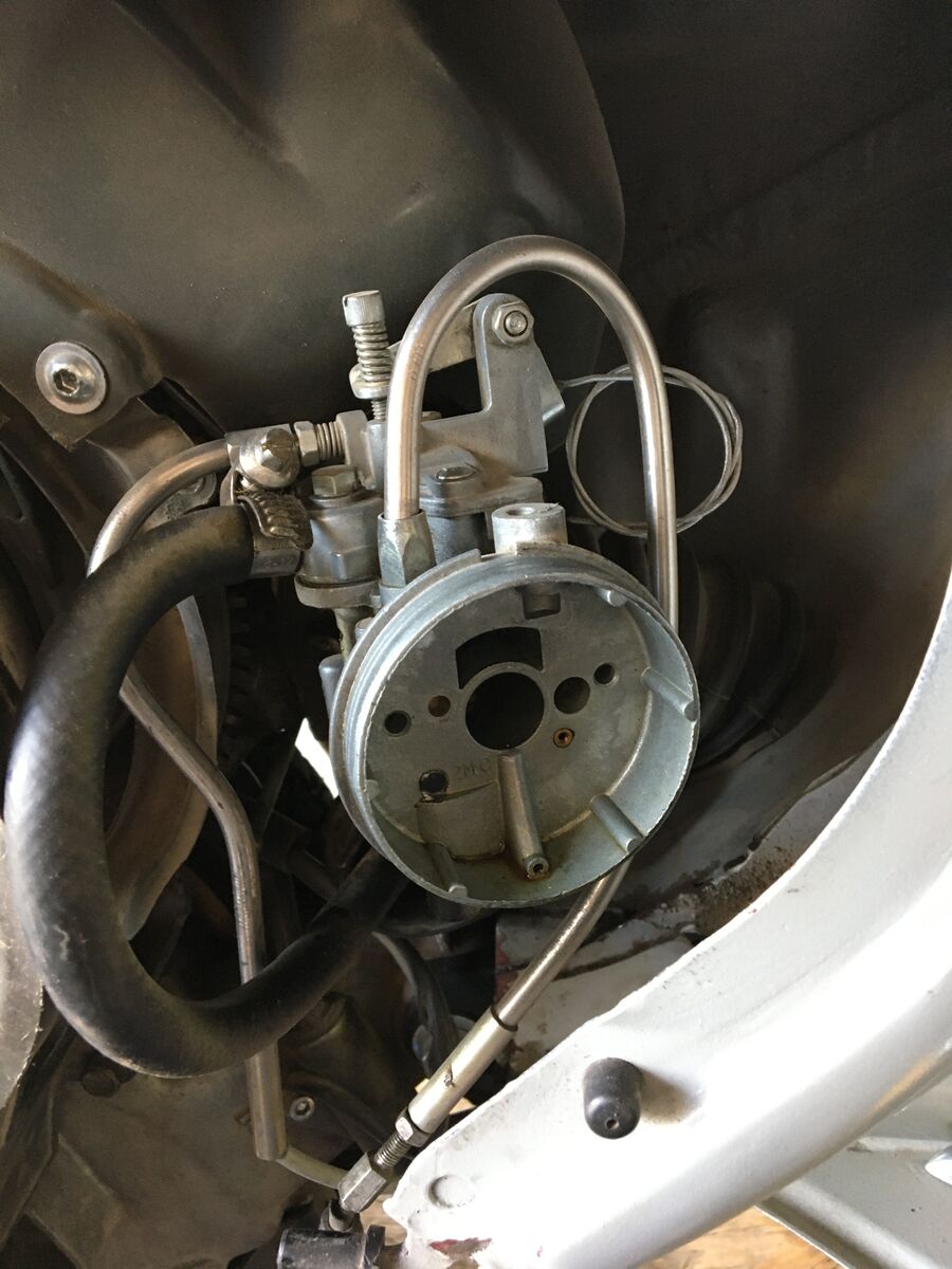

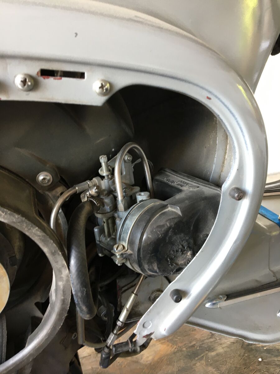

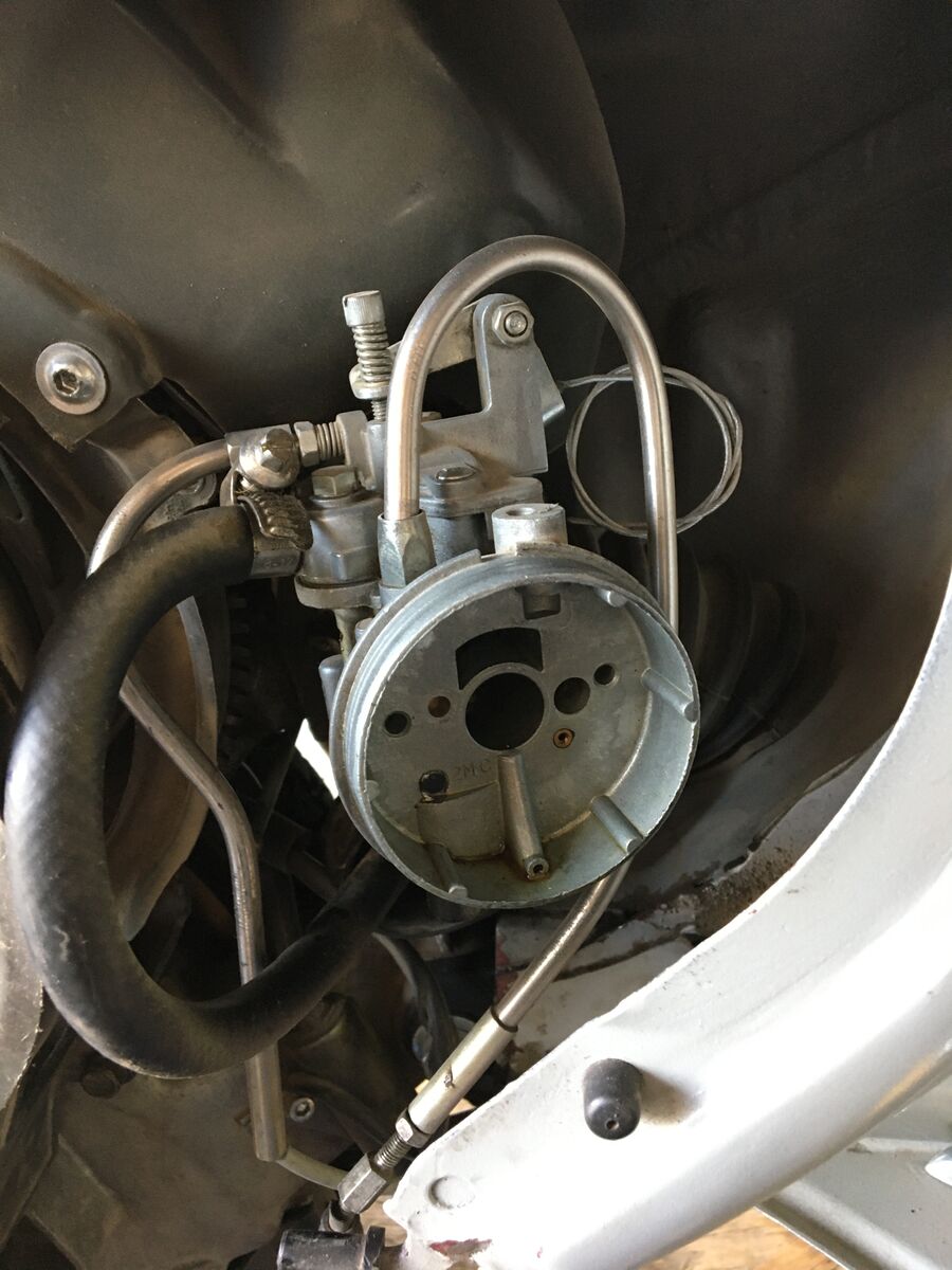

    Die Vespa wurde gebraucht gekauft.
    Der Vorbesitzer hat den Öltank ausgebaut und wieder auf Fertiggemisch umgestellt.
    Dabei wurde ein Dellorto SHB 16.15f an stelle des originalen Vergasers eingebaut.
    Er hat es allerdings nicht geschafft den Luftfilterkasten dazu zu verbauen und den Luftfiltereinlass mit so einer Dunstabzugswolle verschlossen.
    Vergaser bleibt bei mir drin, Luftfilterkasten habe ich auch im Motorraum untergebracht.
    Vergaser wurde bei mir nur gereinigt und wieder eingebaut.
    Läuft sehr gut, allerdings kann es sein das bei Vollast im "Hochgeschwindigkeitsbereich" die Leistung kurz abfällt, man vom Gas gehen muss, bis ca 45 Km/h langsamer werden muss bevor die Vespa wieder Gas annimmt.
    Ich denke das mit dem neuen Luftfilter die Düse jetzt zu groß ist.

    Da hätte ich doch gerne mal ein paar Detailbilder bevor wir hier noch im Kreis umherrennen.
    Also von allem bitte!
    Vergaser
    Motorraum
    alte und neue Variomatikgewichte
    Auspuff
    usw

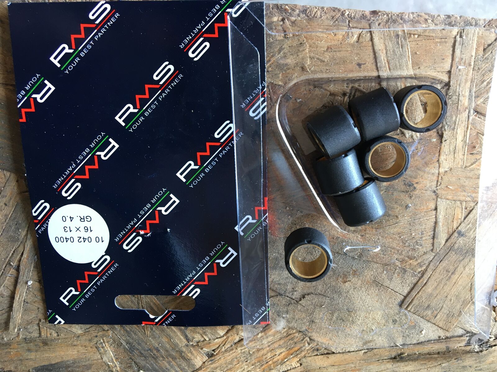

    Hab jetzt erst mal Urlaub gemacht und ein wenig getüftelt.
    Die alten Gewichte mit 5Gramm wurden gegen neue mit 4 Gramm getauscht.
    Dazu wurden diese von mir mit einem Teflon-Hochtrmperatur-Spray eingebaut.
    Und siehe da, der Anzug beim Anfahren hat sich erheblich verbessert.
    Geschwindigkeit auf der Geraden sind noch immer gut 60.
    Netter Nebeneffekt.
    Zuvor war im Vollastbereich immer wieder ein starker Leistungsabfall ( Vermutung war zuvor falsche Vergaserabstimmung) vorhanden. Musste die Geschwindigkeit auf ca 40 reduzieren und dann zog der Roller wieder normal durch.
    Das ist jetzt erheblich besser, bis fast gar nicht mehr vorhanden.
    Denke jetzt das die Ursache evtl. das zuvor verwendete Fett der Rollen ist und diese sich nicht frei in der Variomatik bewegen konnten.
    Womit baut ihr eure Rollen ein?

    Das sind Plastikroller-Variorollen. Das sollte man nicht machen.
    Denen fehlt die Breite für einen korrekten Sitz in der Vario.
    Deine Vario leidet darunter.
    Die Oris haben 15x15. Sind aber so gut wie nicht mehr zu bekommen, selber machen ist angesagt.
    Gruß Paddy.

    Oder du fragst Paddy mal nett ob er dir welche aus Voll-POM anbieten kann. Die haben auch ca 4gr.
    Und machen die Vario nicht kaputt.
    Was die jetzt verbauten definitiv machen werden. Nach keinen 1000km werden die deutliche Spuren hinterlassen oder sogar eine verkanten und die Variomatik irreparable beschädigen.
    Deine Entscheidung.
