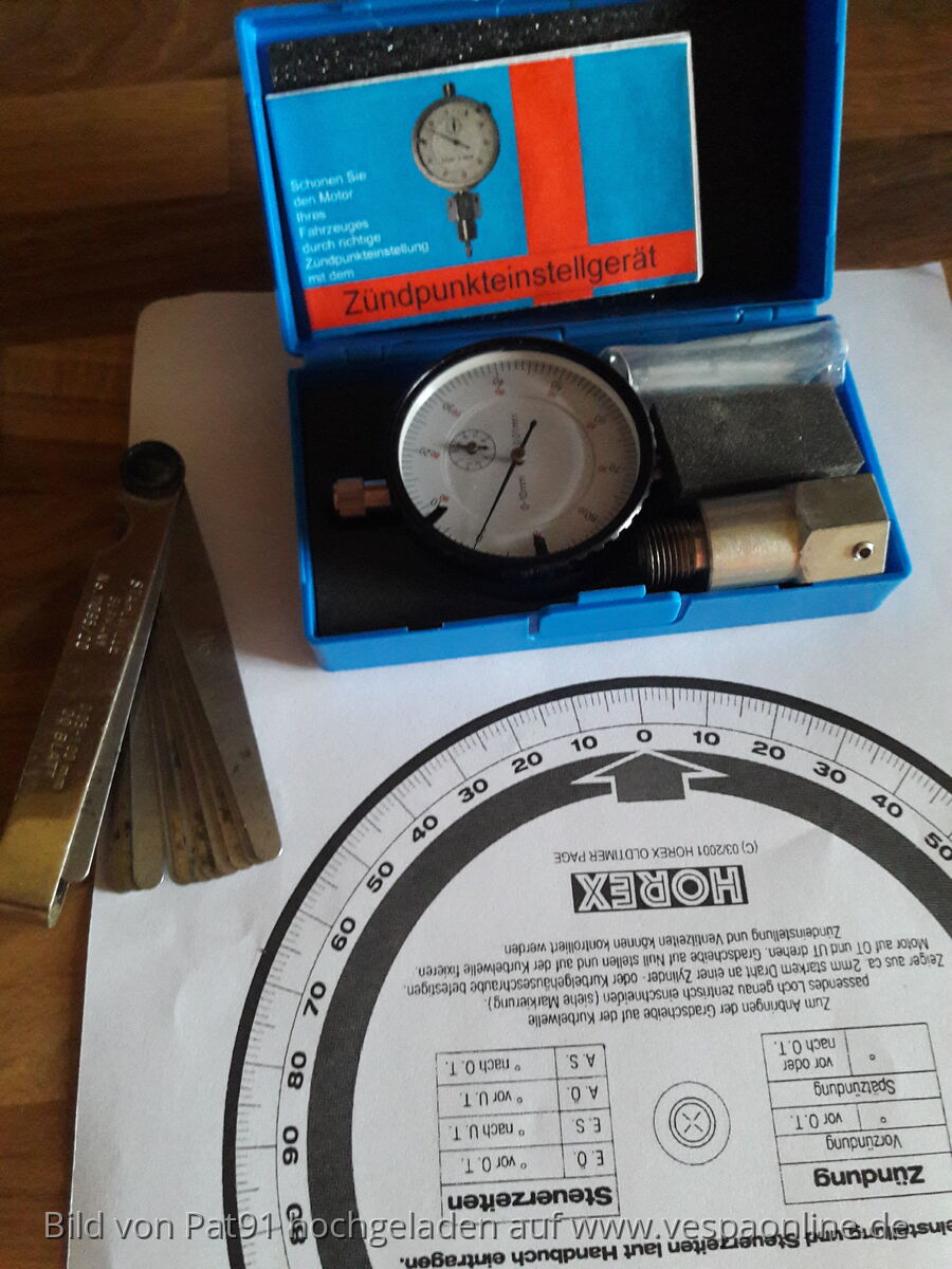

    Arbeitskollege hat mir sein Werkzeug ausgeliehen. Gradscheibe von hier ausgedruckt.
    Wenn es nicht regnet geht es an den nächsten Versuch. Dann wird das Filz auch ordentlich gefettet.

    Vorne weg erstmal. Ich hätte das Revisionsloch vielleicht ein paar cm kleiner gemacht. 🇮🇹 halt. Also mit der Gradschablone ist das genauso wie bei mir mit dem Video. Also kein Unterschied. OT und Z sind gleich. Beim Punkt Z geht der Unterbrecherkontakt auf. (0,4-0,45mm). Springt aber trotzdem nicht an. Und beim kicken geht auch die hintere und vordere Lampe an, also denke ich mal das die Zündplatte ok ist.
