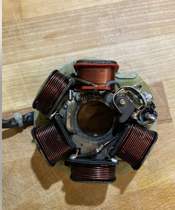

  • Mal ne Frage, ich hab eine v50 Spezial BJ80 V53BT.
    derzeit hab ich eine 6V zweispulige ZGP mit aussenliegender zündspule die aber nimmer wirklich will.
    Welche spulen passen ? Würde diese im Bild auch passen ? ist eine 12V ZGP
    was müsste noch geändert werden beim Umstieg auf 12V ausser die Birnchen ?
    danke
    Gruß Tottie

  • Das Teil auf dem Bild nennt sich Zündgrundplatte. Bis das läuft, brauchst du zusätzlich:
    • Passendes Polrad dazu (schlecht aufzutreiben)
    • 12V Spannungsregler
    • anderer Bremslichtschalter
    • anderer Kabelbaum
    • einen Birnensatz 12V
    • Schnarre 12V (wahlweise 12V Hupe + Hupengleichrichter, dann Kabelbaum anpassen)
    • anderer Lichtschalter
    Das ist im Prinzip die PK-Zündgrundplatte mit reichlich Leistung, hat nur eben eine Unterbrecherzündung...

  • Ich ergänze obige Liste noch um eine Elektronikzentrale (CDI- Einheit) und passendes Halteblech (kann man auch selber basteln).
    Schnarre/Hupe ist optional, nur wenn bei dir vorhanden. Ebenso wie der Bremslichtschalter.
    Bei dem (sicherlich lohnenden) Aufwand sollte man vielleicht überlegen, gleich auf eine elektronische Zündung umzurüsten.
    Oder du ersetzt die anfälligen Komponenten deiner jetzigen Anlage und bleibst bei 6V... einfaches Rechenbeispiel...

  • Genau die ZGP hab ich mit Polrad noch im Regal liegen...
    oder wahlweise sowas ähnliches in Kontaktlos :+2

  • Habe letzten Monat das gleiche durchgeführt. Mich aber für die SIP-Performance Zündung von Vape entschieden. Weil dann hast du quasi schon die wichtigsten Komponenten in einem Paket. Zusätzlich brauchst du noch das Haltekit für die CDI. Kabelbaum, habe ich den von BGM genommen und noch direkt Blinker und Rücklicht bei meiner verbaut.
    Verlauf meines Einbaus kannst du im folgenden Thread lesen SIP Performance Zündung in V50
    Wichtig ist auch, dass du alle Spezialwerkzeuge hast (Polradabzieher usw.) und Blitzpistole, um hinterher die Zündung richtig einzustellen. Und Schrumpftschläuche + Heißluftpistole damit die Steckverbindungen sauber isolierst.
