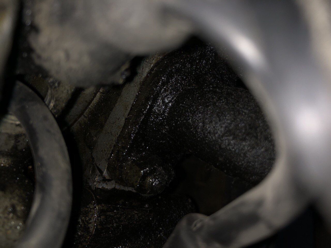

    Da ich am Motor zu Ansaugstutzen gesehen habe, dass es dort ziemlich feucht war, habe ich mir eine neue Dichtung für den ASS gekauft (2 Loch). siehe Bild

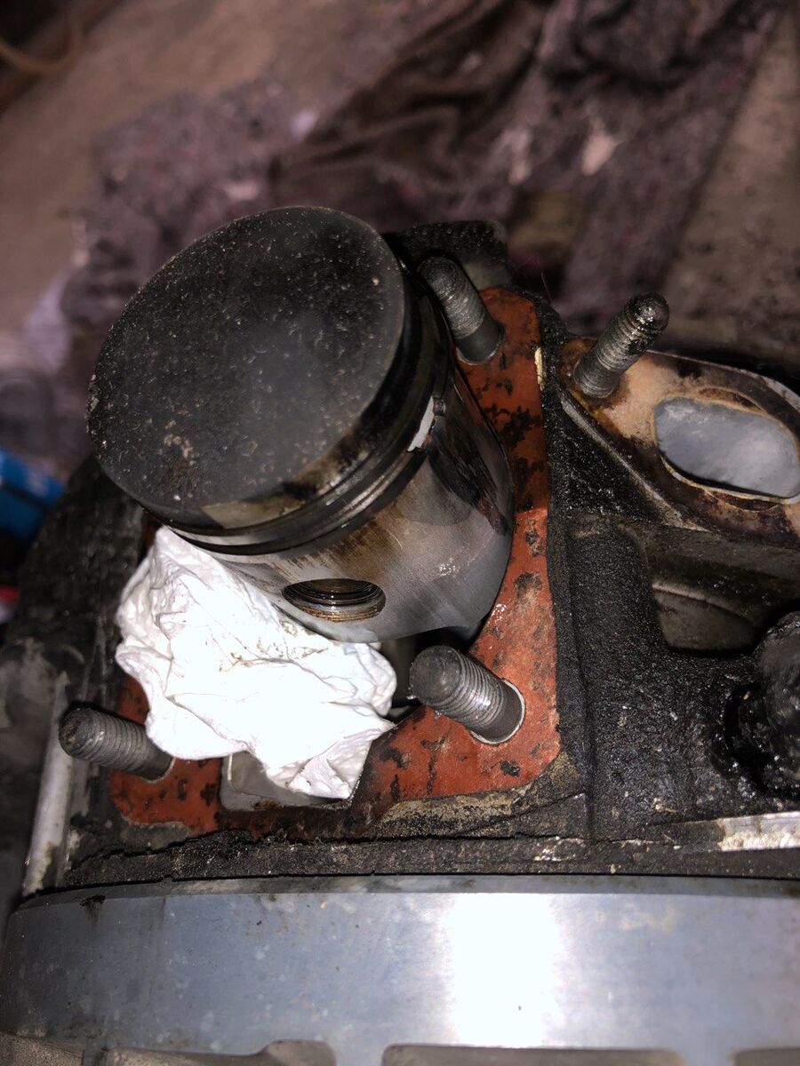

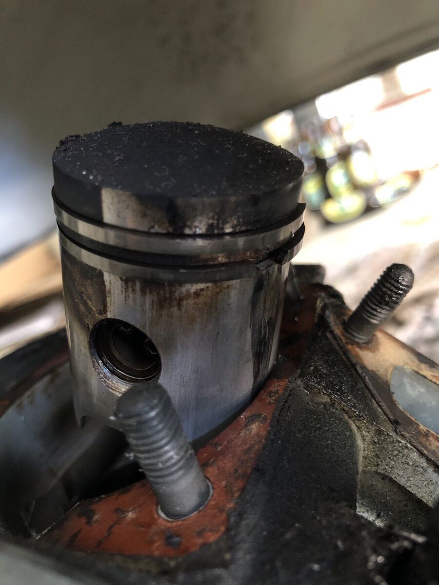

    Kolbenringen sahen wie neu aus, Kolben sah auch sehr gut aus. Im allgemeinen würde ich sagen guter Zustand von den Verschleißteilen.

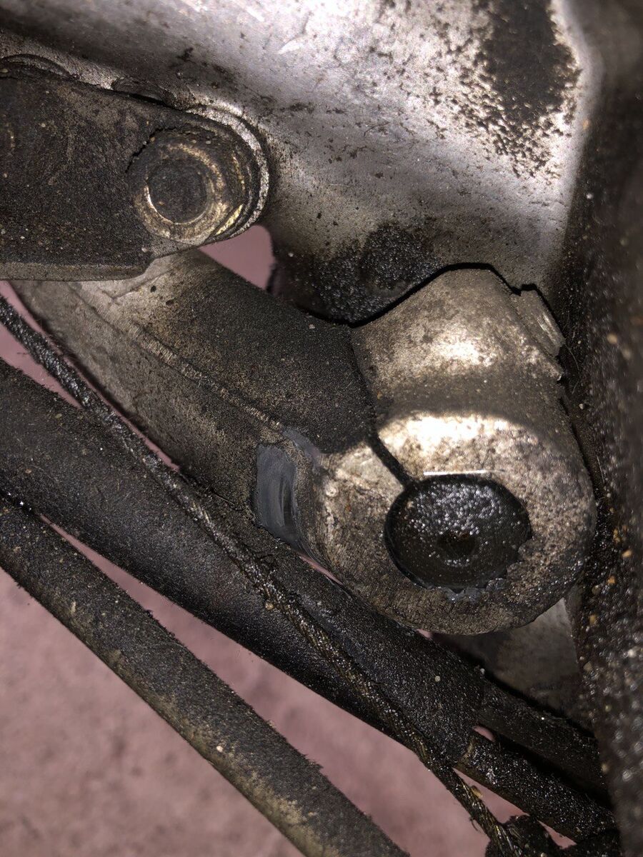

    Probleme mit dem Kickstarter hatte ich aber schon paar mal davor, manchmal ist er durchgerutscht oder hat eine kleinen Widerstand von sich gegeben. War aber nur alle 1 von 20 male der Fall. Wo der Motor dann unten war, hab ich dann komische Schleifspuren am Kickstarter entdeckt (siehe Bild)

    Dein Kolben sieht geklemmt aus. Wie sieht denn der Zylinder aus?
    Ich glaube, dass das das kleinste Problem ist. Hier schleift der Kickstarter lediglich an der Kunststofftülle der Seilzüge für die Gangschaltung.
    Schaltzüge schleifen öfters an der Stelle...das merkt man oft gar nicht, erst wenn man genau hinsieht, kann man Spuren entdecken...
    Jedoch: die Züge sind flexibel, und die Kickstarterfeder im Getriebe ist massiv...darum darf der Kickstarter wegen dem Schaltzugbündel weder blockieren noch einen Wiederstand zeigen.

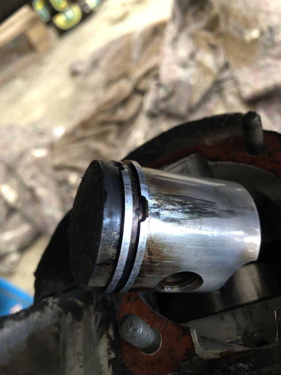

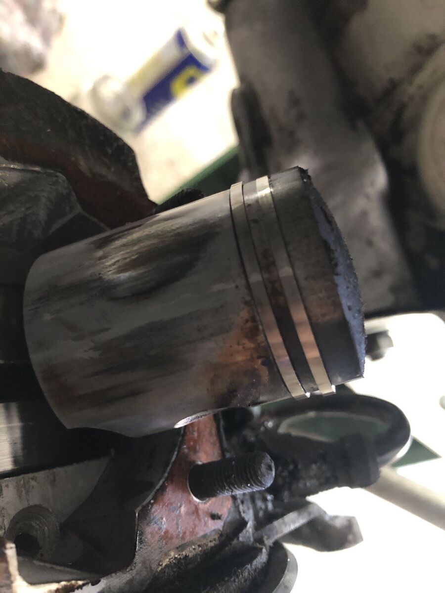

    wie sieht der Kolben auslass-seitig aus, wenn er schon "vorne" so Reibespuren aufweist?
    Auf den Fotos lässt sich ne komische, schwarze Kruste erahnen...

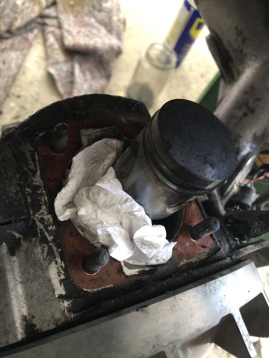

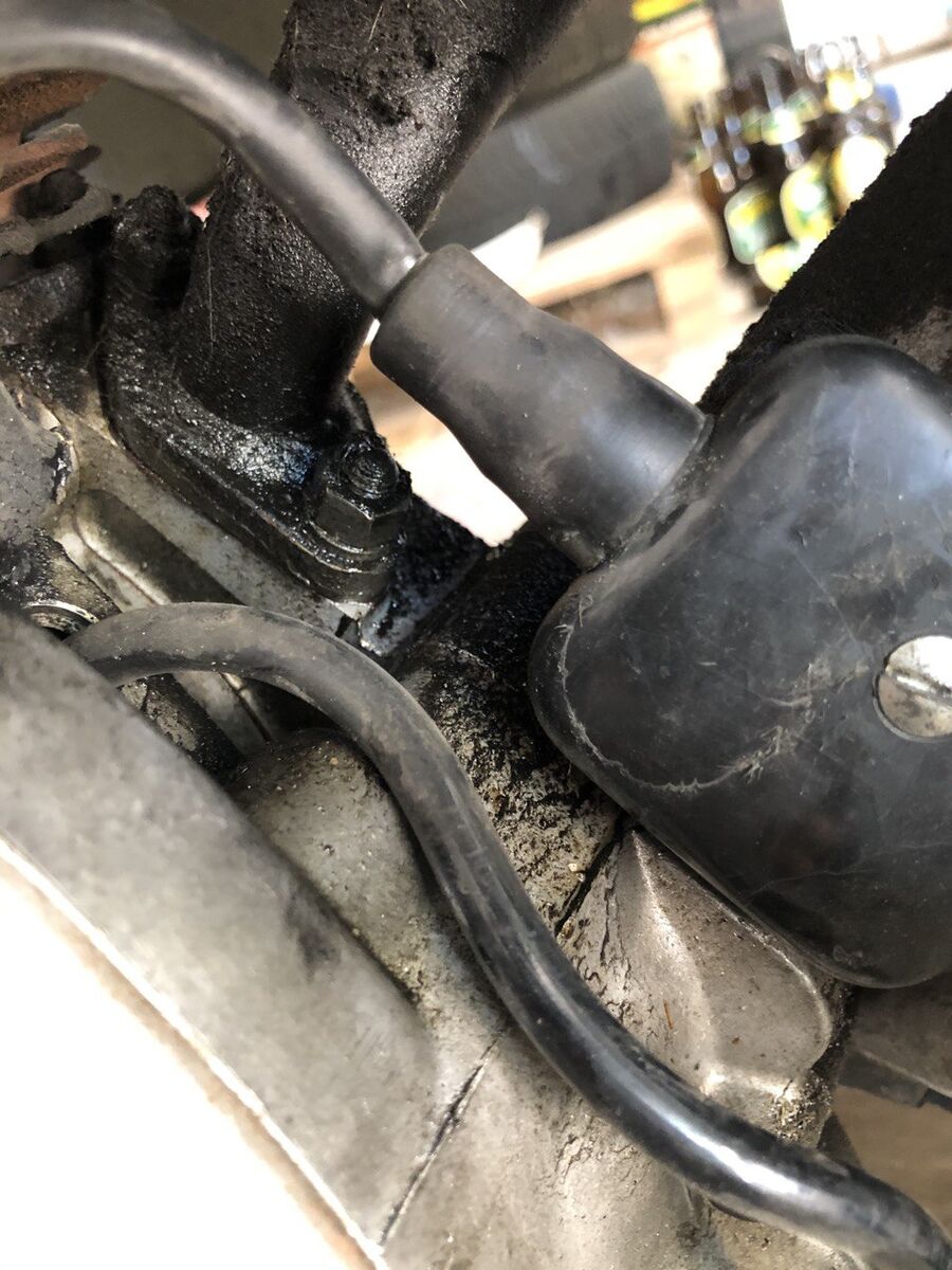

  • Valentino777
    229
    • August 13, 2020 at 16:17
    Auslassseitig schauts auch nicht besser aus :D
    Werde demnächst die alte zur Werkstatt bringen.
