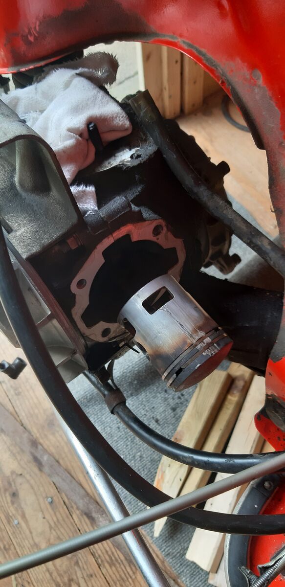

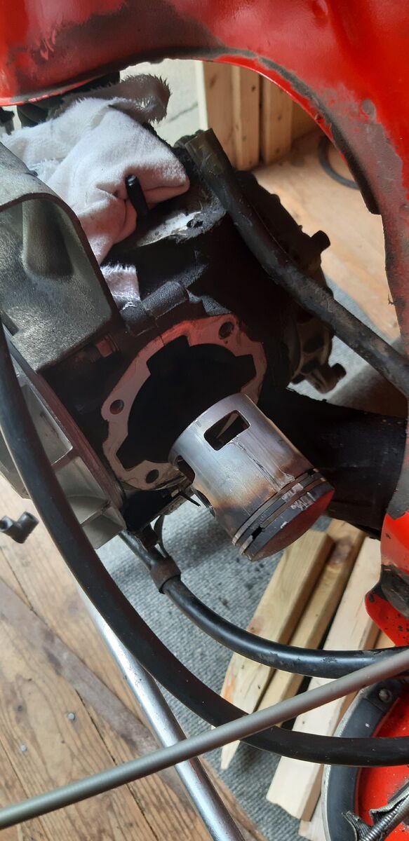

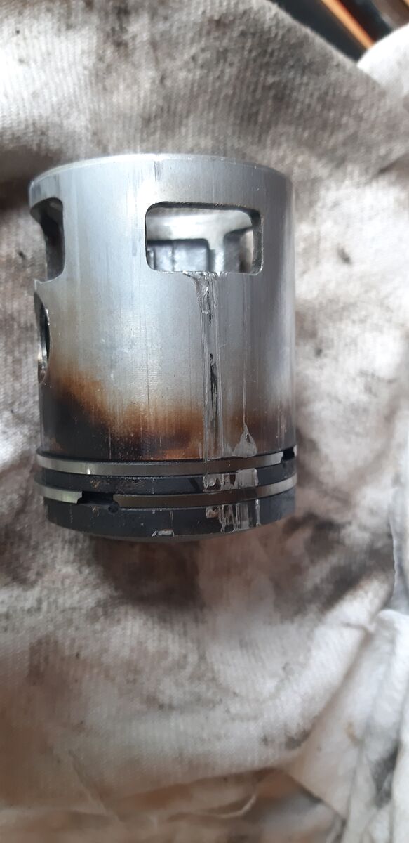

    so Zylinder ist runter, Kolben hat "etwas" abgekommen (siehe Anhang). Ringe noch da aber sitzen an der entsprechenden Stelle fest. Dies ist dann wohl die Ursache für das Startproblem.
    Dann will ich mal Ersatz beschaffen. Optisch sind die Flächen im Zylinder noch in Ordnung, nichtsdestotrotz würde ich alles komplett tauschen oder was meint ihr?

    • September 9, 2020 at 15:53
    Da würde ich alles tauschen.

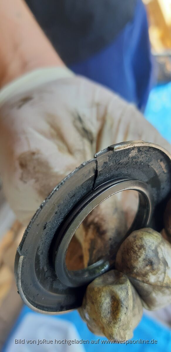

    Den Übeltäter haben wir auch gefunden.
    Simmerring Kupplungsseite.
    Neue Simmerringe, Zylinder und Kolben getauscht, neue Dichtungen und siehe da welche Wunder --> das Schätzchen springt direkt wieder an.
    Danke für Unterstützung!
