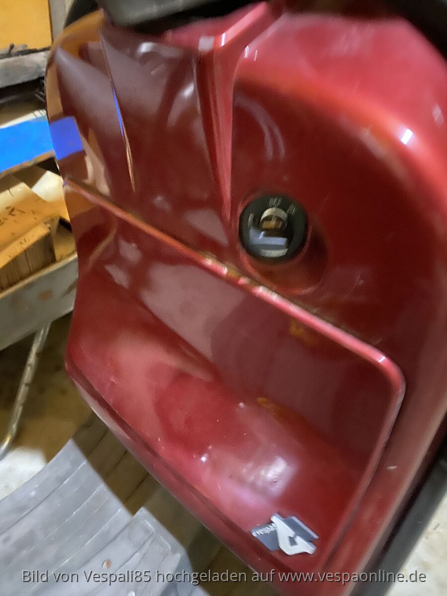

    Ich habe eine PK50 XL2 Und folgende Probleme.
    Ich hatte kein Zündschalter an der Vespa und habe mir ein neues Original Zündschalter aus Ebay besorgt.
    Nun ist es ja so das man es nur in einer Position einbaut und mit einer Federklammer befestigt. Somit verhindert man das der Zündschalter rausfällt.
    Mein Problem ist das wenn ich den Schlüssel drehe das der Zündschalter nicht mitgedreht wird.
    Ich muss es mit der Hand Eindrücken 1mm damit der Bolzen (Lenkradsperre) den Zündschalter mitnimmt.
    Ich weiß nicht ob ich mein Problem erläutern konnte.

    Vermutlich ist es nicht der richtige Schalter ( kommt in der Bucht häufiger vor ).
    Wir hatten hier ganz aktuell dein Problem schon einmal ( fehlender Schalter ). In diesem Thema gab es einen sip-link, aus dem ich gelernt habe, dass es für die XL2 vier unterschiedliche Schalter gibt ( i.a. kurze und lange Schalter.

    Genau das ist der Richtige Zündschalter den ich verbaut habe. Eine andere Möglichkeit gibt es nicht. Entweder greift dieser stück zwischen Zündschloss und Bolzen nicht.

    Vespali85 dann brauchst du einen Zündschalter, zwei Kabel, lang
